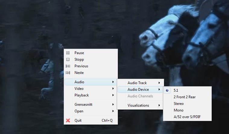

Hvis du spiller av med VLC er du nødt til å gjøre noen forandringer inne på innstillingene.

Gå inn i VLC. Tools --> Preferences --> Lyd --> Hukk av "Use S/PDIF when aviable" og velg "On" på "Force detection of Dolby Surround".

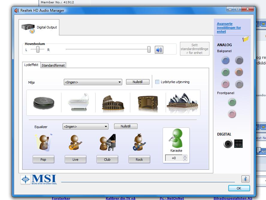

Gå inn i "Realtek HD Audio Manager" --> "Audio I/O". Nede til høyre står det "DIGITAL" og rett til høyre for denne er det bilde av en skiftenøkkel. Trykk på denne. Så velger du "Digital lydkilde ut".
Gjest Slettet-uVTr2vDm
Her?
Fatter ikke om det er her en plass.

Din så litt annerledes ut enn min, ja. Mulig du finner det jeg mener under "avanserte innstillnger for enhet".

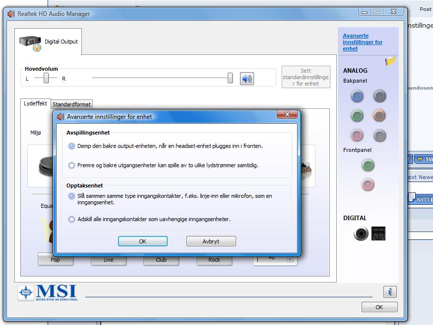

post-41912-1226866896_thumb.jpg her er avansertmenyen.
Her ser du hvordan jeg kan velge noe nytt nå.
Men det gjør at lyden går i stå og lager noe forferdelig bråk.

Prøv A/52. Merkelige greier egentlig. Prøv deg frem på lavt volum.

Jeg fikk det til ved å velge
"Win32 waveOut extension output" under "output modules" i VLC, så da kan jeg ha DTS og at det ikke hakker!
