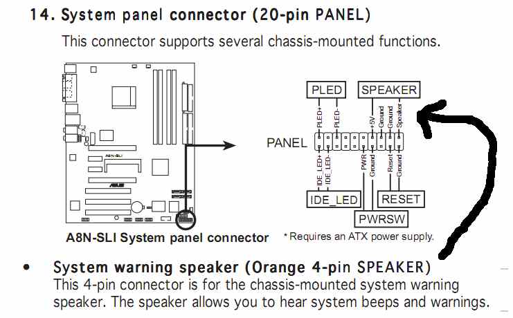

deer Skrevet 3. november 2008 Skrevet 3. november 2008 mitt prob er fortsat ikke løst. har koblet til alle 3 strøm. men har oppdaget at den hvite "spennen" på pci-e slotten til grafikkortet er knukket. kan det være denne? får ikke lagt opp bilde for dette er skrevet på min wii.ville trodd den bare holdt kortet på plass har den fler funksjoner? små kabinetthøytalere er umulige å oppdrive. får dermed ikke hørt post beskjedene... Jeg vil tro den ikke har andre funksjoner enn å holde kortet på plass - altså at den ikke er kilden til problemet ditt. Har du virkelig ikke et gammelt headset, øreplugger, pc-høyttaler, mikrofon som kan skrotes liggende? Evt http://www.google.com/search?client=opera&...-8&oe=utf-8
elhauk Skrevet 3. november 2008 Forfatter Skrevet 3. november 2008 kjøpte en liten høytaler fra elfa og litt ledning. men får ikke noe lyd... høytaleren er art. nr. 30-201-20 fra elfa.se/no
deer Skrevet 3. november 2008 Skrevet 3. november 2008 kjøpte en liten høytaler fra elfa og litt ledning. men får ikke noe lyd... høytaleren er art. nr. 30-201-20 fra elfa.se/no Og du legger stumpene i +5V og Speaker på plansjen over?
elhauk Skrevet 3. november 2008 Forfatter Skrevet 3. november 2008 (endret) japps. snurret de litt runt til og med... update: leverte dataen til pc-gutta i dag, så kan de sitte og knote og finne feilen. Endret 5. november 2008 av elhauk
