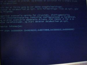

Har et lite problem med ene pcen at skjermen blir blå ved oppstart.
Er ikke så god på data så spør deg her på forumet.
Har tatt et bilde som vedlegg.
Skjønner ikke hva jeg skal gjøre. Hvor stopper man disse diskfragmentering osv.
Hvor får man til å kjøre CHKDSK/F
Takker for all hjelp som kan fåes for at pcen skal virke. :)
søk på feilkode 0x24 ga følgende svar
SYMPTOMS
When you run Windows 2000, you may receive either of the following error messages:
Stop 0x00000024
NTFS_FILE_SYSTEM
CAUSE
This issue can occur if a problem occurred within the Ntfs.sys file. The Ntfs.sys file is the driver file that enables your computer to read and write to NTFS partitions. Damage in the NTFS file system, damaged portions of your hard disk, or damaged SCSI or IDE drivers can also cause this issue.
Hvis du også får checkdisk hver gang du starter maskinen på nytt kan det høres ut som du har et harddiskproblem. Du kan prøve å sette inn XP disken og kjøre en repair, dette vil fikse eventuelle filer med feil på. Men det skal sies at slike problemer kommer ofte tilbake når de først har begynt.
absolutt det letteste alternativet, jeg garanterer du ikke får samme blåskjermen med nytt OS på ny disk :D
Det kan selvfølgelig være verd å prøve en repair eller en reformat først tho, feilmeldingen er litt upresis, og det langt fra sikkert at det er fysiske feil på disken.

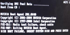

Har nå kjøpt meg ny harddisk.
Når jeg starter pcen kommer de jeg har lagt som vedlegg opp.
Jeg har dobbelkjekket at alle kabler er riktig montert.
Vet du hva jeg må gjøre ?
