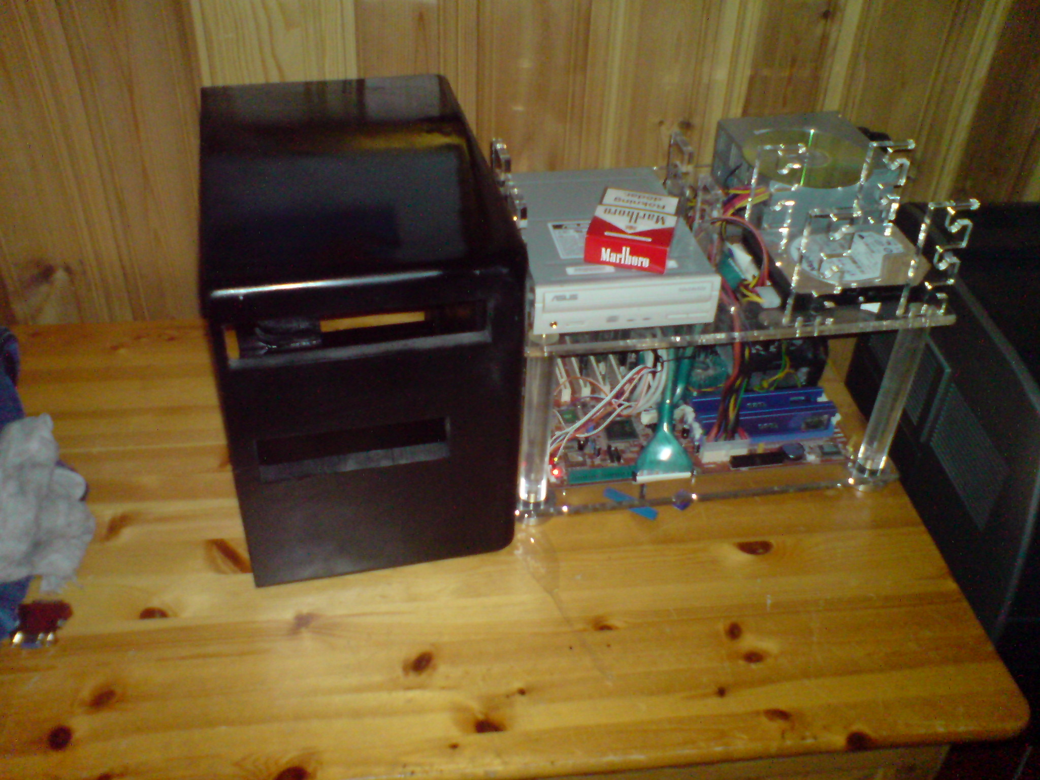

jeg satte meg ned, fant ut at min TJ07 pc var alt for stor for å dra på lans, å dra med hk psu skjermkorta og diskene istede for tj07'n var også slitsomt(ekstra settet jeg har).
Dro fram no mdf, tok noen ting fra ett image&shapetek kabinett, og begynte, lagde front og sider.
Brukte gigabyte ma790fx-dq6 da, fant da så ut at detta var udugelig stort, brutters sku te japan så jeg ba om ett DFI Lanparty JR 790GX M2RS.
Dette hovedkortet er stappa med godsaker, er microatx og støtter 2 skjermkort, ikke dårlig.
Her er da ett bilde av det:
Beste microatx hovedkortet til AMD am2+ ( no kiddin)
da var det å vente rundt en 10 dager på hovedkortet, imens lagde jeg noen hull til front panels osv, jeg ska verken ha cd-rom eller disker(1x320 gb 2.5" sata) blir os disk btw.
Ferdig med hva jeg har surra med hittill, la oss se hvordan det ser ut nå:
Som dere ser 2x 4870 og det som står i specsa, har fresa plass til skjermkort brackets så jeg kan få dem inn, det mangler litt der, 1st skrue plass er blokkert, og kunne treng 1MM til, liten jobb der.

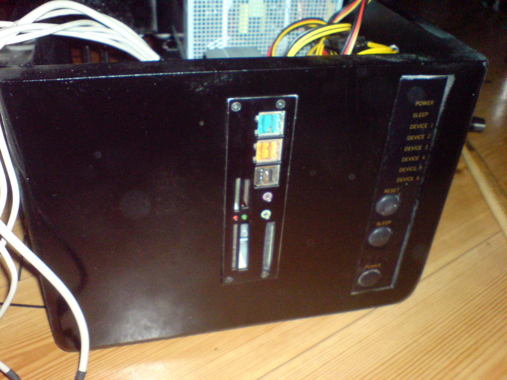

Front panel, test.
de er ikke satt helt riktig og trenger litt sparkling osv.

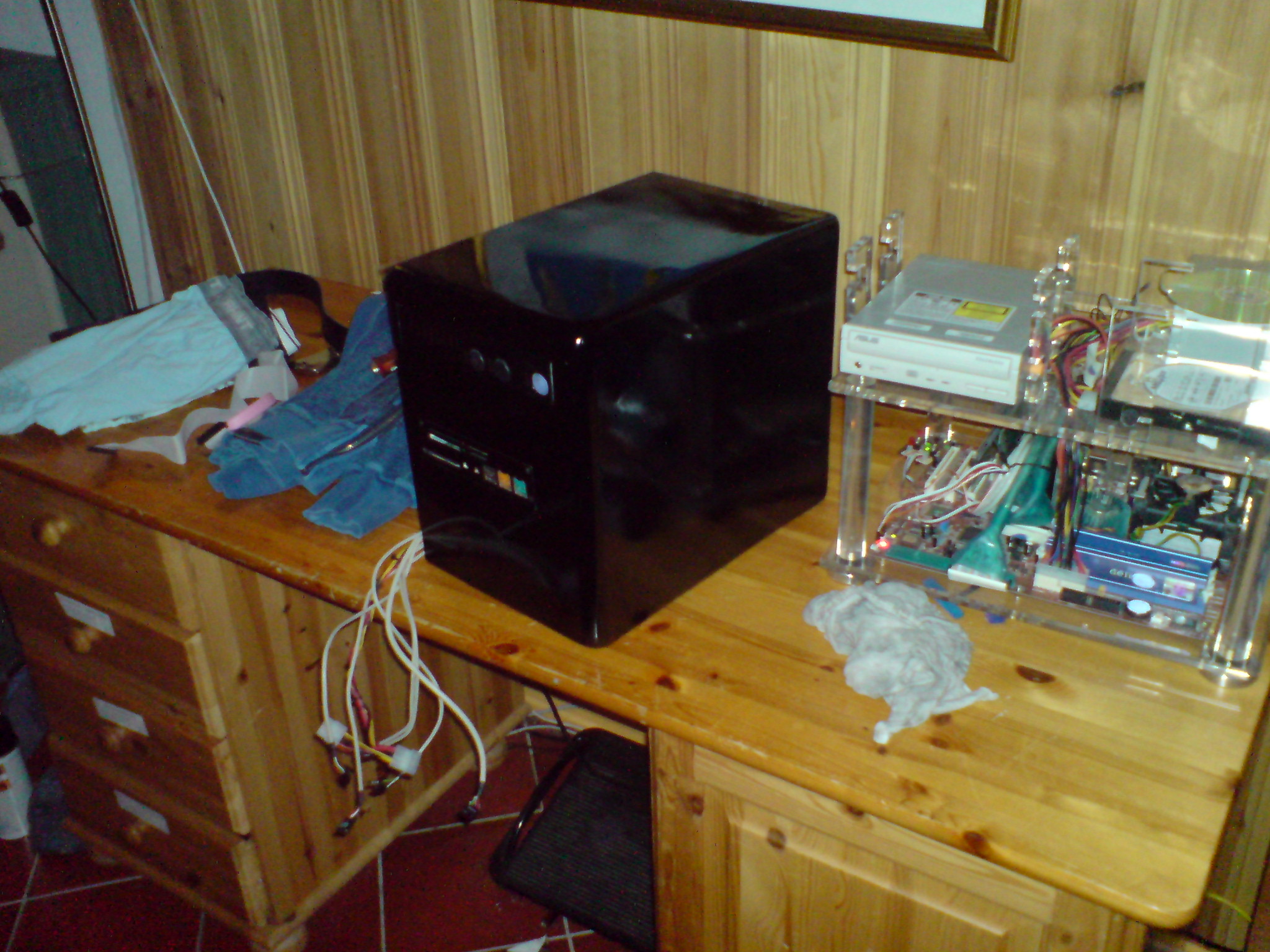

front, og bunn lakkert ferdig, topp må jeg vell kaaansje lakke igjen litt, ska kutte ut til 80 MM.
Jeg kan også nevne her, det er virkelig aldri laget en plan, tegning, noen mål.
Bygget på frihånd.
Men måla er da som følgende.
35 cm i dybden, 30cm i bredden og 23cm i høyden.
Dybde = 31-32 cm i aktiv plass
Bredde= 27 cm i aktiv plass. ( kutta for hovedkort så jeg har plass til 4870x2 osv som er rundt 28 CM.
høyde = 21-22 cm i aktiv plass.
front, og bunn lakkert ferdig, topp må jeg vell kaaansje lakke igjen litt, ska kutte ut til 80 MM. også front med lufting.
Bygget på frihånd.
Bilde med front panels.

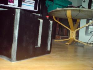

jada, da har jeg herpa lakken på den ene sia og gjort rom for 2x 80 mill mist red, hadde 2x liggende, jeg får ikke plass tel 120 mm som jeg hadde håper på, planlegging er kjekt. men tipper 2x 80 mill gjør samme jobben, de er lydsvake =)
hva jeg har fått gjort:
kutta ut hullet.
Finni perforlert metall, faktisk høytaler gitter fra biltema, det var ikke lett å finne noe, så ble også litt dyrt, også har de sveisa punkter rundt, så jobber nå med å få av det.
jeg regner med at det kommer til å se veldig smooth ut =) synn jeg aldri kan få planer ned på papir, men jeg jobber litt rart, og er vell igrunn litt spesiell, men det får bare være, får bare følge med å se dere hvordan resultatene blir =)

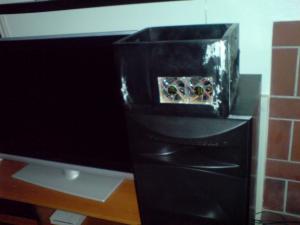

Liten update, har ikke fått gjort mye, men vifte hullet er på plass, bare fikse noe å kutte perfoleringa med, så er jeg på banen igjen, er ikke helt sikkert på ventilasjons hull etc, men må vell få bestemt meg snart.
Bilde av 2x 80 mm mist i kabiss etter utkutting, fatters som lagde det lage nok fine hakk så har sparkla, så må pusse og sånt igjen, lakken sku lakkes over uansett.
Han mista vist ett eller anna oppa.
også viste det seg at plata var litt skjev, så måtte rette opp det og, heftig bruk av pusse maskin når jeg får begynt igjen, spørs det etter fall out 3 addiction.
