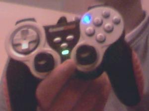

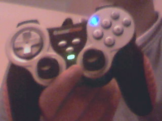

Men jeg finner ikke ut hva min gamepad heter.
Legger ved et bilde i håp om at noen kan si meg hva den heter og hva jeg skal skrive i den tykke teksten:P

Info som står skrivd bak på kontrollen er:
ADVANCED PAD
MODEL:PC 1000GS
S/N:07.35
www.vidis.com
MADE IN CHINA
EDIT: Fant det ut;D YEAH
