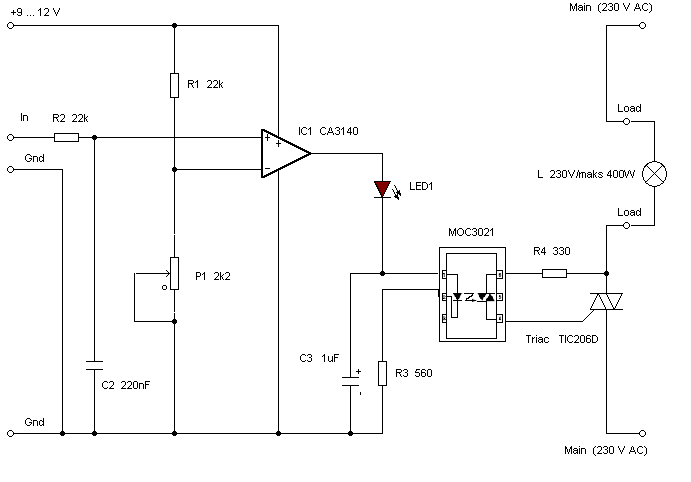

raid2 Skrevet 12. oktober 2008 Skrevet 12. oktober 2008 Fant dette liggende i en mappe.. Evt sjekk ut artikkelnr 85-202-72 på elfa.se/no Enheten kopplas till högtalarutgången på en förstärkare samt en eller flera lampor som sedan blinkar i takt med musiken. Justerbar ingångskänslighet. Ingången isolerad med optokopplare. Kan användas i bil om lamporna är isolerade från bilens chassi. Men du må lodde den sammen selv.
denix89 Skrevet 12. oktober 2008 Forfatter Skrevet 12. oktober 2008 (endret) Dette begynte å se bra ut! Det er ikke noe problem å lage det, så lenge det fungerer Jeg ser at det står 230V AC. men kan den bruke 12V DC Endret 12. oktober 2008 av denix89
raid2 Skrevet 13. oktober 2008 Skrevet 13. oktober 2008 230VAC er vel for lyspærenes skyld. Men du kan jo sikkert bruke LEDs eller en inverter (hvis du skal bruke katodelys, så må vel de ha en inverter uansett).
