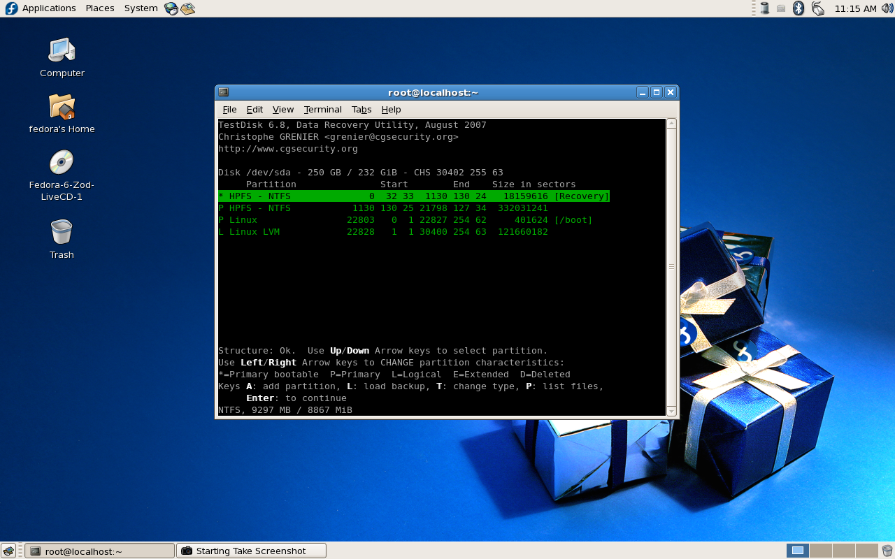

edit. ser ut som testdisk gjør det.
håpe håpe
Endret av Ståle

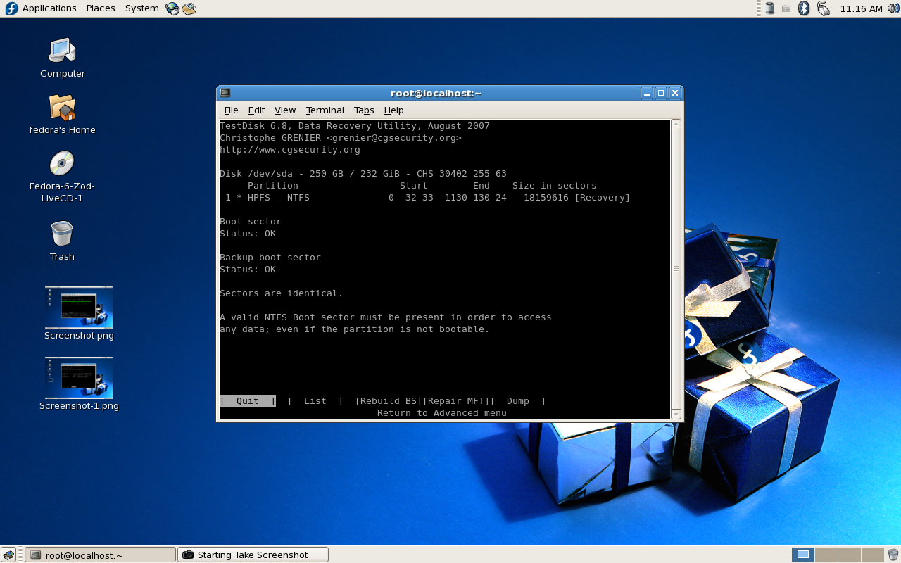

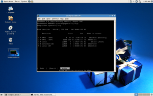

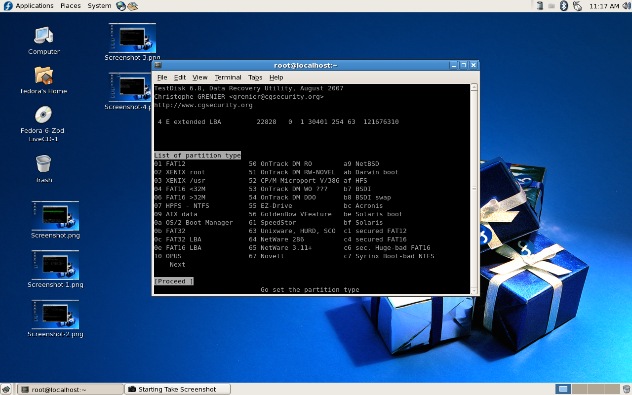

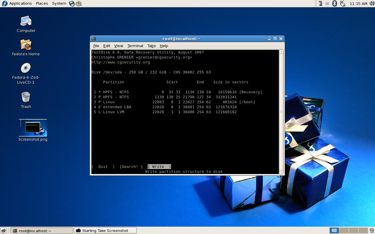

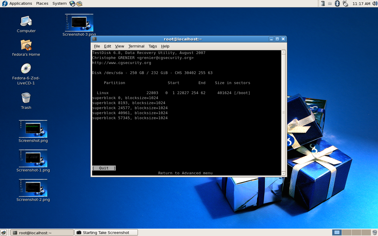

N[ har jeg provd meg fra med testdisk.
Det fant alle de tidligere partisjonene, og jeg skrev endringene til disken. Men far ikke bootet fra, eller mountet partisjonene under liveCDen.

Na har jeg fikset alle MBR som det gar an, og funnet superblock. Still no use.
hjeeelp :(
Alle er gronne, de ble rod hvis jeg valgte noen andre partisjoner
Sa skriver jeg til disken
1. NTFS disken (recovery) alt er ok
2. ntfs disken (vista)
Noen linux disker
Vet ikke hva mer jeg skal gjore.
