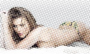

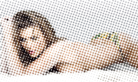

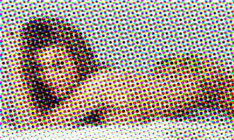

Kenny2000 Skrevet 9. oktober 2008 Skrevet 9. oktober 2008 (endret) Ser denne er løst, men jeg ville bare komme med et tips. Brukes effekten direkte på bildet vil bildet bli "delt" inn i ulike farger (RGB). Det du kan gjøre er å legge effekten på en ALPHA-kanal i stedet og laste den inn på bildet og deretter klippe ut. Da vil fargene bli "samlet". Håper det virket forståelig. Forskjellen blir som under hvor bilde 1 har fått effekten direkte. Bilde to er bildet limt inn i en alpha-layer, fått effekt og lastet inn på opprinnelig bilde som en selection. Endret 9. oktober 2008 av Kenny2000

Autodidact Skrevet 10. oktober 2008 Skrevet 10. oktober 2008 (endret) Neat Kenny.. Her er en kort måte å oppnå Kennys versjon på; Åpne bildet... Hent frem lagpaletten (F7) Dobbeltklikk på bakgrunnslaget og trykk ENTER Merk hele bildet (CTRL+A) og kopier det (CTRL+C) Klikk på "Add layer mask" (ikon 3 i lagpaletten) ALT+klikk på masken og lim inn bildet (CTRL+V) Kjør filteret: Pixelate | Color Halftone... Inverter bildet (CTRL+I) i masken og klikk på øyet foran laget Velg Flatten image fra lagpalettens meny. Endret 10. oktober 2008 av Autodidact
