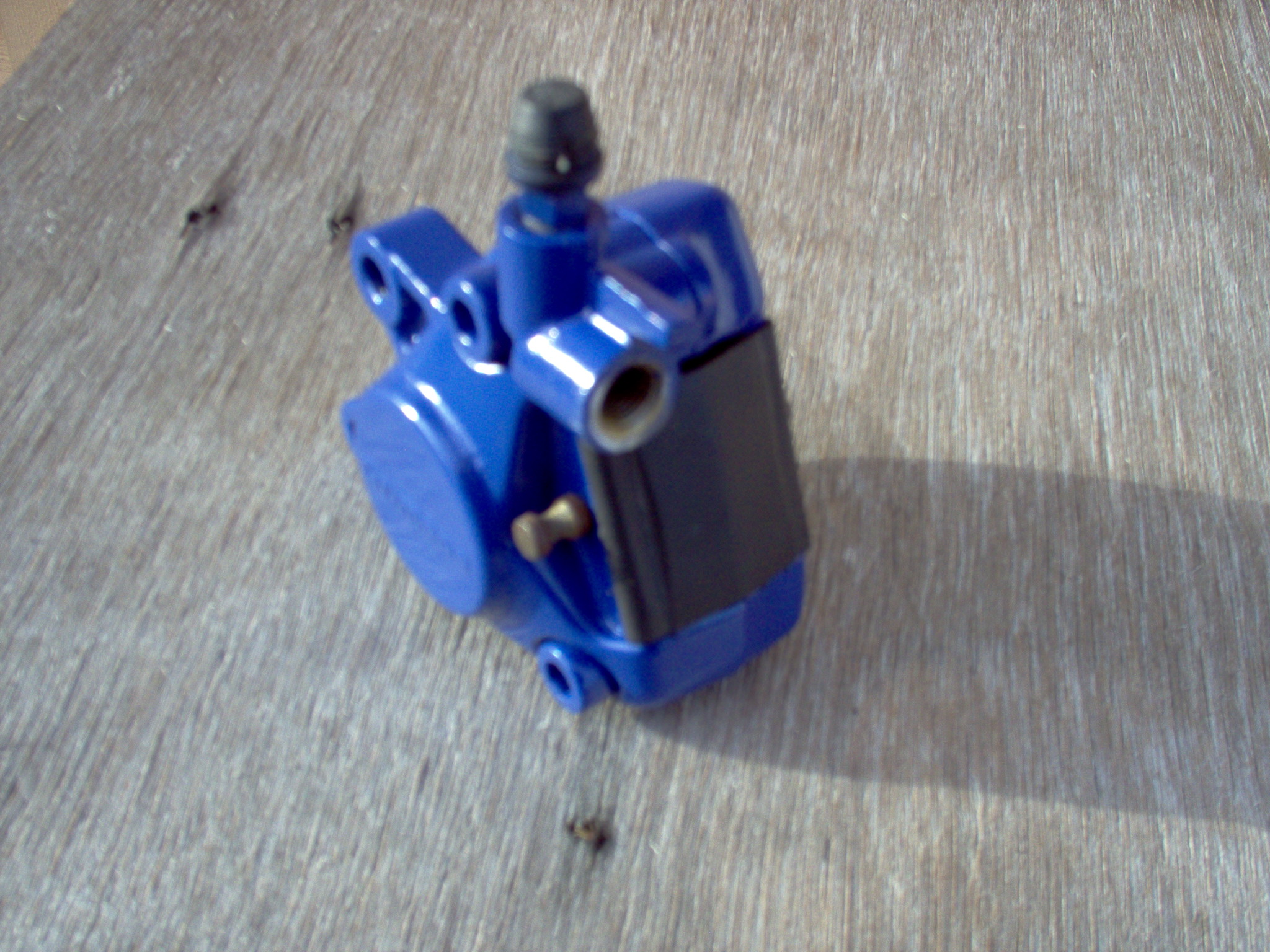

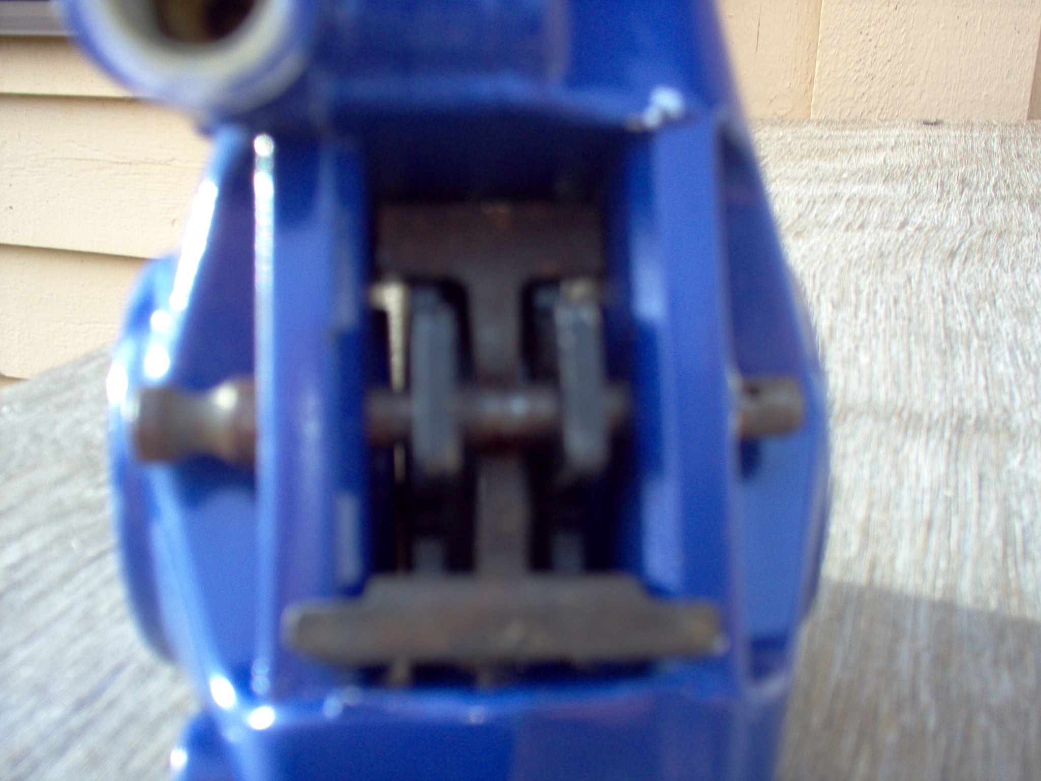

.Butthead. Skrevet 6. oktober 2008 Skrevet 6. oktober 2008 Det er ikke mye arbeid å skifte bremseklosser nei. Du må av med kalipper, så står det sikkert en tapp på toppen av av den som går gjennom hele kalippern. Denne har sikkert en slags clips eller lignende på den ene sida for å holde den fast. Når du har tatt ut denne så skal du kunne ta bremseklossene av.
Bearar Skrevet 6. oktober 2008 Skrevet 6. oktober 2008 Det er ikke vanskelig egentlig, men pass på å ikke trykk inn bremsa når klossene er ute. Og pass på å sett dem helt riktig som de gamle var, og at den dermed klyper likt rundt begge klossene.
