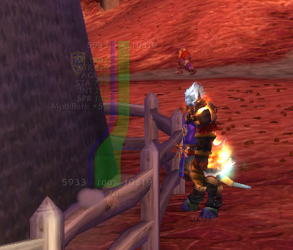

Etter å ha oppdatert alle mine addons har jeg fått opp en "bar" på siden av min char, som jeg aldri har sett før. Jeg klarer ikke å finne hvilken addon som har plassert denne der og vil ha den vekk.
Kan noen fortelle meg hvilken addon dette er så jeg kan fjerne den?

det er xPerl HUD som av en eller annen teit grunn innstalleres automatisk når man oppdaterer xperl gjennom wowmatrix, helt uten å opplyse om det =( Anyways, den kan lett disables i addon saken på char selection screen.
