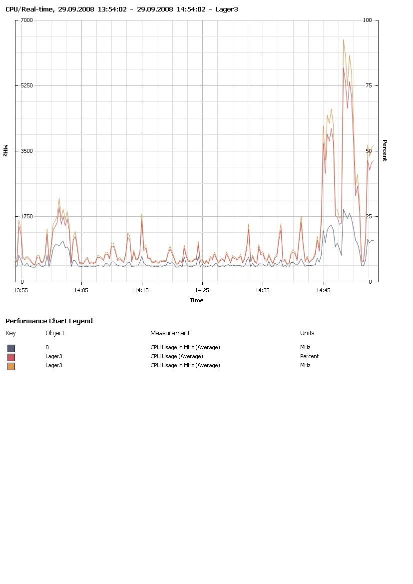

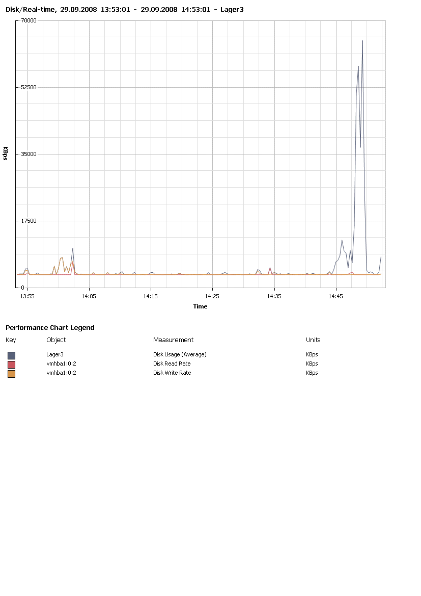

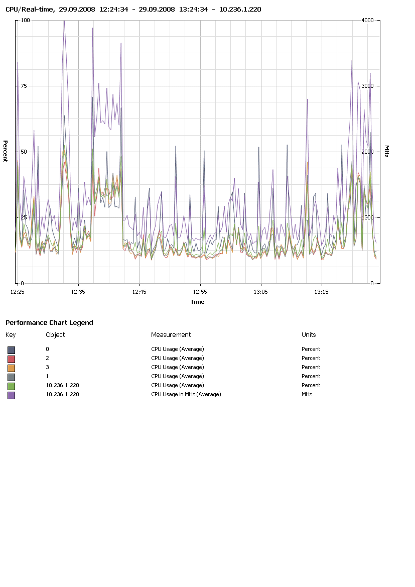

pelsner Skrevet 29. september 2008 Forfatter Skrevet 29. september 2008 (endret) Er det like tregt fra filer "lokalt" på filserveren som dem i SAN'et? Ja det kan se ut som det er ikke er noen forskjell.. Jeg lastet opp bilde av cpu belasting da jeg testet noen filer frem å tilbake. At jeg alene klarer belaste cpuen så mye kan ikke være særlig bra. Nå fikk jeg riktignok ca 90 MB per sekund på de filene jeg prøvde på, men med engang det er flere småfiler faller ytelsen drastisk. Endret 29. september 2008 av pelsner
wsp Skrevet 29. september 2008 Skrevet 29. september 2008 Gigabitlinken er vel neppe noen flaskehals siden du bare har 18 disker. RAID5 er forøvrig ikke optimalt for god ytelse når man har små filer (men bra for kjapp lesing store av filer). Du bruker softwareinitiator? iSCSI hba? Fra hvilken type boks har du testet ytelsen? Lokalt? Vista? XP? Linux? Ser du allerede har slått av Chimney, noe som kan gi dårligere ytelse mot VistaSP1, men bedre mot XP. Hva slags SAN er det du bruker? Hvor mye RAM har det per kontroller? Har du prøvd å kjøre iometer for å se hvilken ytelse du får? Lars
Demantios Skrevet 29. september 2008 Skrevet 29. september 2008 Det der er på serveren tilsammen eller kun den virtuelle maskina? Og hvor kraftig hardware har den? Kjører selv 5servere på denne esx-serveren og cpuen hopper ikke så mye som din. Men så har vi kraftig hw her også dam, vet ikke hva du har

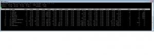

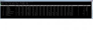

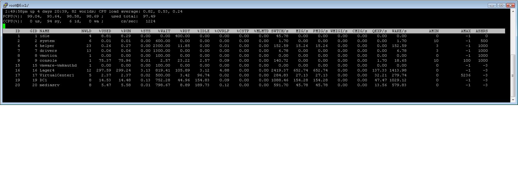

pelsner Skrevet 29. september 2008 Forfatter Skrevet 29. september 2008 1. Den serveren lager serveren kjører på har 3 VMs per dags dato. Dette er Domenekontroller, en mediaserver som nesten ikke er i bruk og nevnte lager/print server. 2. Harware : Dell poweredge 2950: 32GB ram,4x Xeon 5130@2Ghz San er EMC AX4-5. 3. Vi har fiberkort i alle hostene så det brukes ingen software initiatore. 4. Systemet jeg har testet mot er både vista SP1 og xp sp3. Merker at innlogging går tregere enn før og kopiering av småfiler går tregt. Jeg prøvde nå kopiere en del(5 500)småfiler på tilsammen 82 meg.. På disse filene får jeg kun 755 kb per sek.. prøver jeg derimot en stor fil på ca 600 meg får jeg ca 20 meg per sekund. Legger ved noen filer av esxtop(vet ikke om det er de verdiene du ser etter). Jeg testet nå med Vista SP1. (Bare kopierte fra min lokale pc til filområde på lager serveren). Jeg har 1gb link rett inn så min forbindelse er ingen flaskehals.

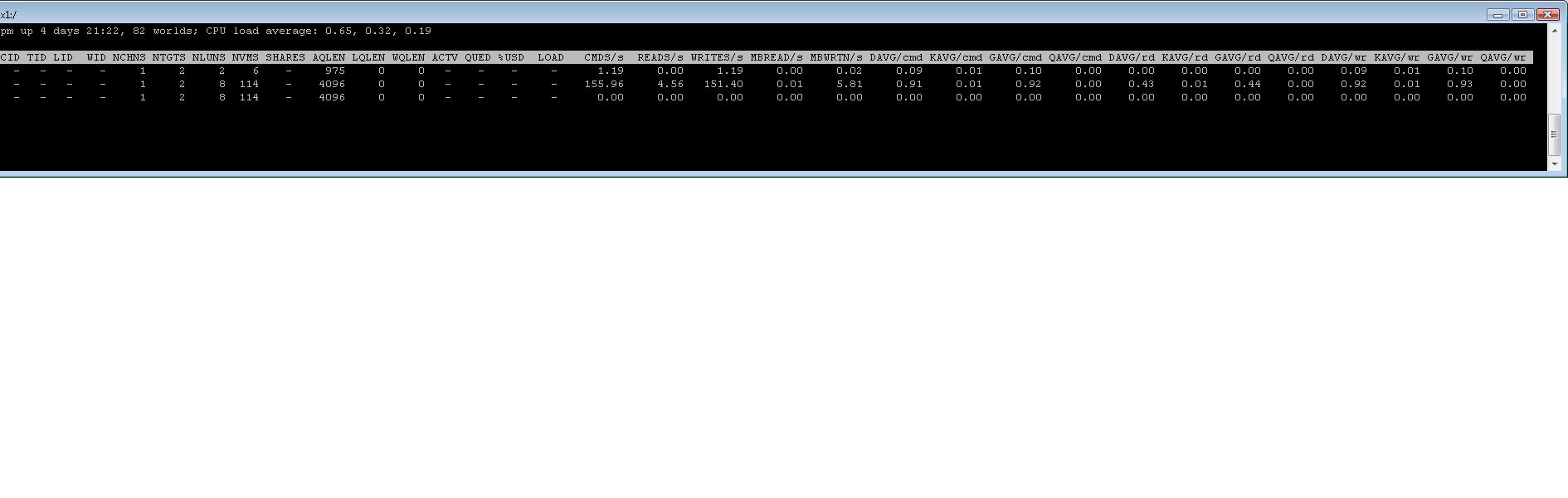

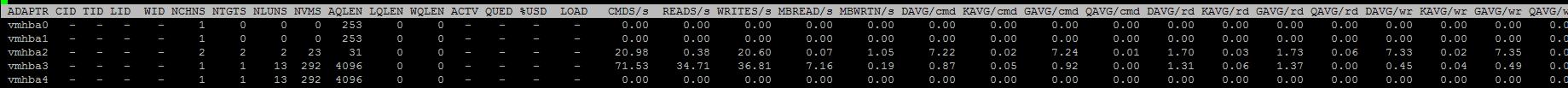

wsp Skrevet 29. september 2008 Skrevet 29. september 2008 (endret) Hei! Dette var egentlig ikke helt riktige tall, men jeg kan allerede se at du ikke har optimal ytelse. Feltet %RDY forteller hvor stor andel den virtuelle maskinen ikke får den cpu-tilgangen den trenger. Alt over 5% er regnet for å være dårlig. Hvor mange vcpu'er har du gitt dine virtuelle maskiner? For å få de tallene jeg var ute etter: start esxtop, press 'd' for å komme til diskmodus og deretter 'fij' for å få fram ekstra felter. Håper du har en widescreenskjerm så du kan se alle feltene bortover. Den viktigste verdien her er DAVG. Se på denne verdien litt over tid mens du kopierer så du ikke tar med en peak-verdi. Hvilke disker har du på SAN'et ditt? Anbefaler også at du kjører iometer slik jeg linket til over. Da kan du også sammenligne ytelsen din med andre i den samme tråden der. Lars Endret 29. september 2008 av wsp
pelsner Skrevet 29. september 2008 Forfatter Skrevet 29. september 2008 Hei!Dette var egentlig ikke helt riktige tall, men jeg kan allerede se at du ikke har optimal ytelse. Feltet %RDY forteller hvor stor andel den virtuelle maskinen ikke får den cpu-tilgangen den trenger. Alt over 5% er regnet for å være dårlig. Hvor mange vcpu'er har du gitt dine virtuelle maskiner? For å få de tallene jeg var ute etter: start esxtop, press 'd' for å komme til diskmodus og deretter 'fij' for å få fram ekstra felter. Håper du har en widescreenskjerm så du kan se alle feltene bortover. Den viktigste verdien her er DAVG. Se på denne verdien litt over tid mens du kopierer så du ikke tar med en peak-verdi. Hvilke disker har du på SAN'et ditt? Anbefaler også at du kjører iometer slik jeg linket til over. Da kan du også sammenligne ytelsen din med andre i den samme tråden der. Lars Jeg har 15K 300gb SAS disker i SANet. Lager serveren har nå tildelt 4 stk vcpuer( dette tror jeg kan være en av feilene) Domenekontroller har 2stk vcpuer. Mediaserver har 2stk vcpuer. VCserver har 1 stk vcpu ( denne skal skrus av og er ikke i bruk lenger) Jeg så på DAVG imens jeg kopierte samme mengde småfiler nå: Denne gikk fra ca 0.79 til 1.20. Jeg skal prøve iometer imorgen.
wsp Skrevet 29. september 2008 Skrevet 29. september 2008 Latency ser bra ut. Blir spennende å se hvilke tall iometer gir deg. Prøv også å gi filserveren din 1 vcpu. Ideelt bør du da også bruke en unicpu HAL, men jeg er litt usikker på hvordan dette er på w2k8. Lars
