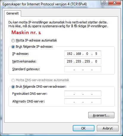

Når du kobler den til, må du inn på nettverkstilkoblinger, og sette en egen ip.
