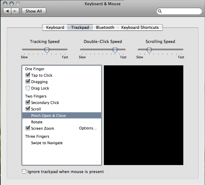

Anonym5656 Skrevet 27. september 2008 Skrevet 27. september 2008 Hei! Har en MacBook pro med nyinstallert leopard, men av en eller annen grunn får jeg ikke åpnet Keyboard & Mouse under system prefrences! Jeg husker for noen dager siden at jeg hadde fått den opp, men da var all teksten i alle fanen ovenpå hverandre, så det var jo umulig å gjøre noen instillinger. Noen som vet hva jeg kan jør for å få det til å fungere?

Anonym5656 Skrevet 28. september 2008 Forfatter Skrevet 28. september 2008 (endret) Da jeg sletta/flytta prefrencesfila kom jeg i allefall inn på settingsene igjen, men når jeg går fra keyboard og trykker på trackpad så klikker det, men om jeg går fra bluetooth til trackpad så fungerer det. Tror jeg. Det er en svart firkant på høyresiden som vel ikke skal være der? Edit: Når jeg prøvde å gå inn på nytt etter jeg endra noen innstillinger så kom jeg ikke inn igjen. Jeg får lese litt i tråden du linket til. Endret 28. september 2008 av Gakkakk
Jesper Karsrud Skrevet 28. september 2008 Skrevet 28. september 2008 Den svarte rammen skal være der, men det tyder på at du mangler et par QuickTime-filer som viser gestures i systemet ditt... Disse bør du finne i Leopard-DVDen et sted, i en fil som heter Essentials.pkg
