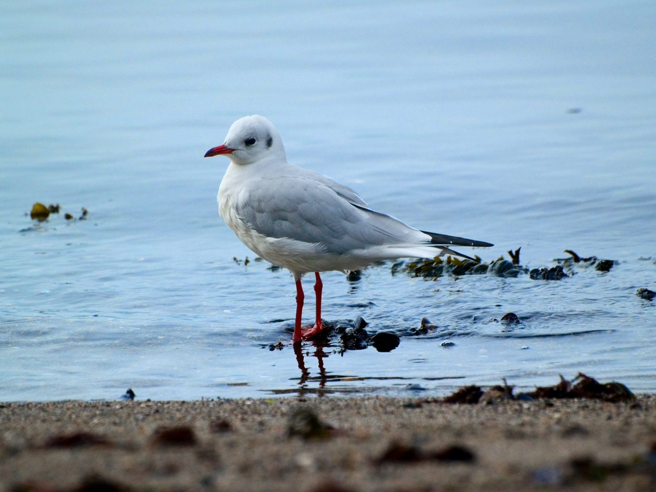

RasmusKRiis Skrevet 27. september 2008 Forfatter Skrevet 27. september 2008 (endret) Var ute og tok et bilde av en måke, prøvde å føgle rådene deres. Klarte jeg det? Endret 27. september 2008 av RasmusKRiis
sn0dig Skrevet 27. september 2008 Skrevet 27. september 2008 Lurt å sjekke fuglehåndboka, det der ligner fantastisk mye på en måke
RasmusKRiis Skrevet 27. september 2008 Forfatter Skrevet 27. september 2008 Lurt å sjekke fuglehåndboka, det der ligner fantastisk mye på en måke Takk
Bruker-93156 Skrevet 27. september 2008 Skrevet 27. september 2008 Hettemåke, og du må komme lengre ned...
Dirty^Dog Skrevet 27. september 2008 Skrevet 27. september 2008 Var ute og tok et bilde av en måke, prøvde å føgle rådene deres. Klarte jeg det? hehe, regnet med at han snakker om fuglebilder hvor faktisk fuglen flyr. Ellers er det vel akkurat som å ta et hvilket som helst annet bilde, og da er såklart både stativ og is fine ting

froggyler Skrevet 28. september 2008 Skrevet 28. september 2008 Var ute og tok et bilde av en måke, prøvde å føgle rådene deres. Klarte jeg det? Prøv å få fokus på øynene til måken (det samme gjelder de fleste portretter). Det ser ut som du har fokusert i vannet foran fuglen.
