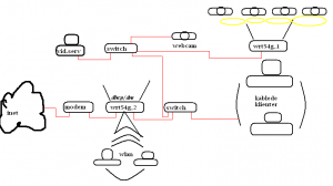

Inc Skrevet 25. september 2008 Skrevet 25. september 2008 (endret) Legger ved en super skisse Slik det er skissert er nettverket idag i en bedrift. Problem 1: er at jeg ikke kan koble ruter 1 og 2 til videoserver(pc) i hver sin nettverks port, gjør jeg det får jeg ikke kontakt med noen av nettverkene, samme gjelder om jeg brokobler dem. Problem 2: er at jeg ikke får satt statisk ip på alle kameraene ved ruter 1. Alle de trådløse har statisk ip, den videoserveren som er koblet til har statisk ip, men med en gang jeg kobler til ett annet kamera med statisk ip via lan porten mister jeg all forbindels o det er kun kontakt mellom maskin og nettverkskamera som er på kabel, jeg får heller ikke kontakt med ruter. Ruter1 har gateway 192.168.2.1, trådløse har 192.168.2.110-113, kabelkamera har 198.168.2.114 og videoserver har 192.168.2.119 og ruter har dhcp slått av. Alle enhetene går via lan eller trådløs. Jeg har prøvd det meste emd gateway og ruter innstillinger. Hjelpe anyone? Endret 25. september 2008 av Inc
BrUz Skrevet 25. september 2008 Skrevet 25. september 2008 Litt vanskelig å se ut i fra den skissa, men hvorfor kan du ikke koble wrt54g 1 og 2 sammen i switchen? sette alt til å ta i mot DHCP, også gir du hver enhet som trenger statiske ip`er statisk ip fra dhcp serveren (f.eks wrt54g 2 om du ikke har noen annen server/ruter?) Hvorfor må ruter 1 gå igjennom videoserveren? Hva er klientene? er det arbeidsmaskiner? får disse DHCP pr. idag? fra hvor?
Inc Skrevet 25. september 2008 Forfatter Skrevet 25. september 2008 Litt vanskelig å se ut i fra den skissa, men hvorfor kan du ikke koble wrt54g 1 og 2 sammen i switchen? sette alt til å ta i mot DHCP, også gir du hver enhet som trenger statiske ip`er statisk ip fra dhcp serveren (f.eks wrt54g 2 om du ikke har noen annen server/ruter?) Fordi ruter 1 må stå ett godt stykke unna ruter 2 (pgr av signal som skal til kameraene) og videoserveren (rommet serveren står i) er omtrent midt i mellom. Hvorfor må ruter 1 gå igjennom videoserveren?Den må ikke.. Hva er klientene? er det arbeidsmaskiner? får disse DHCP pr. idag? fra hvor? ja, det er maskiner hvor alle får dhcp fra ruter 2.

Demantios Skrevet 29. september 2008 Skrevet 29. september 2008 (endret) Wow, krunglete satt opp. Hva er det egentlig som gir ut IPer i det nettverket der? Jeg ville satt opp DHCP på Router2 og brukt Router1 som rent AP. Siden du ikke kan bridge dem pga avstanden bør du som sagt sette opp en switch ved PC'en så ikke nettverket trenger å gå gjennom den. edit: Utifra opplysningene du ahr gitt vil dette være det beste topologiet for nettverket. Men det ville vært mye bedre om dere kunne kjørt en bridge mellom routerene! Endret 29. september 2008 av PepsiCo
