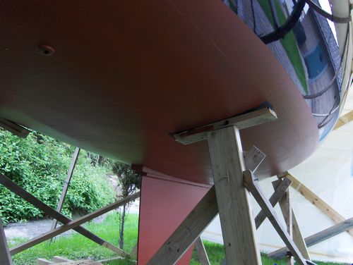

Hei har nettopp kjøpt meg en liten loppe veldig billig , men det var skada og slik . så nå har jeg starta et prosjekt gjennom vinteren , har allerede komt ganske langt , skal neste helg pusse ned alle skadene og fikse de!

Veldig fint våtslipepapir som du stadig dypper i vann, og helst har du vannslange tilgjengelig. Da får du et veldig godt resultat å jobbe ut i fra :yes: Jeg/ vi brukte fint våtslipepapir både før og etter sparkling, og sparklet i flere omganger for å få det mest mulig bra.

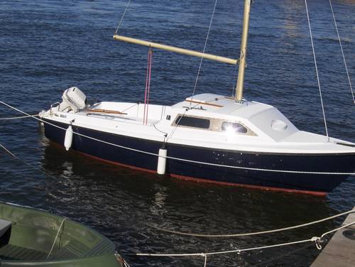

Båten var gul med grå/grønne sjatteringer, masse hakk og riper. Den ble hellakkert i 06 med godt resultat med rulle og fordriver (kall det gjerne en slags svamp, som du bruker for å stryke ut malingen - du finner det i malingsbutikker). Enda bedre ble det i år med hvit vannlinjestripe 5 cm. over bunnstoffet :!:
