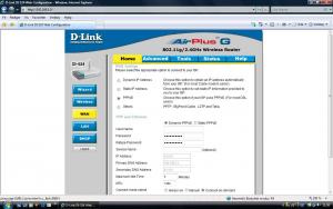

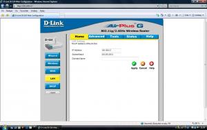

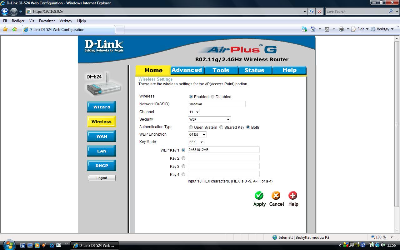

Her er 3 bilder av menyen på Aksesspunktet,men det er jo fleire innstillinger.Det som er det rare er at eg har god kontakt med alle punkt,men ikkje f.... om eg kjem på nett!? I tillegg sitter eg jo her med laptopen og surfer som bare det rett på antenna ute,noe som betyr at alt skulle være i orden der som basen er?
Det var som eg mistenkte,en IP konflikt.No har en som kan data vore og retta opp problemet,so no funker det fint :) Takk for all hjelp allikavel :new_woot:
