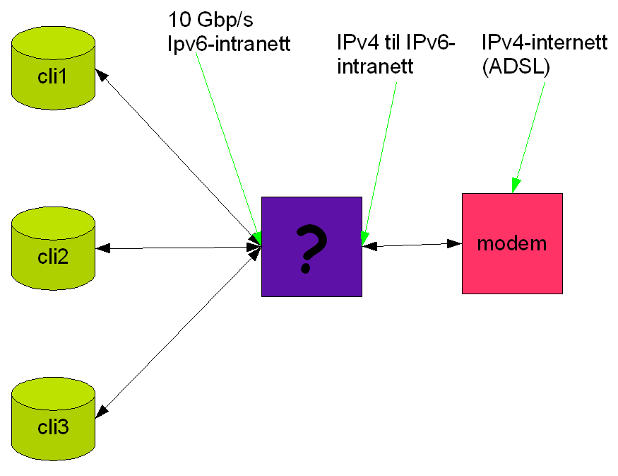

Se her, ja. Her klarer jeg å illustrere litt bedre.
Det jeg lurer på er: Hva er dette mystiske produktet jeg trenger i midten? Drit i om det er 10 Gbp/s eller 1 Gbp/s i første omgang.

Nå vet jeg ikke hvor mange porter du trenger, men denne burde holde en stund for hjemmet iallefall, den har også to mini fiber innganger, hvis noen skulle finne på og legge fiber kabel rundt om i huset...
Er litt usikker på om denne har støtte for IPv6, men til 3 klienter trenger du ikke det, blir ikke noe bedre ytelse av IPv6 i forhold til fart når man ikke har mer en xx antall klienter koblet til nettet samtidig...
Hvis tanken var at du skulle koble til inntil 5 klienter på nettverket, så trenger du egentlig ikke noe mer enn denne:
http://www.komplett.no/k/ki.aspx?sku=324645

magiske boksen kan jo være en obsd firewall, men vær litt realistisk dette er jo bare sløsing med penger. Som nevnt ville jeg gått for cat5e + gbit switch. Raskere utstyr nekter jeg å tro at du har behov for.
Alternativet er som sagt obsd med flere gbit utganger som vil gi deg mulighet til å detaljstyre alt og bruke vanvittig mye tid på å lære deg pf godt.
Nating må til uansett ettersom du bare får en ip fra isp som må deles på alle maskinene.

En ruter benytter seg av IP adressene og MAC adressene i motsetning til en switch som leser bare MAC adressene.
De vanligste metodene for overgang til IPv6 blir ved hjelp av dual stack som vil si at ruteren din blir konfiguert til å bruke både IPv4 og IPv6.Den andre er tunneling over nett som ikke støtter IPv6 og IPv4.Det vil si at IPv6 adressene blir kapslet inn i IPv4 adresser til de kommer ut i et IPv6 nett igjen og omvendt.
Du kan feks kjøre kun IPv6 hjemme på lokalnettet og så bruke dual stack på ruteren for å konvertere IPv6 til IPv4 ut på Internet.
Men i det hele er det vel egentlig lettest å forholde seg til IPv4 nå.Overgangen vil ta lang tid.
Du må også forholde deg til applikasjoner skrevet med støtte for IPv6 også hvis du skal kjøre kun IPv6 på lokalnettet.
