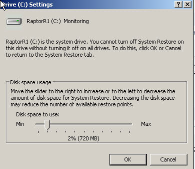

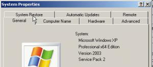

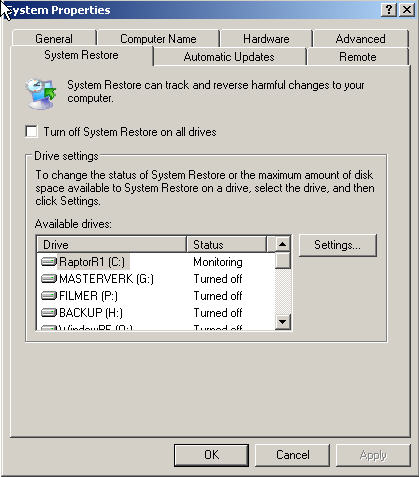

wiberos Skrevet 18. september 2008 Skrevet 18. september 2008 (endret) Heisann Vedlegger noe bilder for system restore instillinger. I bilde 3 ser du at jeg har redusert fra max til ca 720mb. Kontrollere din. System restore som er mange GB vil forsinke defragmentering osv.osv. nLite er et program som du skal bruke for å integrere Raid drivere i en ny CD plate, slik at du trenger ikke noe floppy, + andre ting hvis du vil (du finner nok etter hvert) Men et spørsmål: Du har en disk på 320GB og du har så vidt installert XP. Hvorfor er den med ca 100000MB ledig plass da? Dvs ca 100GB? edit: feil her, du har 944000, og ikke 94000 (dvs du har installert på den store disken du, ikke sant?) Da tenker at du kanskje har installert XP alt for mange ganger, eller? Endret 18. september 2008 av wiberos
johome Skrevet 18. september 2008 Forfatter Skrevet 18. september 2008 (endret) Ser at du er inne her. Jeg skulle akkurat til å korrigere deg. Ja det er den store fra Samsung på 1TB. Den på 320 GB fra WD er en IDE disk som jeg ikke har tatt i bruk ennå. Legger først ut bilde fra diskbehandling. System Restore : System restore etter å ha redusert til 2 % ____ Jeg ser at du også kjører XP pro x64. Hvordan synes du at den er sammenlignet med andre OS ? Etter hva jeg har skjønt , har du omtrent det som er av OS. ____ Synes du at de programmene jeg nevnte i forrige post er ok ? Endret 18. september 2008 av johome
