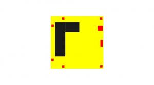

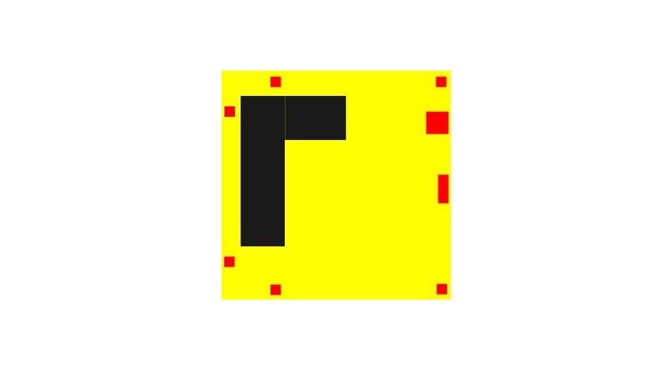

Romhelten Spiff Skrevet 1. september 2008 Forfatter Skrevet 1. september 2008 (endret) Ja, kjenner til disse pluggene. Det så litt dyrt ut (dette er et lavbudsjett-posjekt) Problemet mitt med 7.1 er at sofaen skal stå inntil bakre vegg, dermed kan jeg ikke ha høyttalere bak sofaen som 7.1 krever (?) ref: http://www.hjemmekino.no/guide/bilder/71system.gif (http://www.hjemmekino.no/guide/plasser.asp) Jeg prøvde å tegne et 7.1 oppsett: Vil dette fungere tilfredsstillende selv om de bakre høyttalerne ikke er plassert langt nok bak sofaen? *EDIT* BTW, er dette noe å satse på i lavbudsjettklassen? http://www.komplett.no/k/ki.aspx?sku=122694 Endret 1. september 2008 av romhelten_spiff
Gjest Slettet-XHLacM Skrevet 1. september 2008 Skrevet 1. september 2008 Litt fleksibel kan man jo alltid være. Hva med å feste dem på veggen og vinkle dem nedover?
