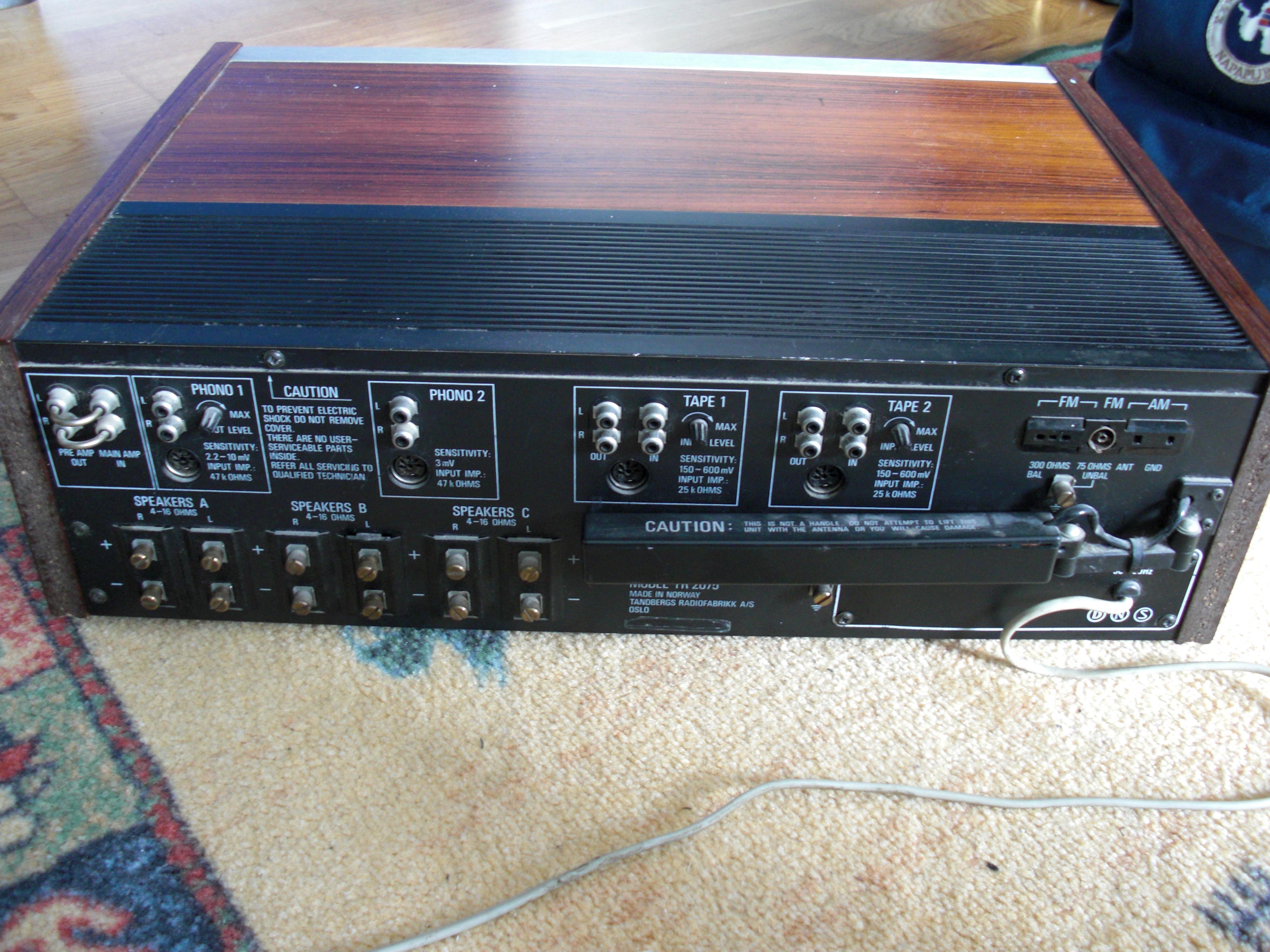

heismann-h Skrevet 30. august 2008 Skrevet 30. august 2008 Jeg vet ikke helt hvor jeg skal plante dette men prøver meg her. Har en Tandberg radio jeg gjerne skulle ha kablet opp til tv. Har prøvd før men fikk det ikke til. Noen som vet om det går og hvordan det gjøres? Takker på forhånd for hjelp
fhl Skrevet 30. august 2008 Skrevet 30. august 2008 Det er ikke lett å hjelpe når du ikke sier hvilken Tandberg du har, de har jo laget ganske mange modeller. Frode
heismann-h Skrevet 30. august 2008 Forfatter Skrevet 30. august 2008 Det er en Tandberg TR-2075 receiver.
fhl Skrevet 31. august 2008 Skrevet 31. august 2008 (endret) Såvidt jeg kan skjønne, kan du koble TV på TAPE MONITOR 1 IN og trykke på knappen som er merket TAPE MONITOR 1. Frode Endret 31. august 2008 av fhl
