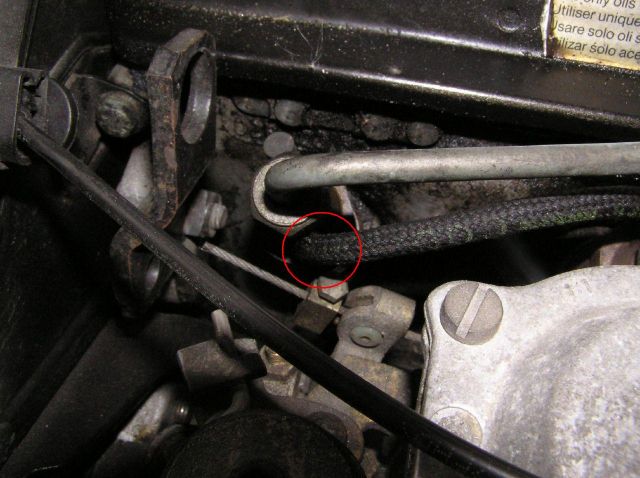

Hei,
Har en VW Vento 1.9TDK og i dag kjente jeg diesel lukt i kupeen. Opnet panseret og jeg kunne se at det hadde lekket drivstoff fra drivstofslangen som var koblet til inspruter (Se bildet)
Det jeg lurer på hva er det jeg må gjøre for å fikse det? Er det bar å bytte den slangen eller må jeg bytte inspruteren?
Takker for hjelepen på forhånd.
Staljin

Jeg hadde iallefall startert med å bytte det svarte stoff/plast/gummi røret.. Om lekkasjen kan se ut som den er derfra.
Den innspruter greia du snakker om, kan jo sjekke at denne sitter ordentlig. Eventuelt skru den fast litt hardere?

Takker for hjelpen. Har fikset den nå. Det var den svare drivstoffslangen som var sprø (som sprøsteikt bacon) og gikk i stykker med en gang jeg begynte å dra i den. Var innom VW i morges, kjøpt og byttet alle slangene. Tror det har løst problemet.

Blir sånn med tiden og varmen den utsettes for.
