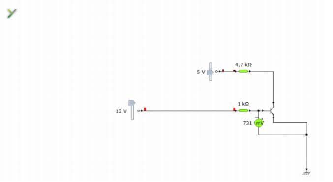

Transistor ser ikke 12V. Spenningen vil legge seg over motstanden R1.
Base - emitter fungerer som en diode, det går en liten strøm som gjør at spenningen blir rundt 0.6V. Det er denne strømmen du skal styre med R1.
Selfølgelig du har rett.
Kunnskapene blir sløv med årene.
Kjørte simulering på den enkle kretsen via yenka (tidligere kalt crococlips, vistnok gratis for hjemmebruk nå)
http://labs.seln.no/elektronikk/basemotstand.JPG
takk for hjelpa!
