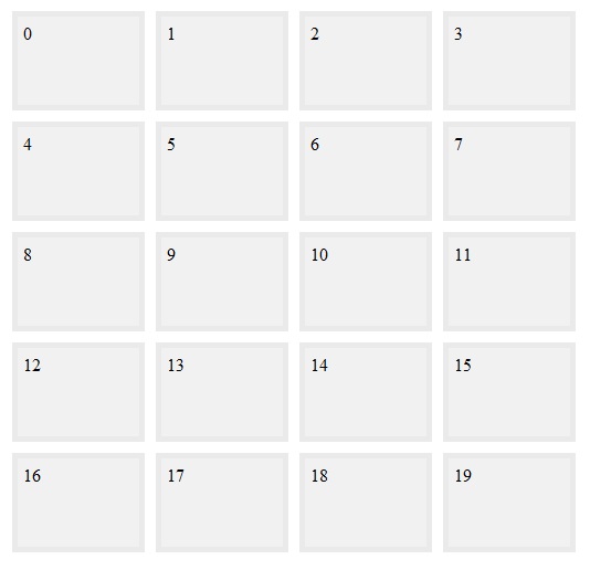

Alle egenskapene til dine .galleryItems kan settes på et IMG-element, så hvorfor ikke gjøre det? En DIV rundt hvert eneste IMG er bare masse unødvendig markup og div-mania.
Selv om at i teorien ved å sette de egenskapene på en img element blir resultatet helt likt tror ikke det er lurt å gjøre det i praksis. For på en bildegalleri vil du risikere å få forskjellige størrelse på bildene og om du setter dem til en bestem høyde/bredde så vil de se forferdelig ut!
Eller enklere bruke divs
<!DOCTYPE HTML PUBLIC "-//W3C//DTD HTML 4.01 Transitional//EN"> <html> <head> <meta http-equiv="Content-Type" content="text/html; charset=UTF-8"> <title>Gallery</title> <style> .galleryContainer{ width: 520px; } .galleryItems{ width: 100px; float: left; height: 70px; margin: 5px; padding: 5px; border: 5px solid #eaeaea; background-color: #F1F1F1; } /** Størrelsen fra galleryConteiner beregnes på følgende måte: galleryItems width: 100px galleryItems margin (left+right): 2x5 = 10px galleryItems padding (left+right): 2x5= 10px; galleryItems border (left+right): 2x5 = 10px; ============================================= Sum = 130px; Antall koloner x 4 ============================================= galleryContainer widht = 520px; */ </style> </head> <body> <div class="galleryContainer"> <?php for($i = 0; $i < 20; $i++): ?> <div class="galleryItems"> <?= $i; ?> </div> <?php endfor; ?> </div> </body> </html>
Resultatet ser du her:
