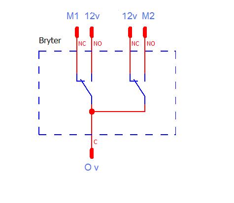

Whatever - Men da ville jeg benevnt bryteren din slik
NC - C - NO - C - NC
Hvis vi ser på tegningen av bryteren, samt din forklaring og navnsetting av portene, så vil
det være kontakt mellom C og NC når bryteren ikke er betjent, samtidig vil det være kontakt fra C og NO når du betjener den.
Flisespikkeri, men sånn er det vel, forklaringen og/eller oppmålingen/navngiving av bryterens porter.
Med en bryter som på tegningen og i forklaringen din, så vil det ikke fungere.
I beg to differ..
Slik som bryteren er tegnet vil det riktignok ligge 0v på begge sider av motoren, men hvis du har 0v på C og 12v på NO, så blir det jo direkte kortslutning når du trykker på bryteren!!!
Hvordan mener du at du kan løse problemet med å kun bruke en bryter?
