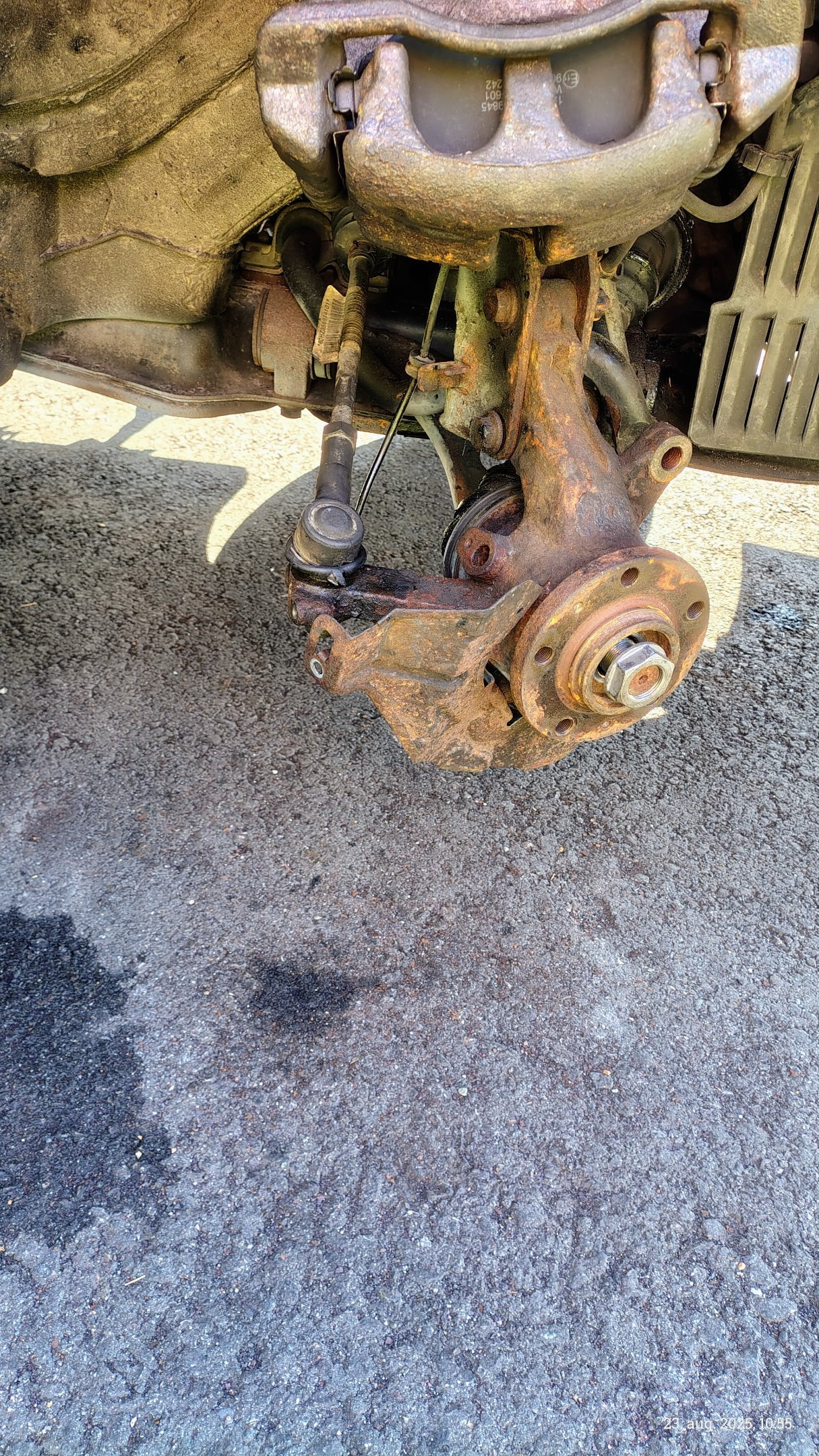

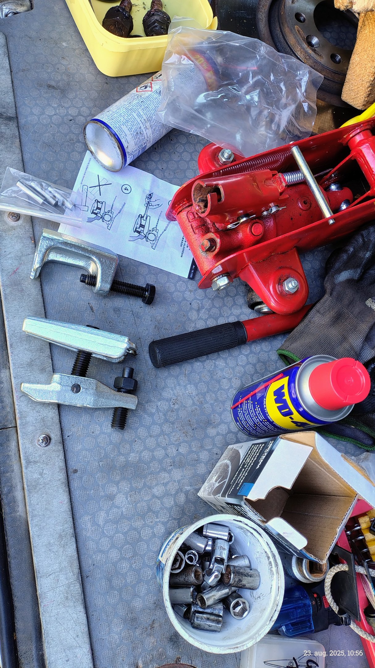

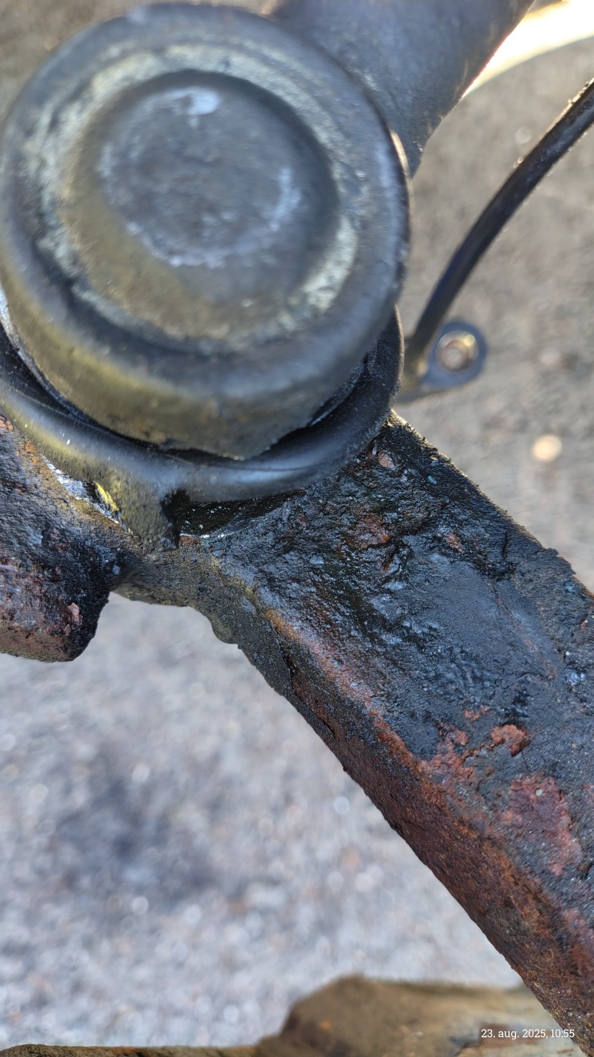

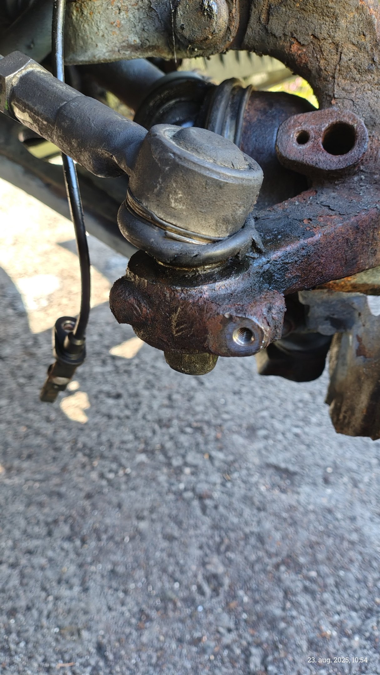

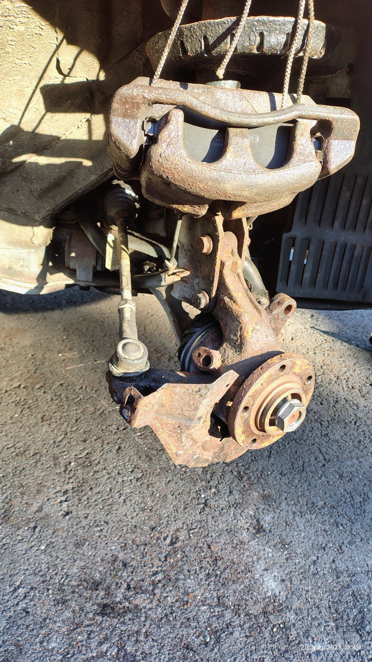

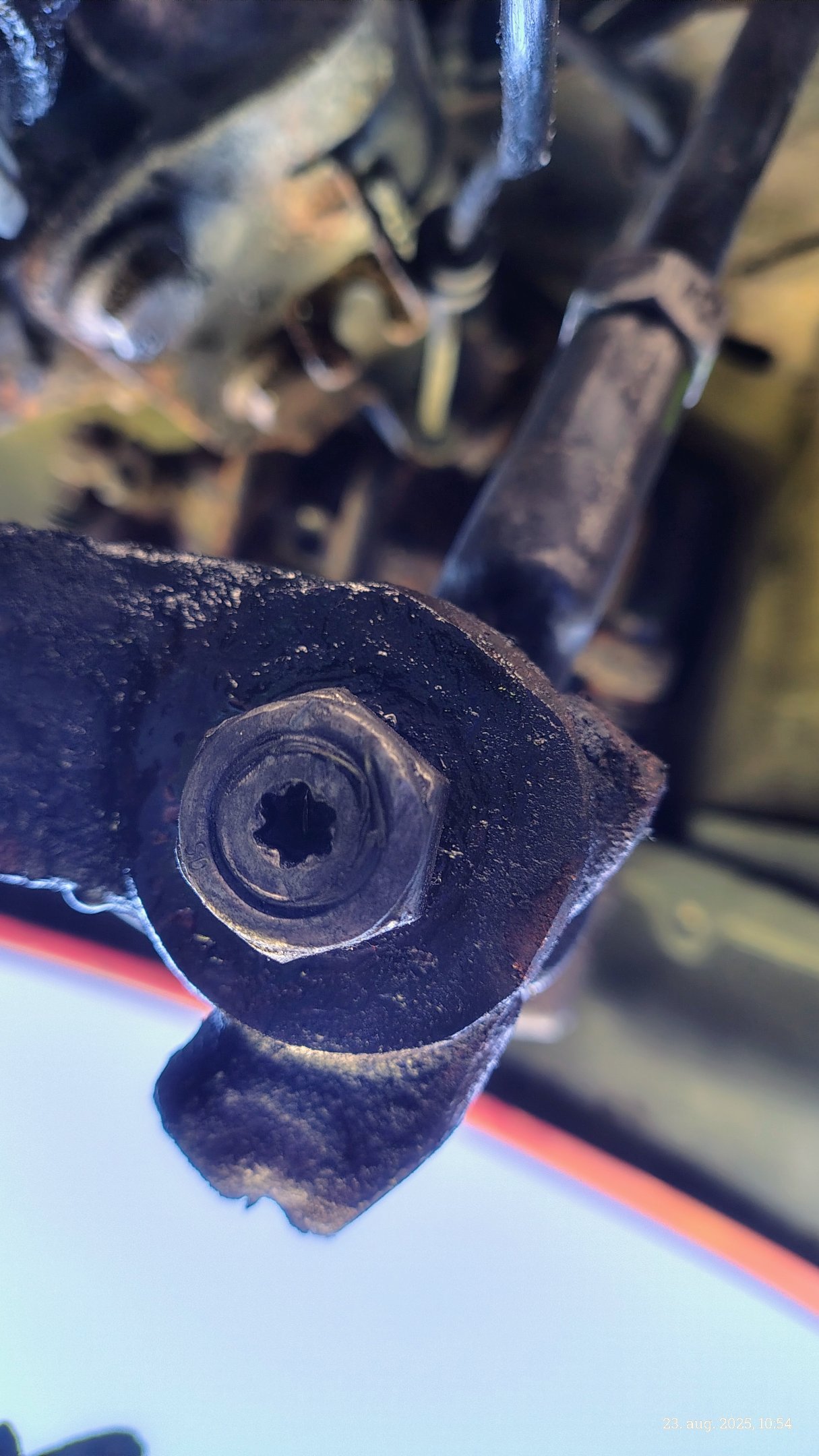

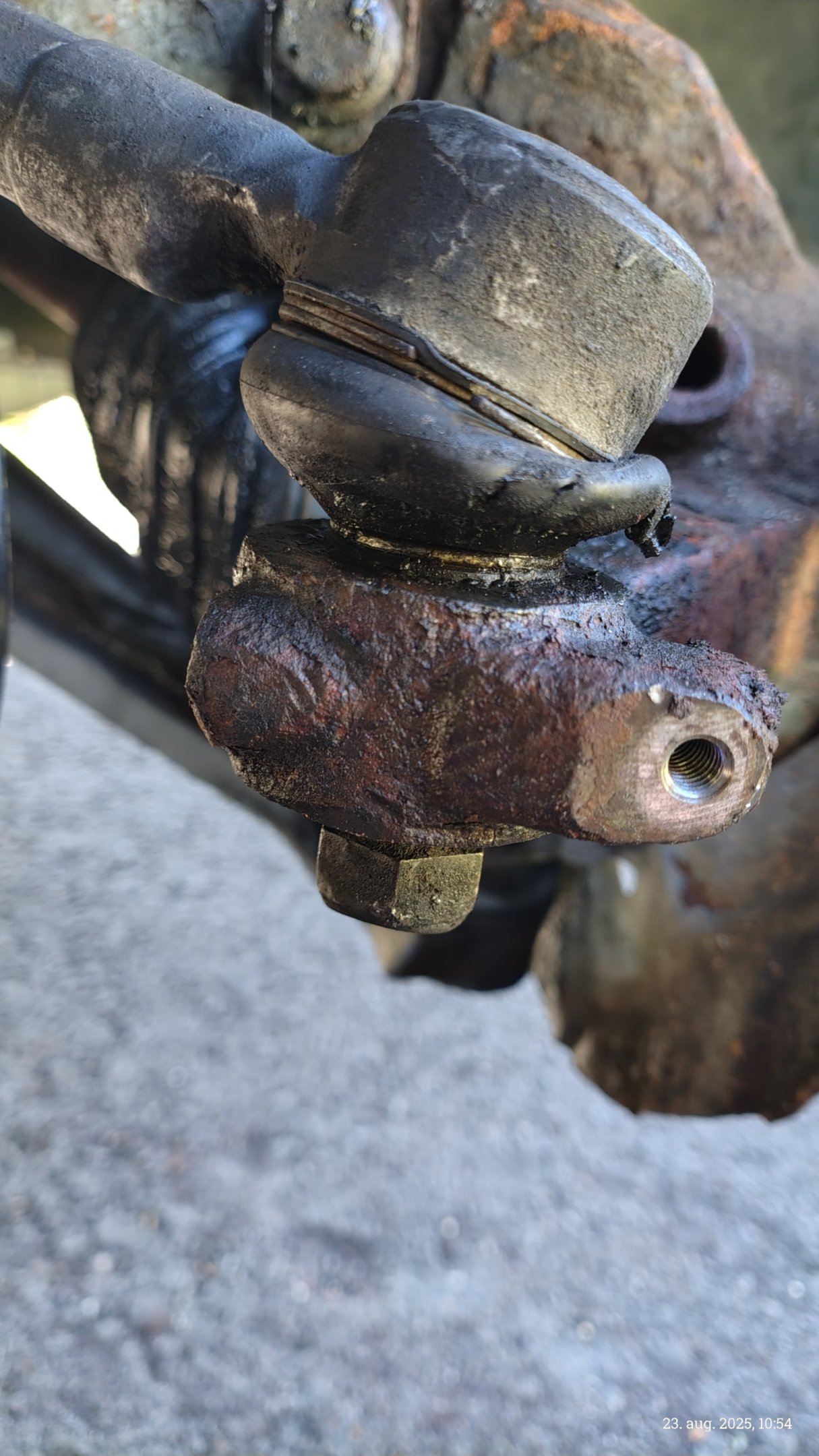

  1. Ja, helt utrolig. Jeg får som regel ting til, men jeg bruker noen ganger evigheter. Jeg ødela gummien på ende leddet, men jeg har noe biltema ende ledd gummi erstatning som jeg skal se om det er mulig bruke. Eller det blir nytt ende ledd.

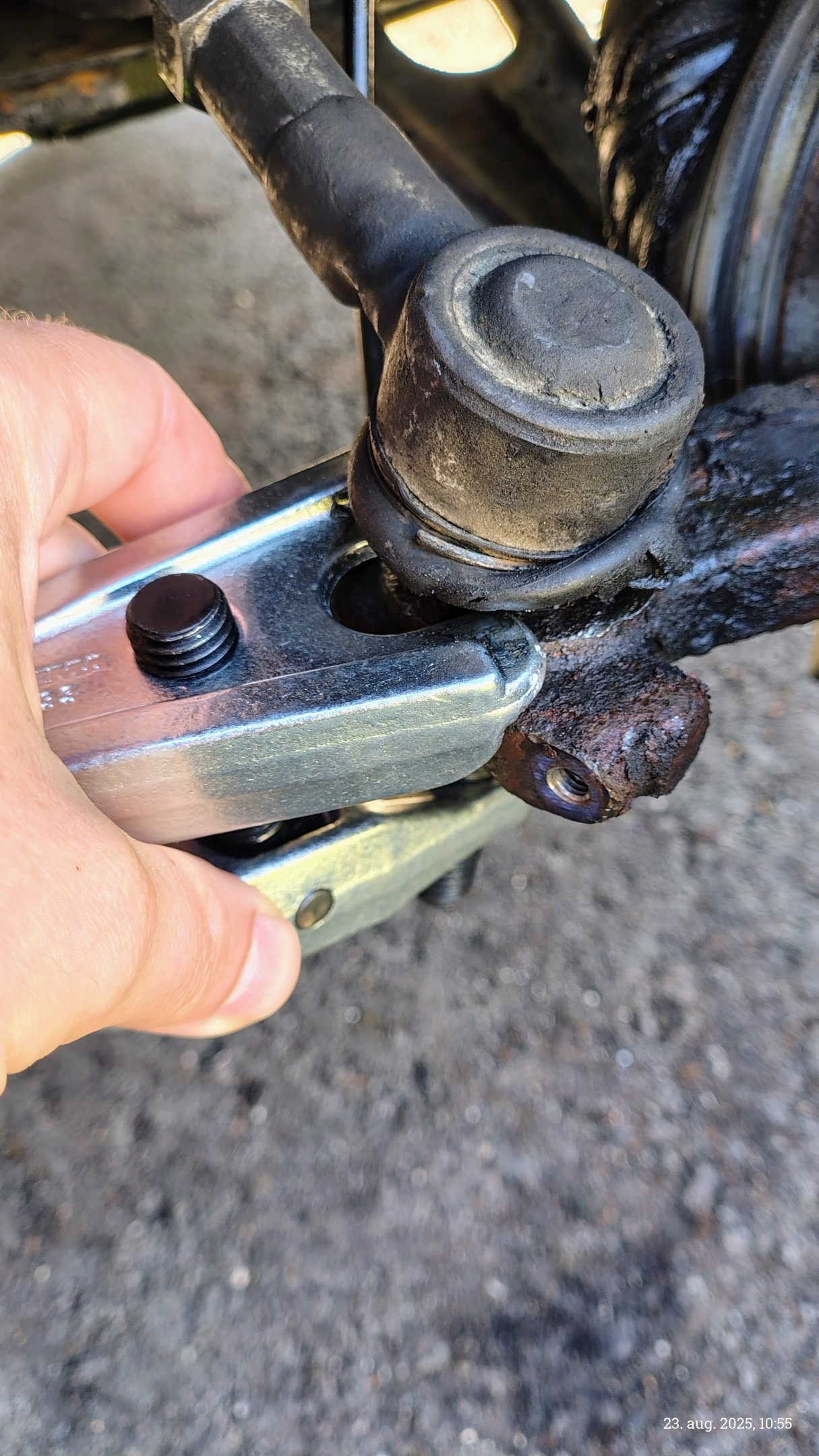

  2. Jeg fikk den løs ved hjelp av vibrasjons verktøy. Helt sykt så fast ting kan sitte. Og imponerende at bare litt vibrasjon kan gjøre at det løsner. Jeg brukte et billig vibrasjon verktøy som jeg kjøpte på Jula som går på luft. Det ble opprinnelig kjøpt for å fjerne gravrust under bilen.
  3. Hei alle, jeg fikk den av. Takk for svar, setter pris på det !
  4. Hei, tusen takk for svar. Jeg varmet i 5 minutter, jeg turte ikke mer for gummien og griseriet rundt gummien tok fyr. Men nå er jo den ødelagt uansett. så spiller ingen rolle lenger. Skal forsøke med vibrasjons verktøy og varme mer

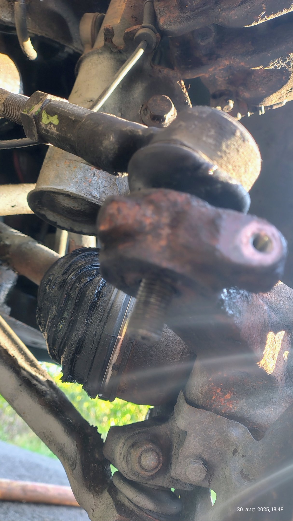

  5. Hei. Jeg er en litt tilbakestående amatør, som egentlig ikke kan skru, men som likevel gjør det. For noen ganger får jeg det til, til slutt, etter mye om og men. For en lignende jobb jeg sliter med nå, har jeg gjort for noen måneder siden på motsatt side av bilen, da jeg byttet lager og hjulnav. Så tenkte dette var easy peasy. Men nei, universet elsker å terge meg gang på gang, så får nå bare vise fing og ta det med godt humør. Men skulle gjerne hatt litt hjelp langs veien. For: Ende ledd på styrestag sitter bom fast, har gått litt opp men så var det stopp (jeg skal se på driv knutene/støv mansjetter/driv aksel, om jeg må bytte hele akselen eller om jeg kan rengjøre og smøre opp, osv). Nå har jeg ødelagt gummien på ende ledd også etter at jeg fyrte inn en bryte gaffel som knakk, jada. Jeg har brukt wd40, biltema rustløser & varme, holdt på i 2 dager, banket og herjet. Kjøpte avdragere på biltema, men de passer jo ikke inn på konen. Noen som kan hjelpe en stakkars idiot som trenger bilen sin ? Har dette torx hullet i bolten på endeleddet noe med saken å gjøre ? Jeg legger ved bilder av ende ledd og verktøyet jeg kjøpte på biltema. Gjerne forklar meg som om jeg var 10 år gammel, lol.
