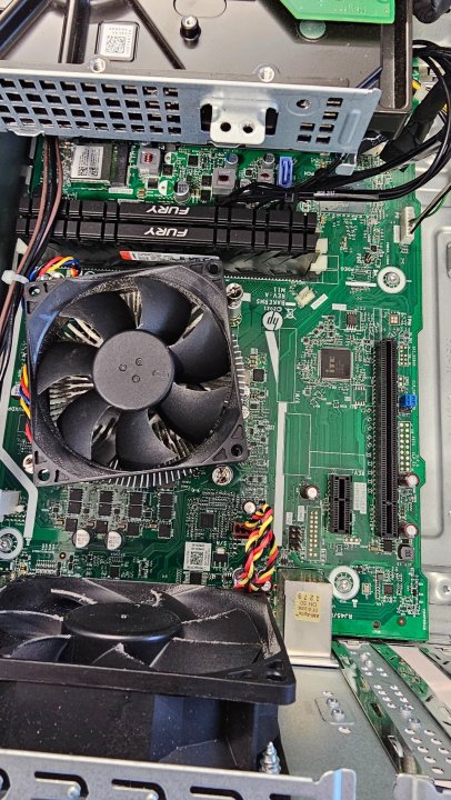

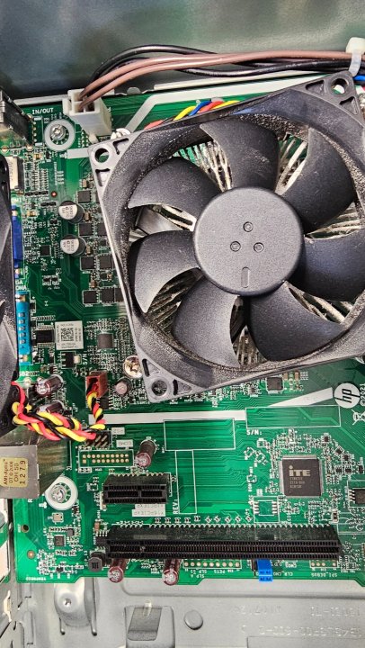

  4. Ja, tenkte på det, og fant ikke den 24 pin, da jeg så etter. kan jo hende jeg misset noe, for er ikke superdreven på dette
  5. Ja, har målt den jeg har i dag, og den er 16 x 9,5 x 7,3, så mindre enn det jeg ser på de nye i dag. Har ikke kommet over så små som du noterte her.

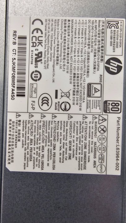

  7. Takk Ser at min strømforsyning er på 310 Watt, så det er sikkert i minste laget, uansett hvilket kort jeg velger. Mulig jeg må byte kabinett om jeg må bytte strømforsyning også - kan bli en dyr affære dette

  9. Tusen takk for gode svar. Da ser det ut som jeg må kjøpe ny strømforsyning, siden jeg bare finner 1x6 pin, og tydeligvis trenger to utganger. Disse adapterene som splitter en 6 pin til 2x8 pin, kan de gjøre noen skade på kortet/maskinen, eller er risken bare at kortet ikke virker optimalt?
  10. Hei. Jeg har kjøpt nytt skjermkort til pc'n. Det har 2 innganger med 8 pins for strømforsyning, men jeg har bare 6+2 pins i min nåværende strømforsyning. Må jeg kjøpe ny PSU, eller kan jeg bruke en konverter som gjør om til 8 pin? og er det påkrevd å benytte begge inngangene med 8 pins, eller kan det holde å bruke den ene? Om jeg må kjøpe ny PSU, hva anbefales da? Gamer ikke i storskala, men nå krevdes et bedre grafikkort enn det innebygde Intel (R) UHD Graphics 630. Har kjøpt Arc A770 Challenger OC nå. PC er en HP Desktop M01-F1xxx, med prosessor Takknemlig for gode innspill her
