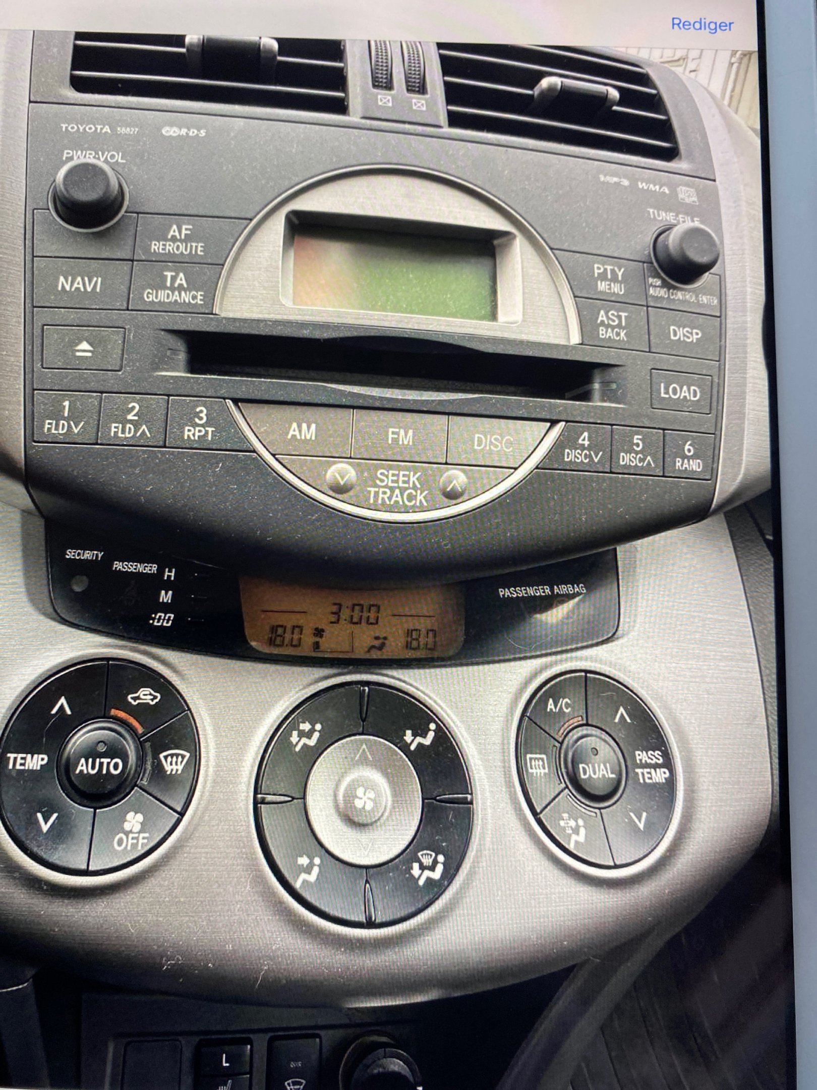

  1. Ja stemmer at ene er overside og andre er underside fikk ikke byttet tannhjulet, men fikk festet spjeldet slik at luften kommer opp i frontruta så får det bare vær sånn nå. Tusen takk for all hjelpen!
  2. Ja tror du har helt rett Fikk av tannhjulet i bilen nå. Ser ut til at den kan være den lille plastdelen som gjør at den hopper av.

  4. Ser ut til at det er armen under tannhjulet i hanskerommet som har hoppet av og er ødelagt. Har du noen råd i forhold til hvordan vi får byttet denne?

  8. Jeg ser at jeg har skrevet litt uklart, temperaturjisteringen fungerer og har fungert hele tiden, vi får ikke stilt lufttrykk opp mot frontruten og ned mot golvet, den er låst på ventilene på dashbordet. Det panelet vi har skiftet er det front panelet med de 3 hjulene og klokken på😊 Jeg kan ikke så mye om biler så det er ikke helt lett å forklare, håper det er lettere å forstå nå 🤗
  9. Nei, luften blåste ikke opp mot frontruten og i gulvet under diagnosesykllusen, kun på sidene og midten, det ble ikke noen forandring, når det viste på skjermen at det skulle blåse luft ned og opp. 😊håper dette ble bedre forklart😀
  10. Det er mulig å justere temperaturen på både fører og passasjer siden, men når jeg justerer på passasjer siden skrur dual seg på. Vet ikke hvordan man eventuelt deaktiverer dual, eller om det bare betyr å skru av? Syklusen fungerer, men lufta fungerer fortsatt ikke verken opp i vindu eller gulv. Kom ikke opp noen nye feilkoder, bare de samme som tidligere.

  12. Nei, det er kunn det som ikke virker, Ja det virker å justere hastigheten, vi får ikke luft til golvet og på frontruten, den er låst på luft på sidene attmed vinduene og på midten😩
  13. Auto og dual er ikke deaktivert. Knappene fungerer, og dersom jeg velger luft på frontvindu kommer symbolet opp, men luften kommer fortsatt ikke opp dit. Tror det har med luftstyringen av varmeapparatet å gjør, men vi vet ikke hvilken del det er.Skal forsøke reset!

  16. Den justeres med 4 knapper😊
  17. Hei, vi har en Toyota Rav4 2006 modell, vi kan ikke justere varmen opp og ned på varmeapparatet, den er låst i midten.. vi har prøvd å skifte det panelet som vi kan justere varmen med men den virker fremdeles ikke.. er det noen som vet hvilken del vi må skifte?
