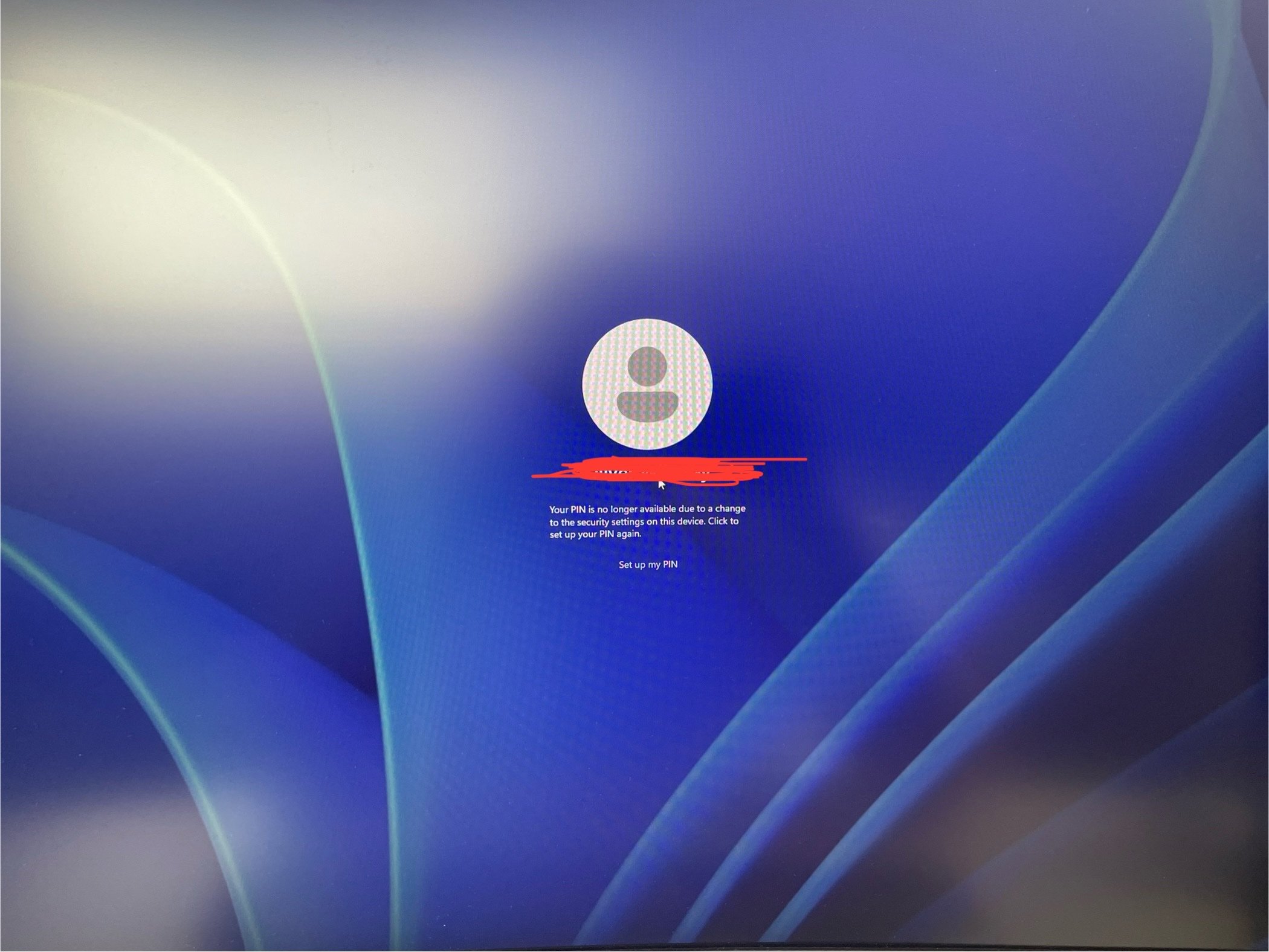

Problemet ble løst nå. Fikk logget inn på windows til forrige eier og fabrikkinstille pc’en der i fra. Så nå funker windows -

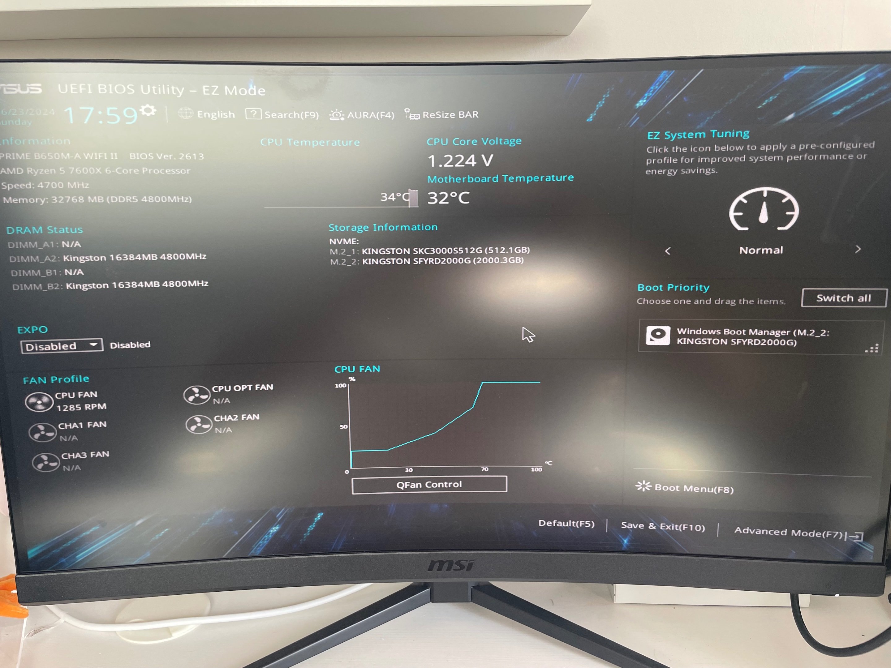

Jeg monterte på den andre m.2 ssd’en nå, og kommer videre til dette. Denne kjøpte jeg derimot brukt, og var derfor jeg egentlig tenkte og vente med å montere til jeg hadde satt opp windows på den første ssd -

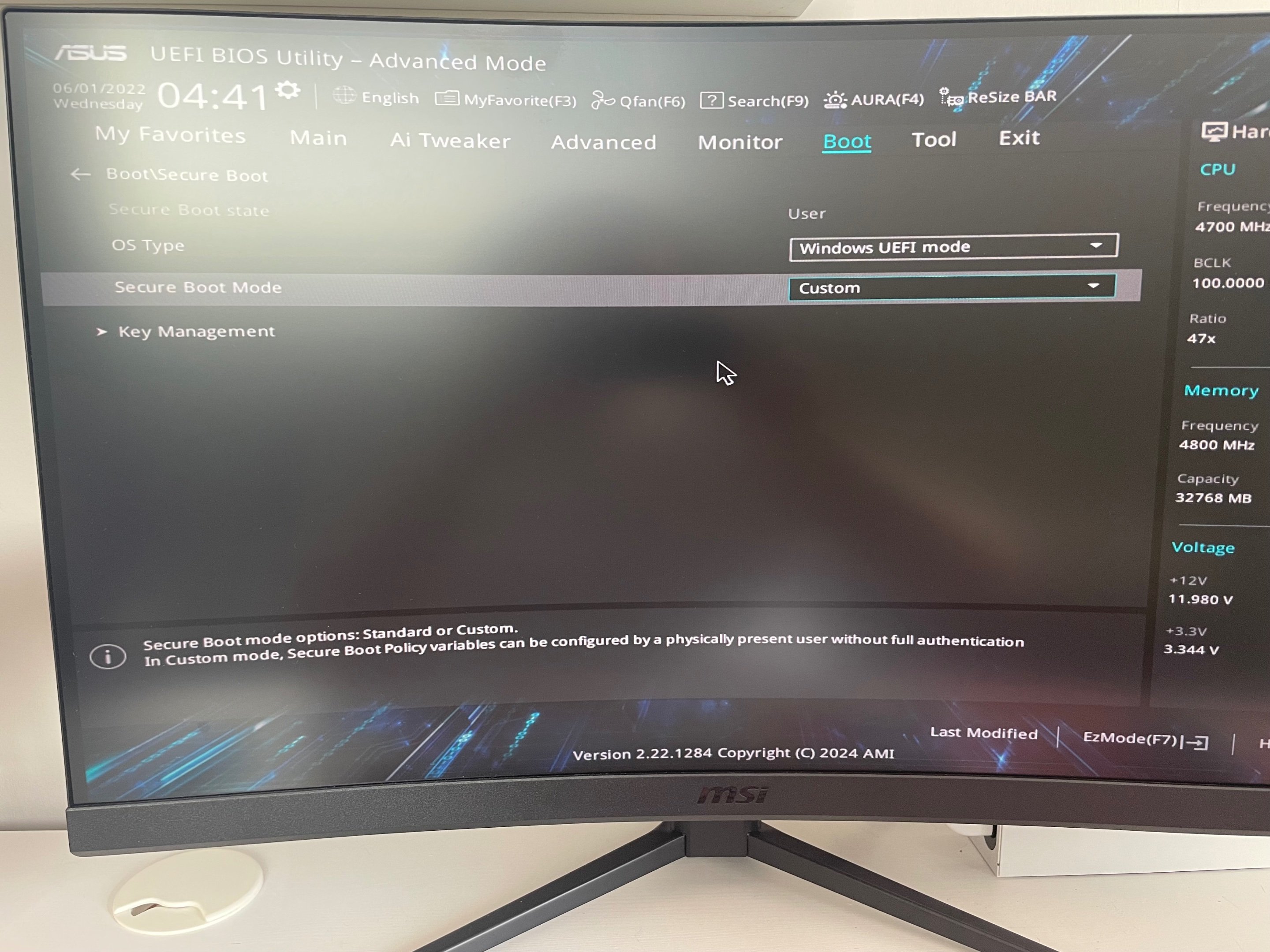

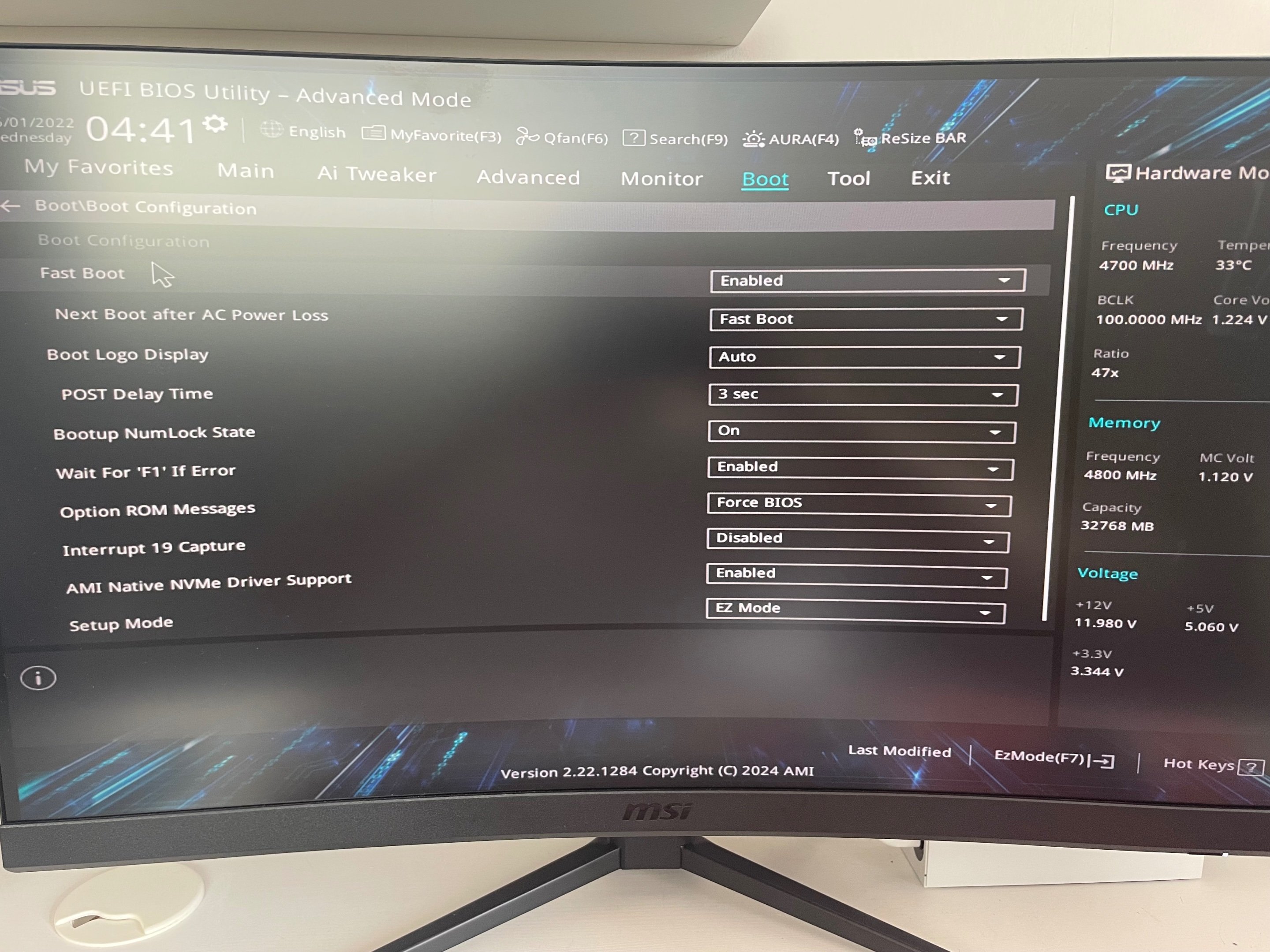

Prøvde sette secure boot mode til standard (var bare 2 alternativer: custom/standard). Får fortsatt opp samme melding når jeg igjen prøvde laste ned windows -

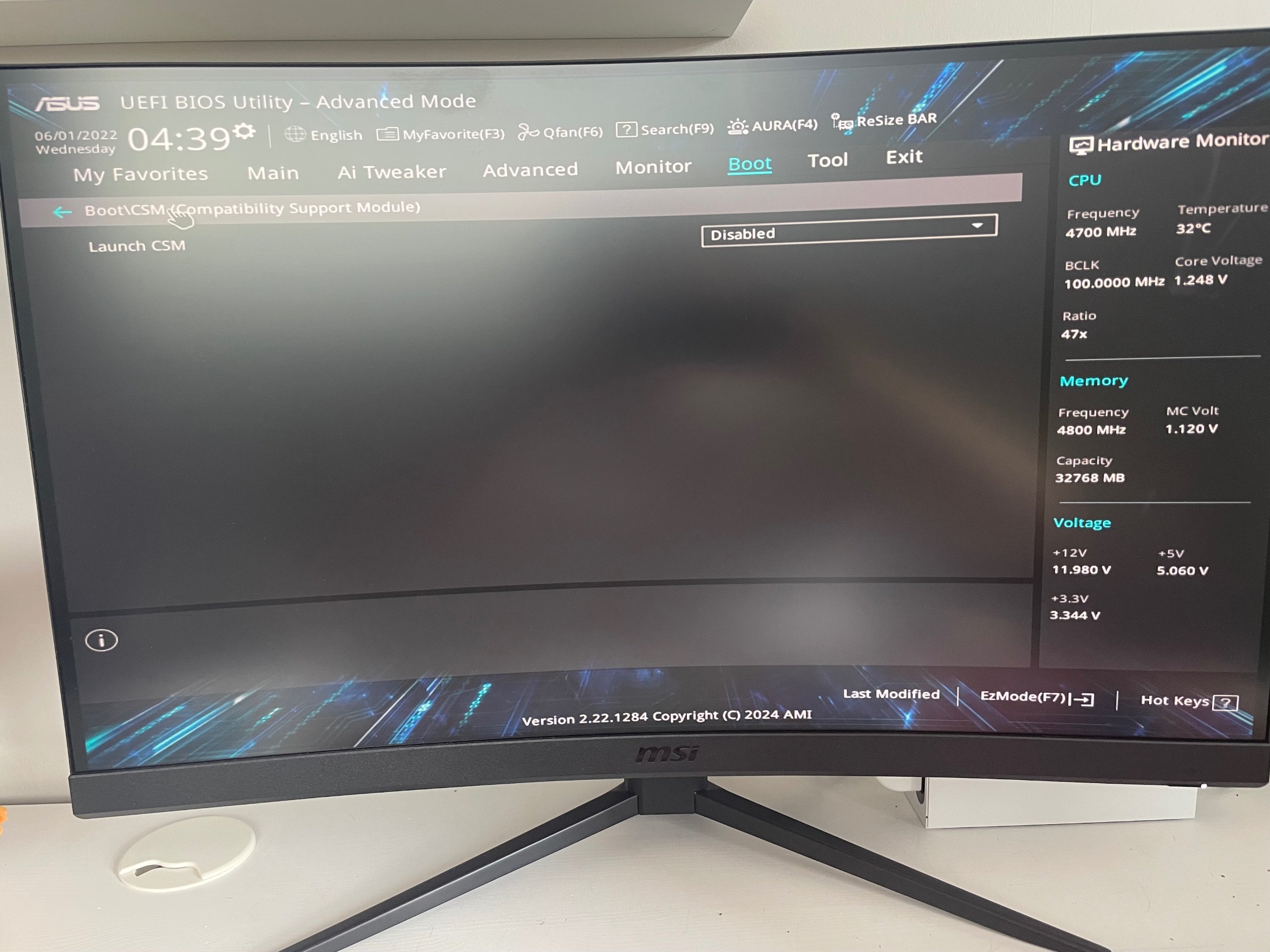

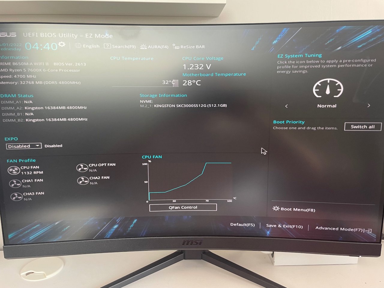

Nvme kommer opp i bios. Nå har jeg prøvd å stille inn i bios, men får fortsatt opp det samme når jeg prøver å innstallere win11. Jeg har en ekstra m.2 ssd jeg hadde tenkt å innstallere senere, men kan prøve å se om den får til og laste ned derifra. -

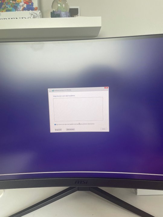

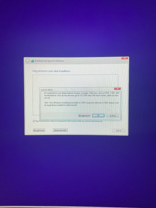

hvilke av driverene skal jeg laste ned? hvilke av driverene skal jeg laste ned? -

Nå har jeg fått inn windows 11 på minnepinnen, men kommer fortsatt opp det samme. Er minnepinnen problemet eller må jeg laste ned driver? Evt hvordan gjør man det?😅 -

Noen som vet hvordan jeg kan løse dette? Prøver og laste ned windows 10 på nybygget pc, men får bare opp dette. Har prøvd og sette usb inn i andre usb porter men får bare opp samme problem. hovedkort er Asus prime b650m-a wifi ii hvis det har noe og si -
