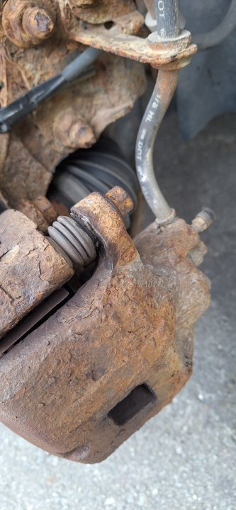

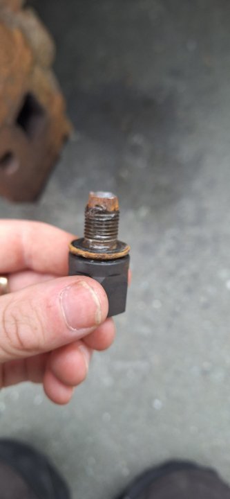

  7. Har en glidebolt som sitter dønn fast, forsøkte å skru den ut med fastnøkkel, men uten hell og nå er bolten blitt rund, har samme problem om jeg skal av med bremseslange der mutteren er rustet. Forsøkte å varme bolten før jeg prøvde å løsne med fastnøkkel men uten hell. Så lurte på om man kan kappe den av med vinkelsliper og ha på ny bremseholder med glidebolter ? Har delene allerede liggende, er en mitsubishi lancer 2010

  17. Klarte å ødelegge glideboltene i dag som holder bremsecaliperen 😬, siden den var ekstremt godt fast, så spørsmålet er om det er mulig å få ut denne bolten med verktøy, evt hvilken verktøy må til ? Eller må man kjøpe ny holder for bremsecaliper samt glideboltene ?
