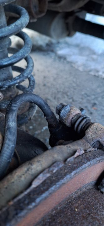

  6. Litt vanskelig å få pipa på da bremseslangen kommer i veien... Hadde jeg bare hatt induksjonsvarmer, koster litt for dem

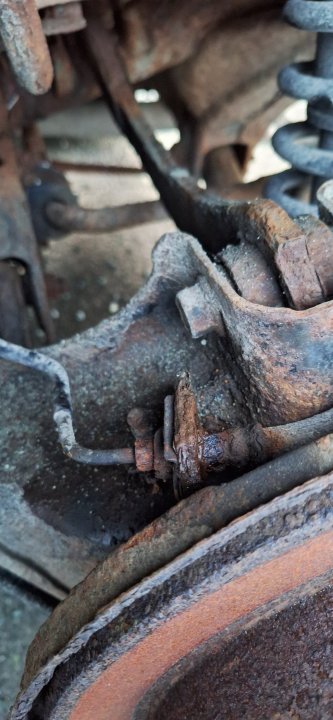

  7. Har en glidebolt som sitter dønn fast, forsøkte å skru den ut med fastnøkkel, men uten hell og nå er bolten blitt rund, har samme problem om jeg skal av med bremseslange der mutteren er rustet. Forsøkte å varme bolten før jeg prøvde å løsne med fastnøkkel men uten hell. Så lurte på om man kan kappe den av med vinkelsliper og ha på ny bremseholder med glidebolter ? Har delene allerede liggende, er en mitsubishi lancer 2010

  12. Har nylig skiftet bremseskive på begge sider på bilen og når jeg monterte bremseskive på en av dem, så merket jeg at bremseskiven er løs selv om jeg har strammet bremseklaven og glideboltene på bremsekaliper... skjønner ikke hva jeg har gjort galt, måtte skifte bremseklave og glidebolter da glidebolten ble knekt da den skulle løsnes for å bytte bremseskiva, men rart om det skulle vært et problem når den andre siden ikke har problem med at den er løs, bilen er en mitsubishi lancer 2010
