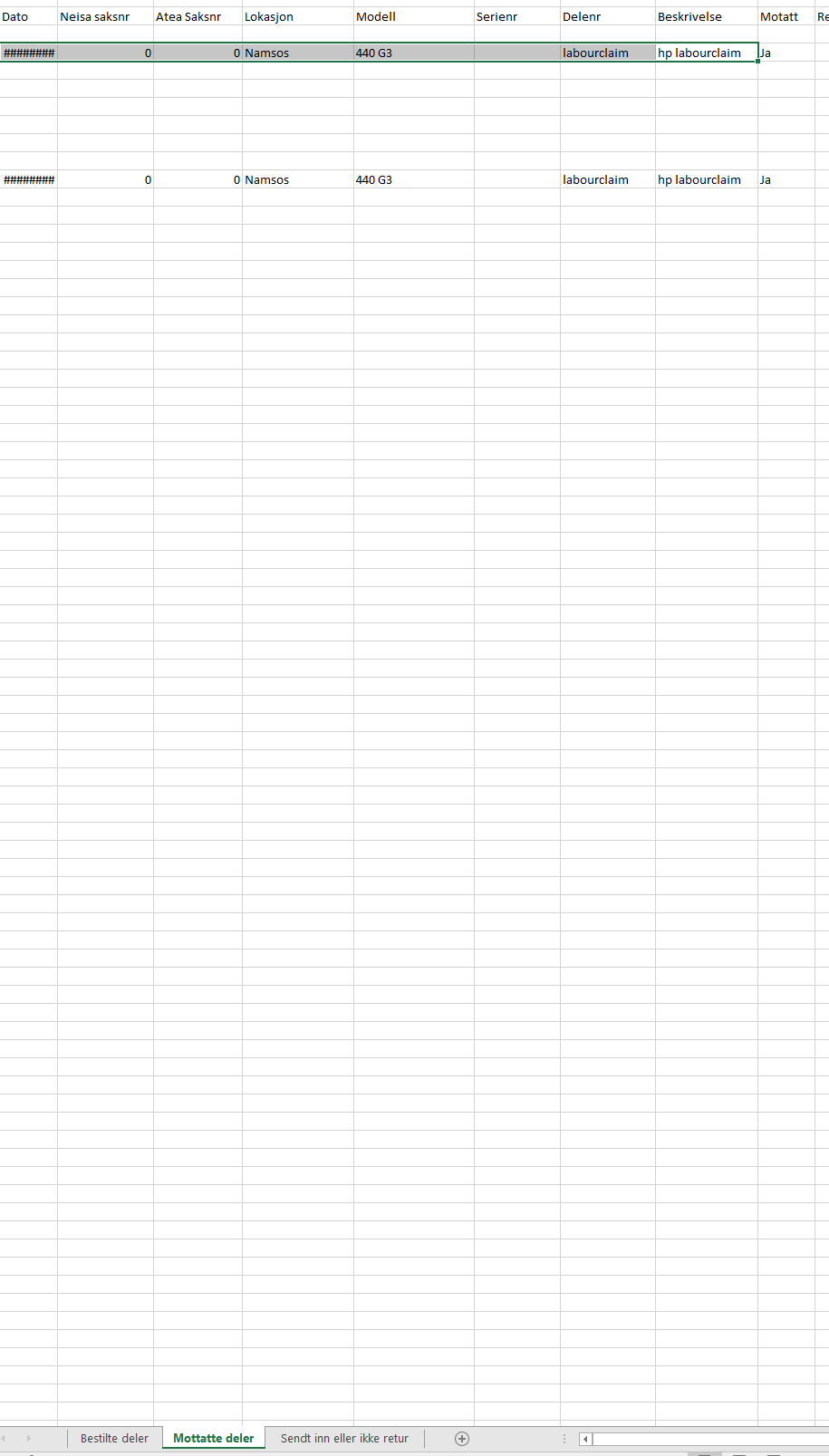

    Linjen du har "rettet" fant første ledige rad under det siste som står i A-kolonnen i arket Mottatte deler. Rettelsen din lager ikke bare hulter til bulter, du risikerer å overskrive eksisterende linjer. Rett tilbake.
    Problemet er antakelig at du har noe skrot langt nede utenfor syne i kolonne A i det arket. Det kan være noe så uskyldig en celle som inneholder bare et usynlig mellomrom. Radene du ikke fant står nok under det. Du finner slutten av et ark med Ctrl End, og du leter opp og ned kolonner med End og så pil opp eller pil ned. Slett radene med skrot så virker koden.

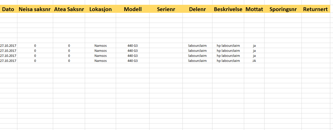

    ser også at etter de er flyttet så legger de seg rart slik vist på bilde

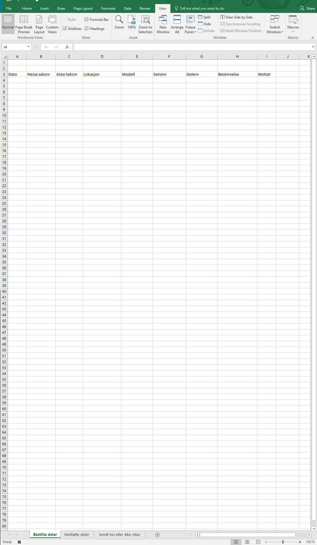

  6. Hei
    Jeg driver og ordner med et excel ark der jeg gjerne skulle ha fått flyttet radere automatisk over til nytt ark.
    vet man kan bruke makro til dette men dette er noe jeg har lite viten om. er det noen som kan hjelpe.
    jeg kunne ha tenkt meg det at ner jeg skriver ja i kollonen motatt så flyttes den raden automatisk over i et et annet ark som heter Mottatte deler og raden i det første arket slettes derifra.
    jeg må ha det inn med tskje så ver tolmodig når dere svarer :D
