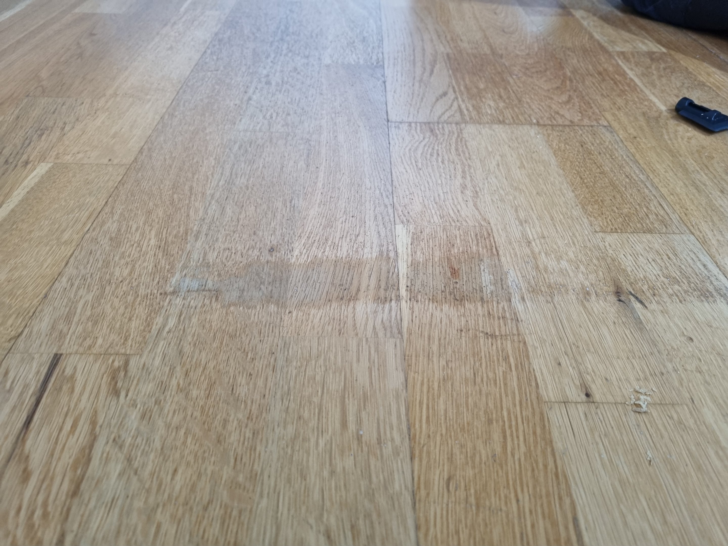

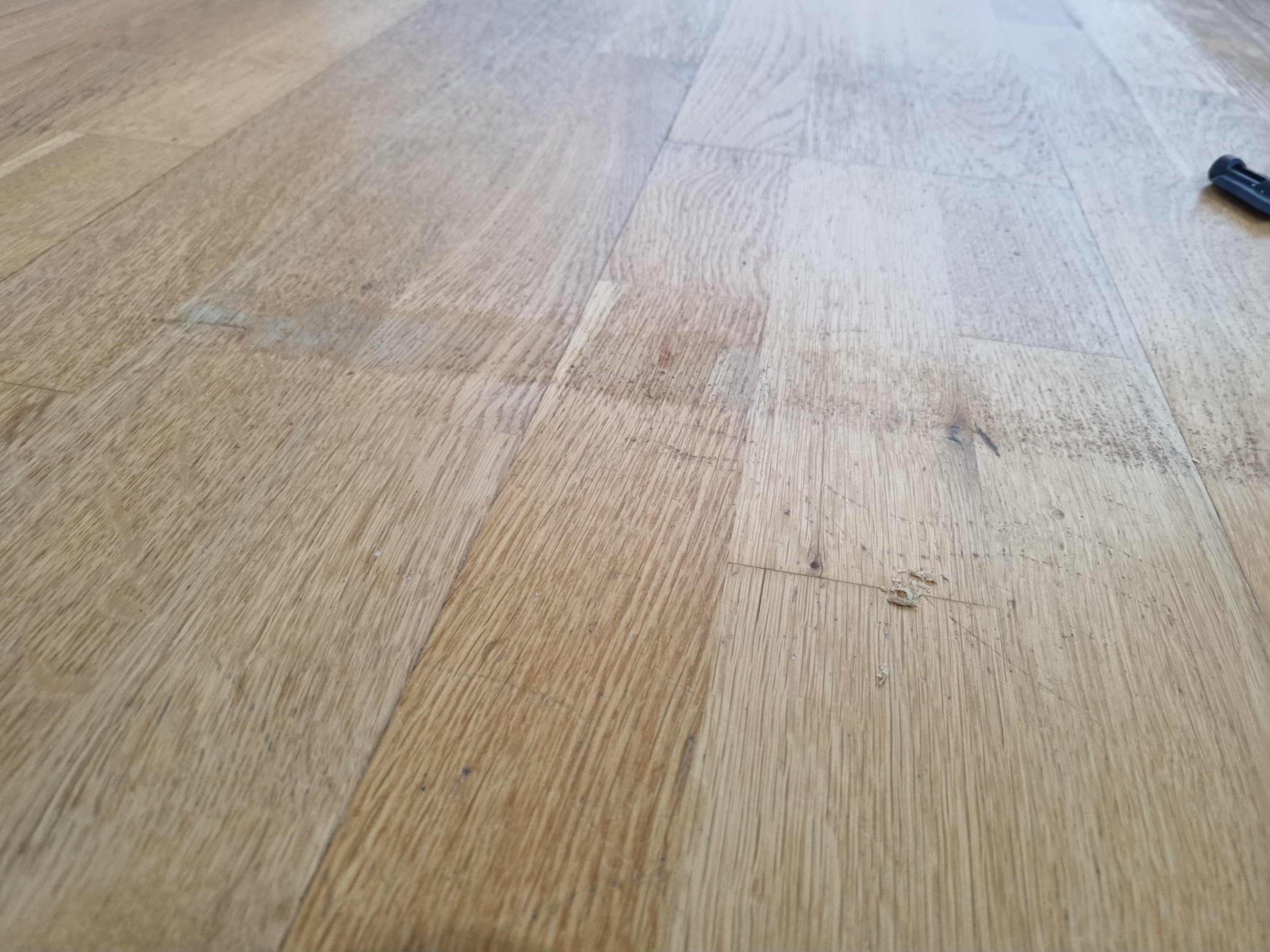

  1. Takk for gode tips! Jeg fikk pusset ganske mye ned, deretter brukte jeg treolje med farge lønn for å få den "gule" fargen tilbake. Til slutt blir det ett lite strøk med lakk på toppen. Fungerte veldig bra, kan nesten ikke se at det har vært noe skade på gulvet!
  2. Takk for svar! Jeg er usikker på kvaliteten, men parketten er fra 2005 ca. Skal prøve å slipe litt "bredt" utover, så det kan "blende" litt inn, så lakkere forsiktig.
  3. Jeg har hatt hjemmekontor i et par år, hvor jeg har hatt en plastmatte/plate for å rulle kontorstolen på. Det som er problemet, er at det er kommet sand under denne platen som gjør at parketten under har blitt ganske stygg. Er det noen som har tips til hvordan dette kan fikses (Jeg har pusset litt, men det ligger mye sand dypt i parketten)? Lurt å lakke på nytt på grunn av pussingen?
