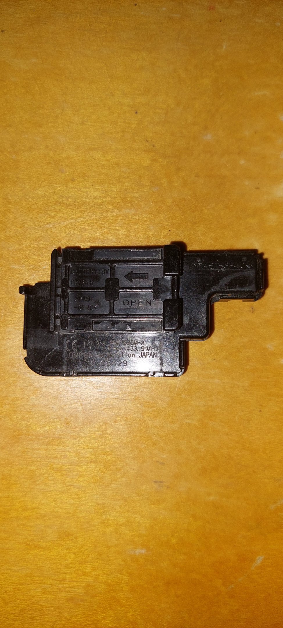

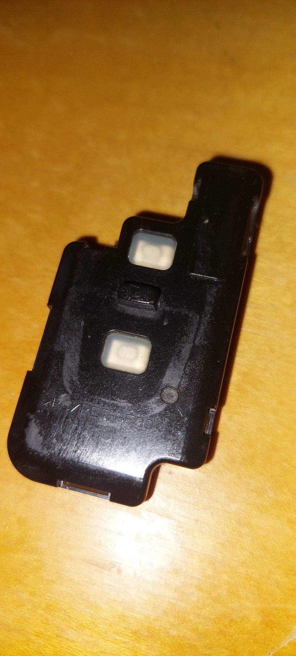

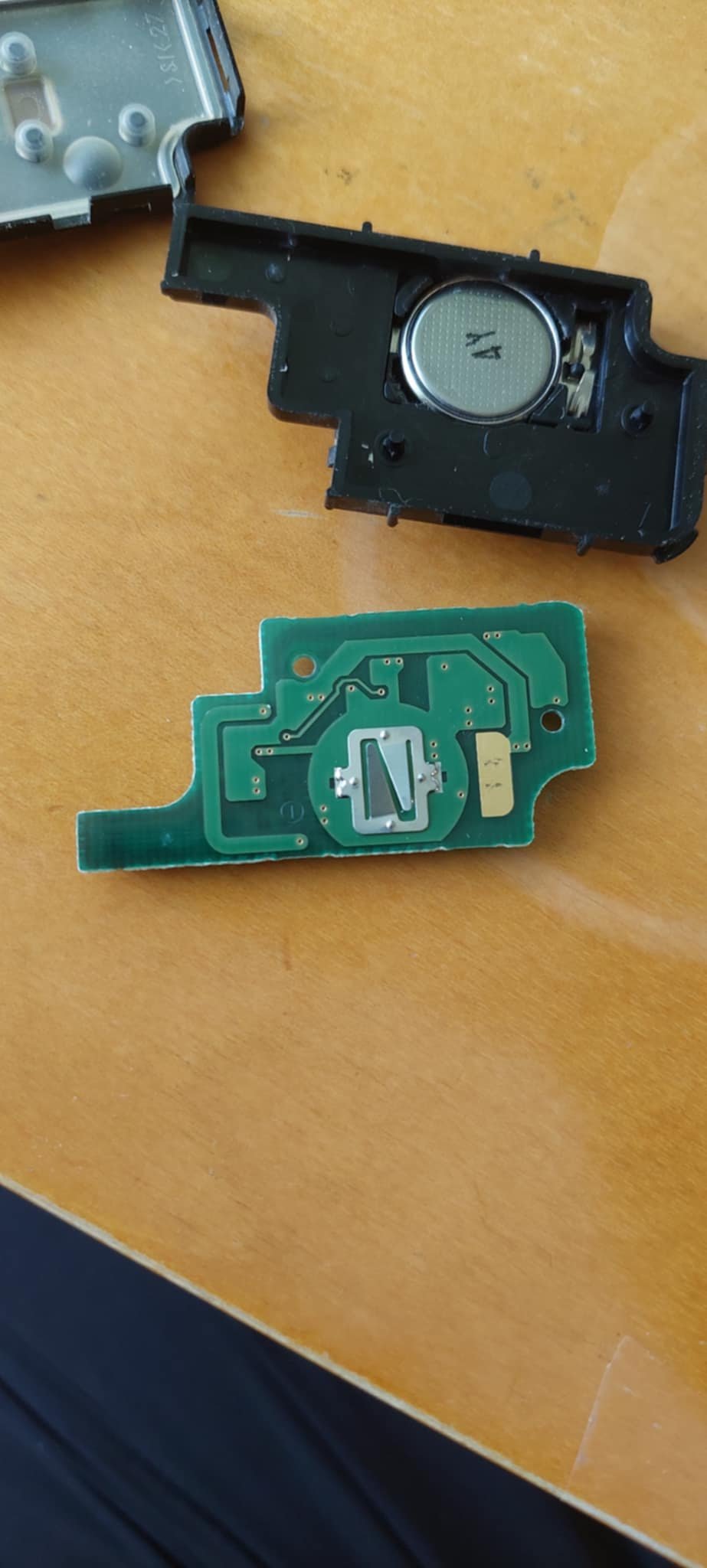

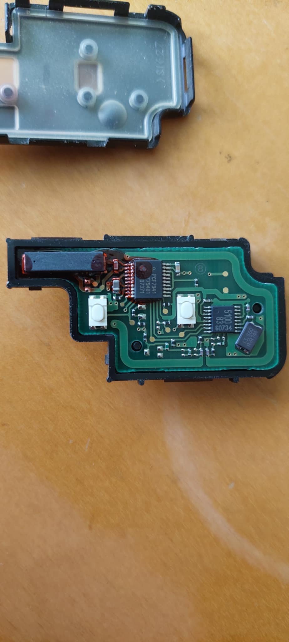

  2. Beklager. Åpna opp og tok nye bilder. Bytta batteri, det funket ikke nei.
  3. Tenkte å prøve å få byttet batteriet i dag ja, kan jo være noe der.. 🤔
  4. Slik ser den ut under og over.
  5. Har tatt fra alle delene og finner ingen slik dings inni nei 😮 synes også den virket "tom". Tror jeg må prøve å lete litt i lommer og dørk. Tror som sagt det falt ut noe da det var "smutthull" hvor det kan ha falt ut noe Var bare denne nøkkelen som fulgte med bilen dessverre, og dette er reservenøkkelen ifølge tidligere eier 🤪
  6. Har sett flere slike nettsteder med slik type service. Men dessverre ingen slike i min by / nærliggende byer her i Nordland. Skal høre med noe tuningservice og lås service. Evt. blir det å høre med et verksted. Jeg har umåtelig lite kunnskaper om bil generelt, så det e å begynne å kjøpe inn produkter og "transplantere" om tror jeg blir for meget for min del. Jeg tror rett og slett en vital del rundt det med startsperren i nøkkelen kanskje er ødelagt / falt ut.
