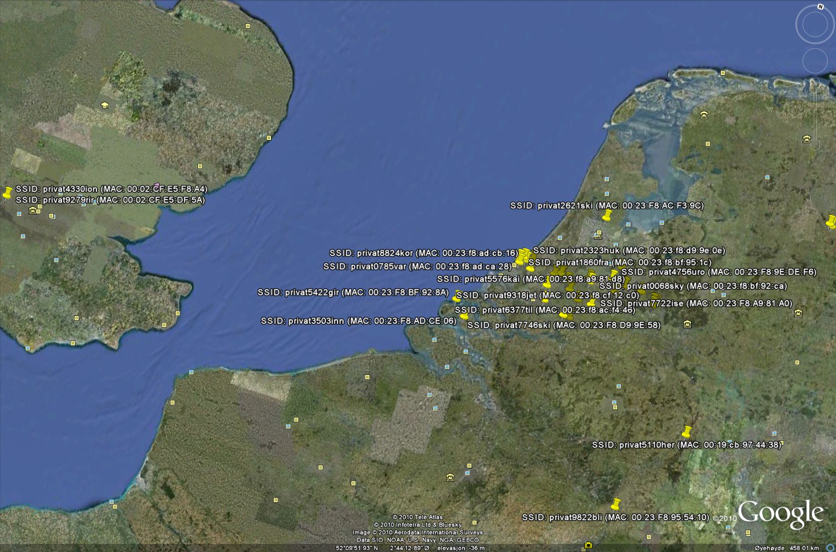

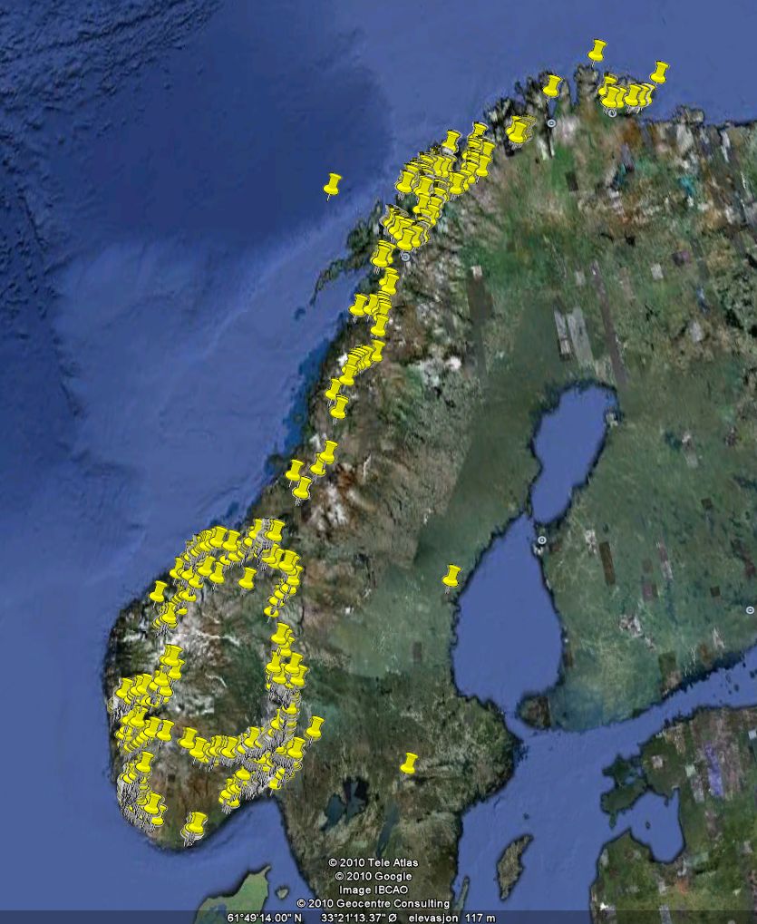

Nettverksnavn og -nøkler på ville veier
i Diskuter dataartikler (Tek.no)
GPS-koordinatene ser ikke ut til å være helt på ville veier, blant annet så jeg SSID'en til naboen på rett sted, men det er en del utenlandske GPS-punkter i datamengden. Disse er spredt rundt i Nederland, og konsentrert i et lite område i England.
Hva Norge angår, ser det ut til å dekke mesteparten av landet.
