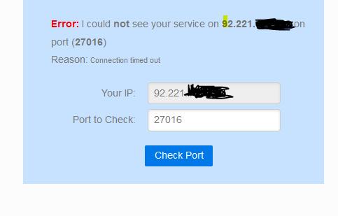

  3. Hei! Først og fremst: Tusen takk for alle innlegg så langt Jeg er 99 % sikker på at jeg ikke kan reservere IP-er gjennom DHCP med altibox sin ruter. Det ganske begrenset hva man får stille på der. Men jeg ser den har mulighet til bromodus. Vil jeg kunne gjøre dette med en annen ruter? Jeg har en billig TP-link archer ax 12 liggende, da den ble brukt som wifi-forlenger. Det hjalp ikke å bytte til 192.168.10.99 som statisk ip på server-pcen, ei heller å restarte ruteren. Jeg har også testet med canuseeme som tidligere foreslått i tråden her, og der er den fortsatt ikke åpen:

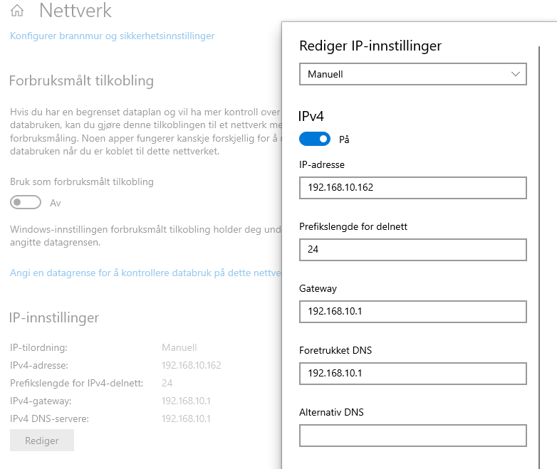

  6. Hei! Takk for svar! Jeg tror jeg har lagt inn statisk ip for lokal nettverk på server-pcen, se under: I altibox har jeg laget 2 "regler", de ser slik ut: Jeg har testet portene, men virker ikke som de er åpne: Er jeg helt tett i pappen eller er det noe rart her? 😮
