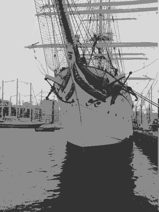

  2. Klarer ikke reprodusere det:
    Nå lastet jeg ned kodefilen herfra og prøvde på en annen maskin, og jeg får ikke identisk bilde med og uten "Double wtf":

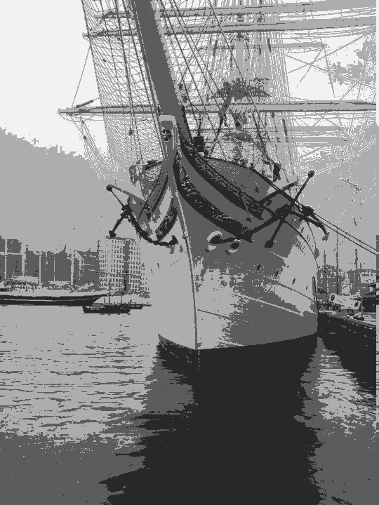

  3. Jeg holdt på å rydde litt i koden på et lite program jeg har lagd, men oppdaget noe besynderlig.
    Programmet leser en bildefil, reduserer antall farger og skriver en png-fil med resultatet. Dette skal være en deterministisk prosess.
    I prosessen brukes denne klassen (ligger under public class Segmenter i Segmenter.java):
    class MyGroup<T> extends HashSet<T>{
    public Double firstColor = null;
    public int c;
    firstColor er ikke brukt lengre, så jeg fjernet den fra koden. Men hver gang jeg gjorde det fikk jeg annerledes resultat fra programmet. Jeg forenklet så mye jeg kunne og står igjen med denne linjen inne i programmet:
    Double wtf = set.firstColor;
    Hvordan kan det påvirke resultatet om denne linjen står der eller ikke? Verken wtf eller firstColor brukes noe annet sted.
    Filer er vedlagt, prøv gjerne å reproduser (java Segmenter in.jpg 4).
