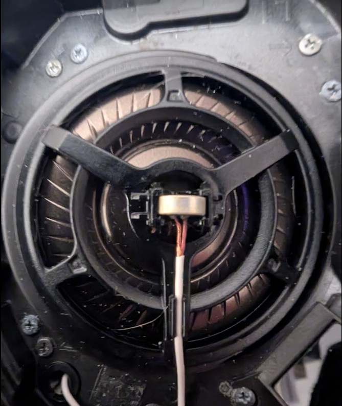

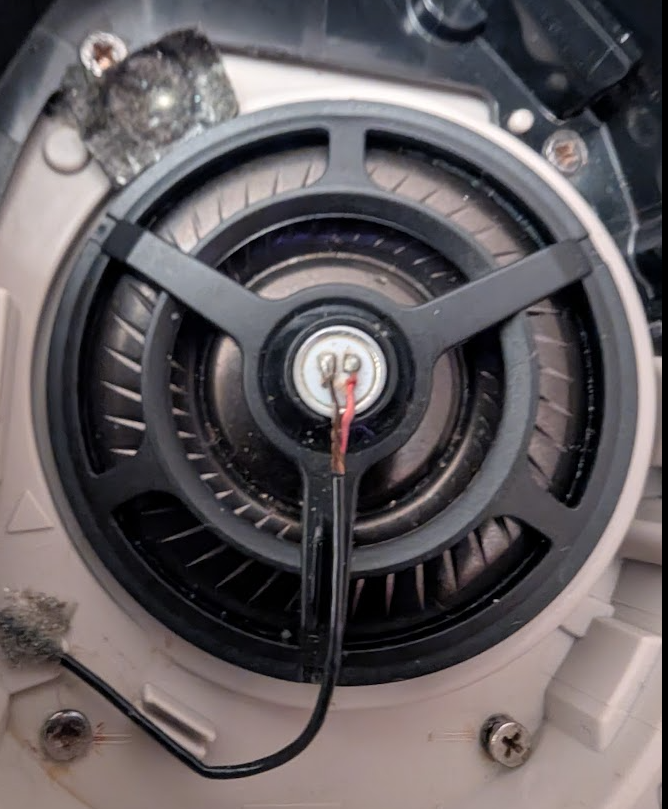

  1. Har Sony XM2, XM3 og XM4. XM3 utviklet støy/brus på høyre side og ble lagt på hylla. XM4 ble kjøpt og etter ca. ett år skjer det samme med dem, på på venstre side. XM2 har aldri hatt slike symptomer. (XM2 har ikke ANC-mikrofoner over høytalere). Problemet med XM3, XM4 og kanskje XM5, er at fukt/kondens dannes inne i klokkene og forringer støykansellering-mikrofonene som sitter over høytalerne. XM3/XM4 har totalt fire mikrofoner. Det virker som bare de over høytalerne påvirkes av fukt. Etter mye søk fant jeg den rette spec. på mikrofonene på Reddit. Det er: ROM-2235L-HD-R MIC COND ANLG OMNI -35DB 0.228"D De kan bl.a. kjøpes her. Bestilte 5 stk. og betalte 388,-, og ble levert på 4 dager med UPS, ferdig fortollet. Nå er de byttet på høyre side på XM3 og venstre side på XM4. Begge headset er nå funksjonelle med ANC uten brus/støy. Om noen har tilsvarende problem er dette løsningen. Å legge inn 0,5 grams Silica Gel poser inne i klokkene hjelper kanskje en stund på fuktighet men min erfaring er at til slutt slutter mikrofonene å fungere normalt og støy oppstår med ANC aktiv. PS. En må være stø på hånden når en lodder nye på plass. Dette er små greier og skal heller ikke ha mye varme. Legg merke til polaritet før en lodder. På XM3 sitter det en sort tape over mikrofonen. Dra den av og ta vare på den. Mic vippes opp med et 1mm flatt skrujern e.l. da det er et spor under ledingen. (Vises ikke på bildet). På XM4 sitter det en grå gummihette over mic. Fjernes og tas vare på.
