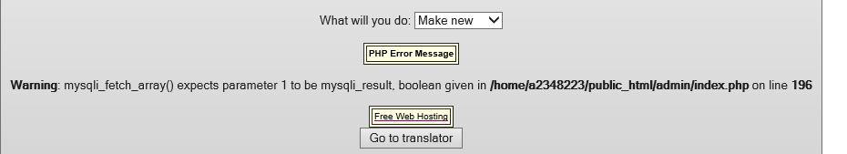

Jeg har en nettside der jeg flere ganger kaller:
$result = mysqli_query($con,"SELECT * FROM languages WHERE by=" . $_SESSION['memberID']); $number = 0; while($row = mysqli_fetch_array($result)) { echo "<input type='hidden' name='language" . $number . "' value='" . $row['name'] . "'>"; $number++; }
Det er forskjellig sql-spørringer, men ellers er alt likt. Det er bare at akkurat på denne kodesnutten blir $result noe annet enn forventet.
Feilmeldingen er på vedlagt fil.
Databasen åpnes øverst i filen, og lukkes nederst.
Hva er galt?
