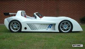

Den eg viste er derimot kit car fra www.situne.no
