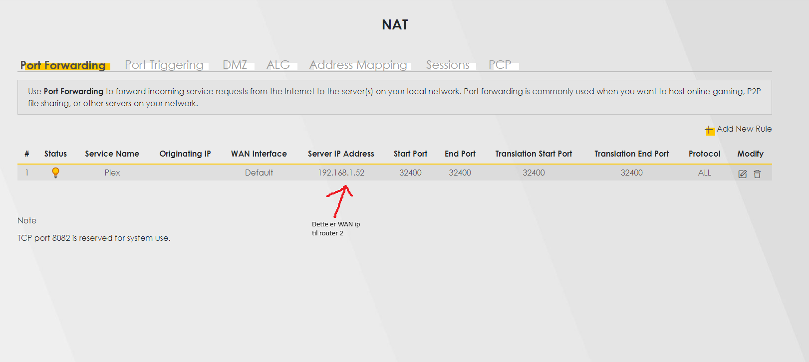

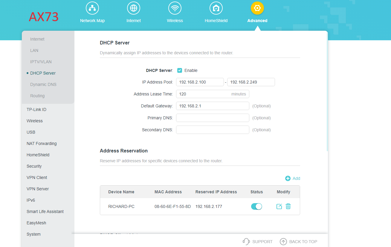

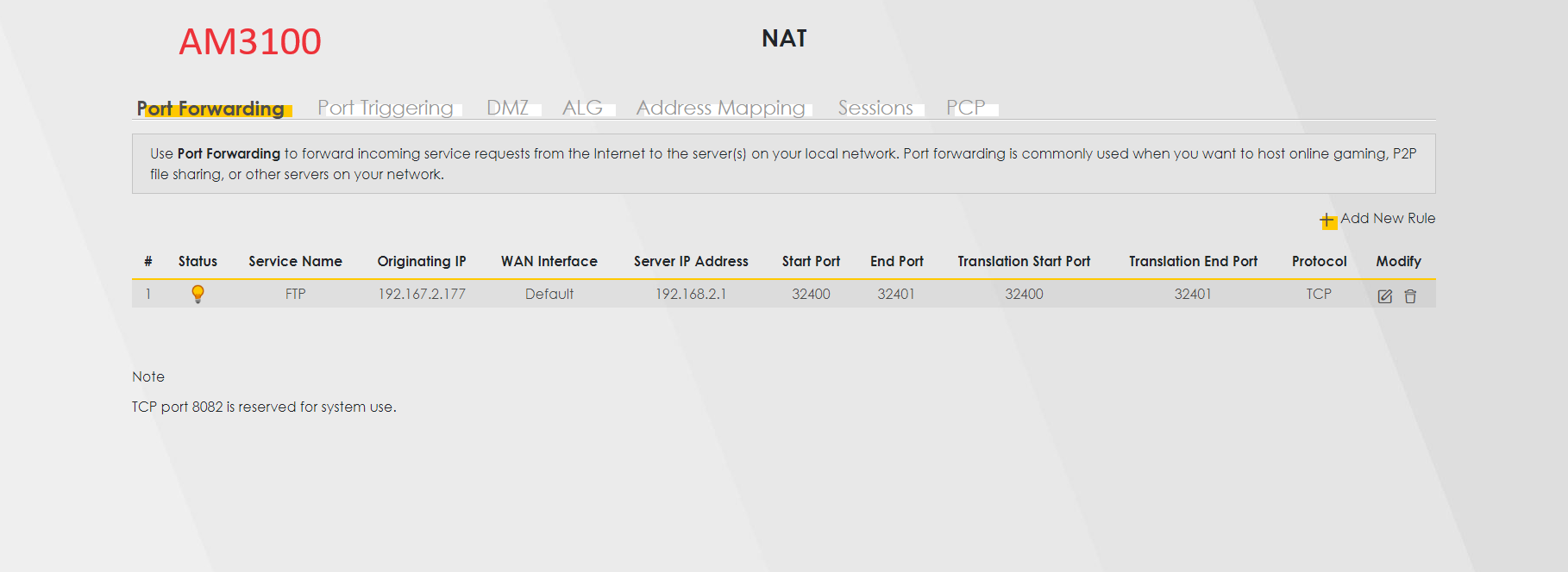

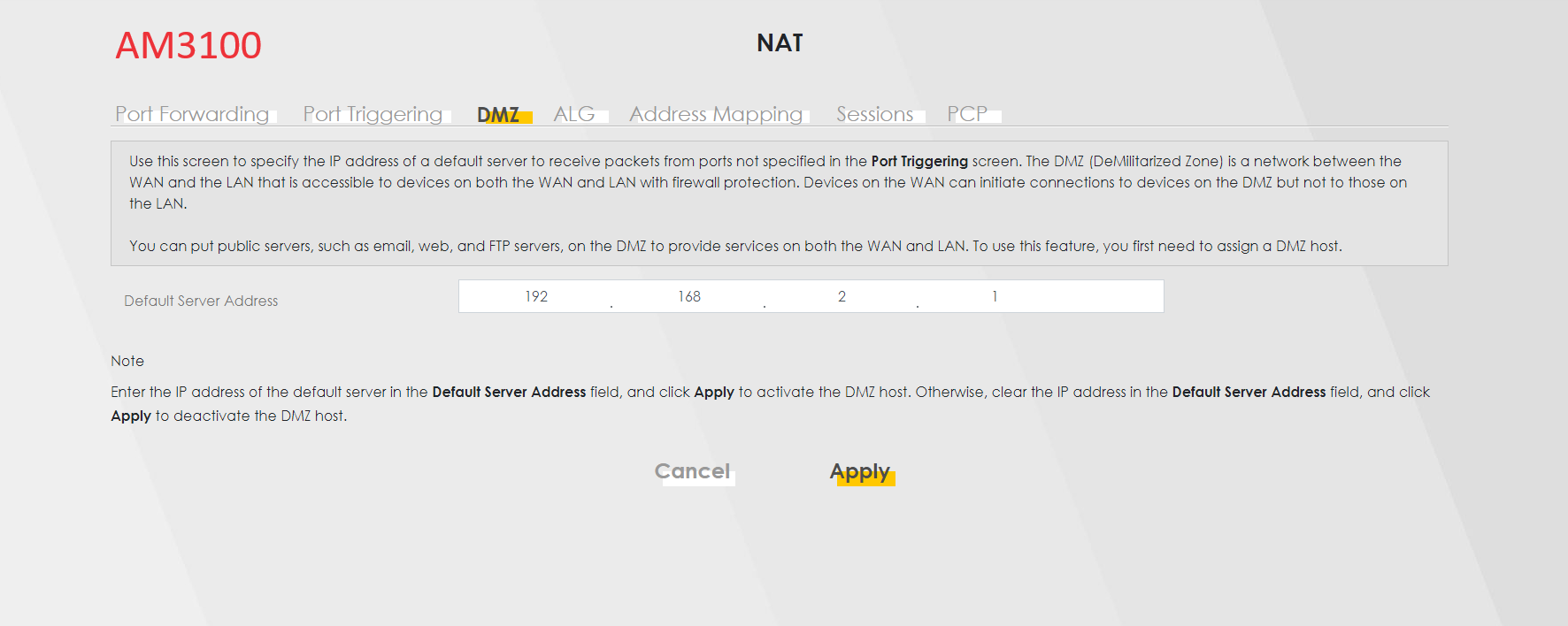

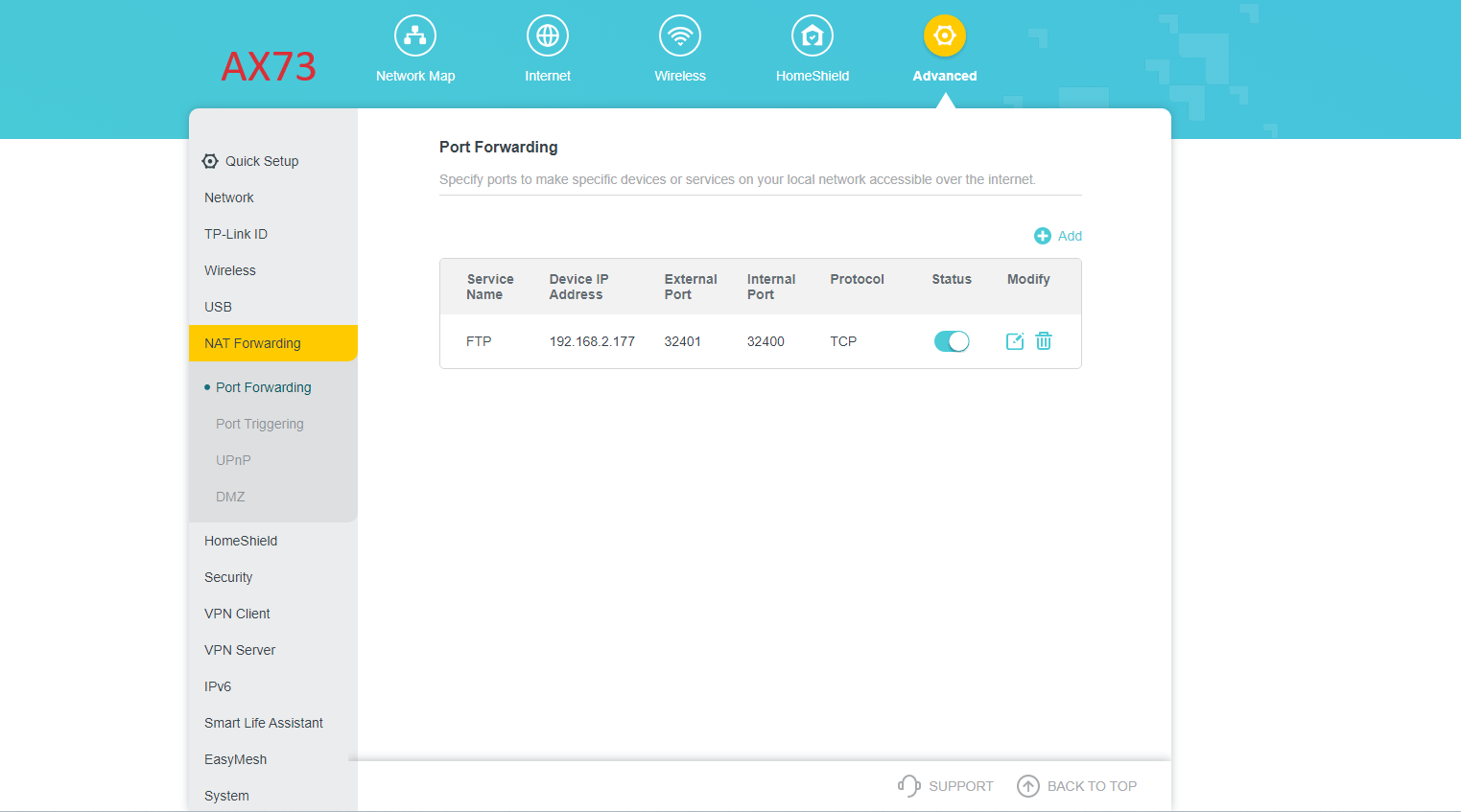

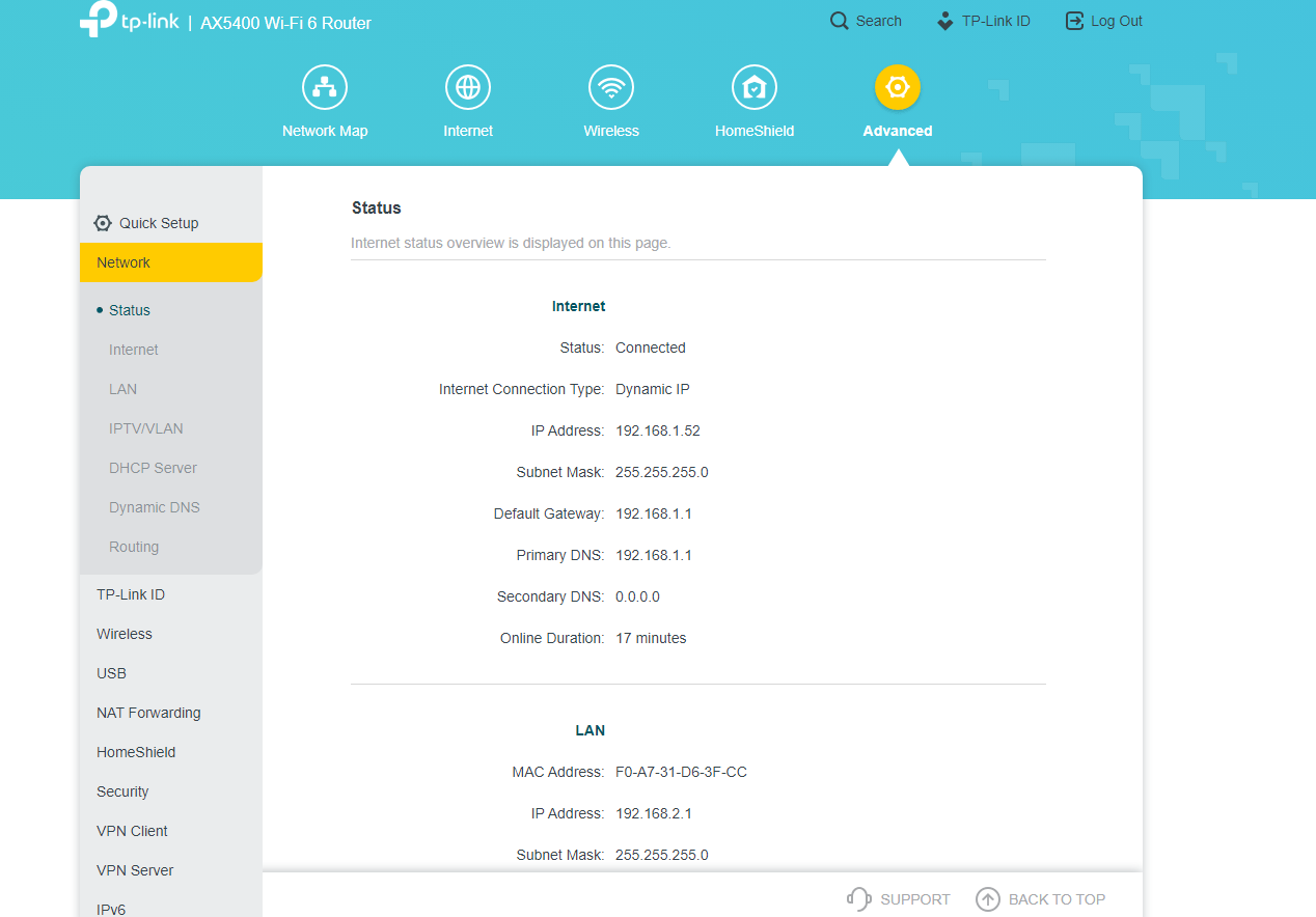

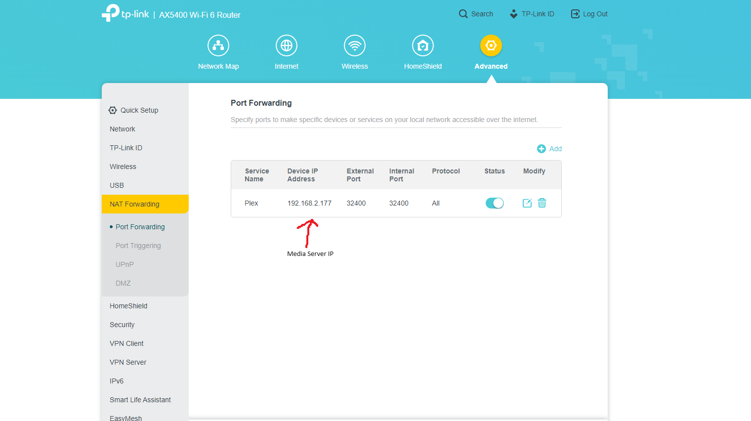

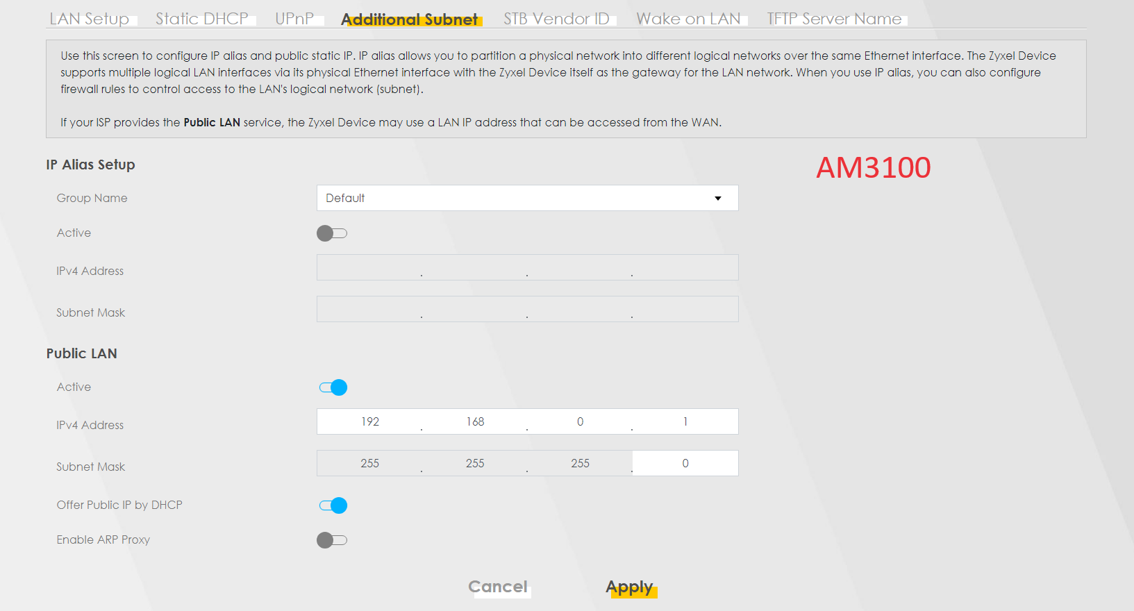

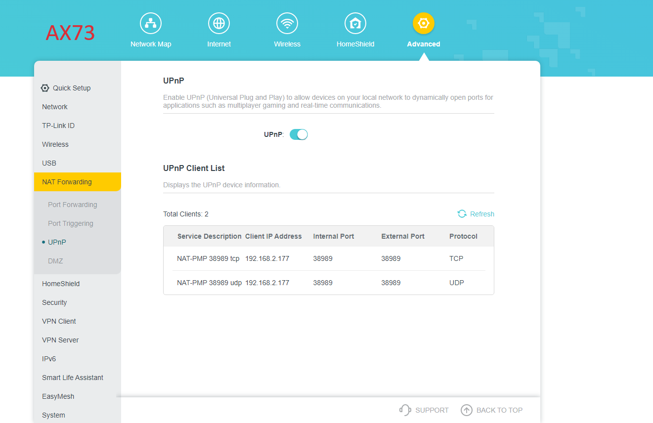

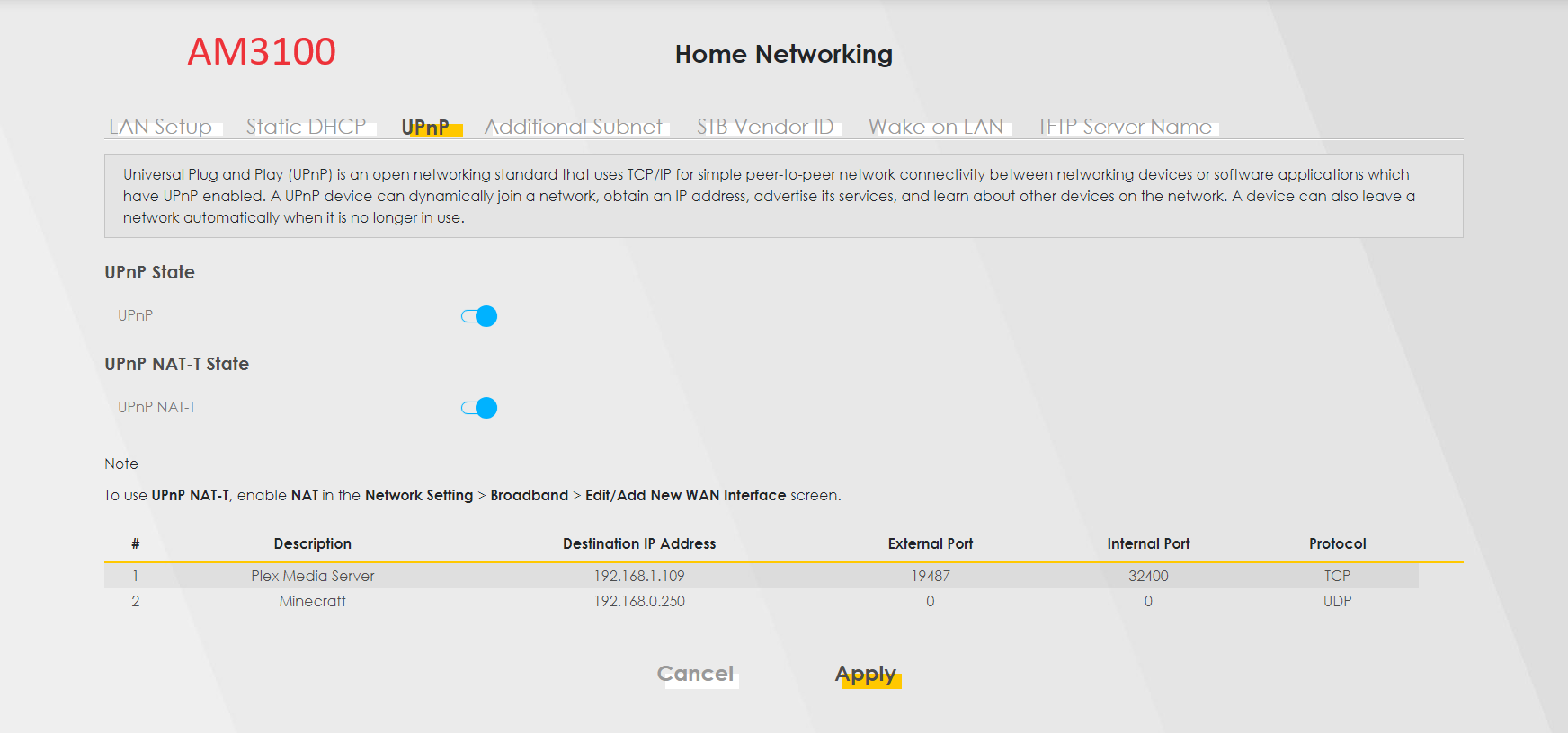

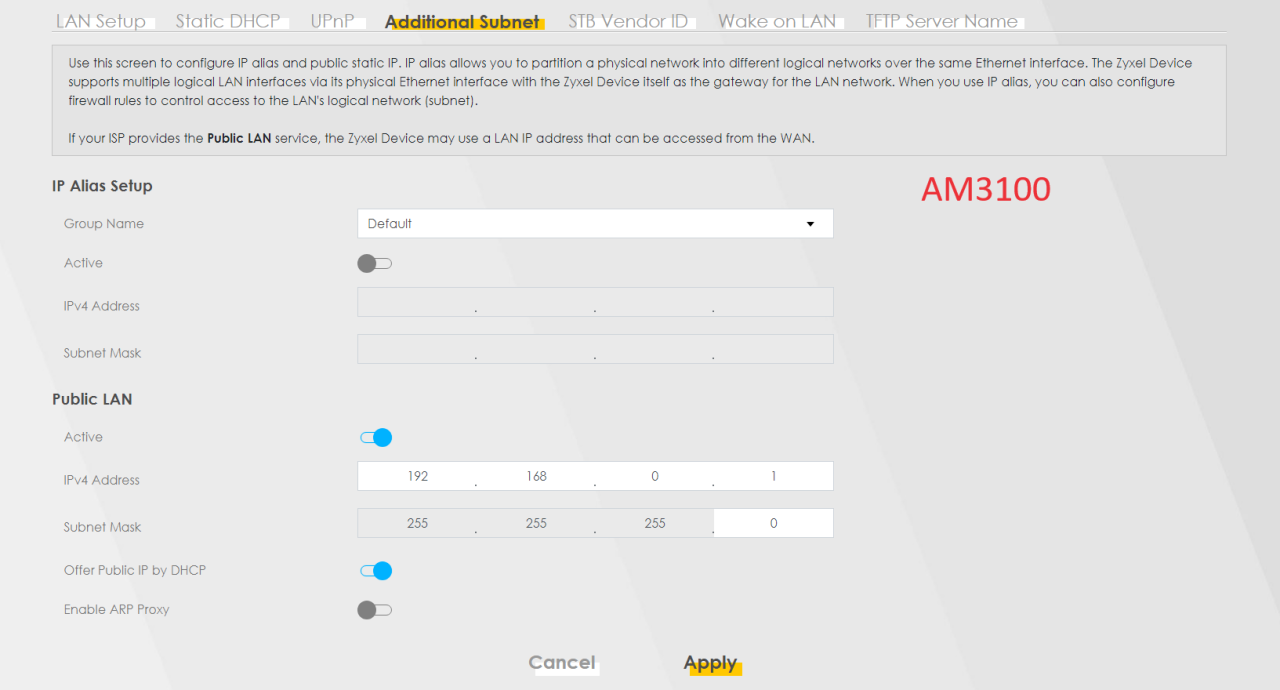

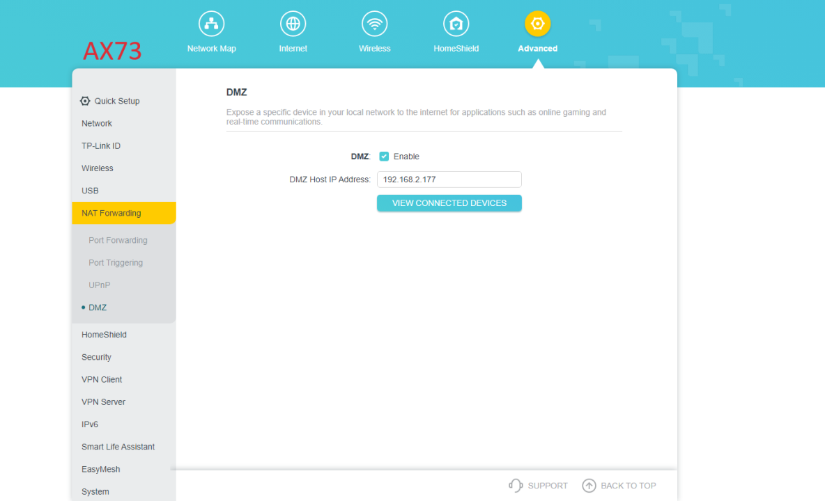

  2. Da fikk jeg det til, problemet var nok at fra router 1 så refererte jeg til router 2 sin LAN IP, og ikke WAN IP. Legger ved konfigurasjonen som fungerte. Både mediaserver og router 2 burde nok ha statisk IP.
  3. Jeg deler internett med huseier, når vi hadde Telenor så fungerte det å sette en VLAN svitsj etter fiberboksen, for så å ha min og huseiers router koblet til denne slik at våre nettverk var separert, nå med Global Connect så fungerer ikke dette, selv om jeg bare har en router koblet til så vil ikke den koble seg opp mot internett om dette går igjennom VLAN svitsj. Om Global Connect kan gi ut 2 offentlige IP-adresser slik Telenor gjorde, og om noen vet om det er en konfigurasjon jeg kan gjøre i VLAN svitsj(Tp-link TL-SG105E) for å gå tilbake til forrige oppsett, så er nok det å foretrekke. Om ikke det går så trenger jeg hjelp med Port Forwarding. Jeg har ikke så veldig mye peiling på hvordan nettverk fungerer, og har i stor grad bare prøvd meg fram, men jeg har fått Plex til å delvis fungere utenfor LAN. Etter jeg åpner appen på telefonen så får jeg opp at den ikke finner server, om jeg venter 10 sekunder og prøver å koble til på nytt så kommer biblioteket fram, jeg kan spille av alt av medier, men med rundt 20 sekunder forsinkelse før videoen starter. Dette fungerer derimot ikke på TV app. Plex selv sier den ikke er tilgjengelig utenfor nettverket, men om jeg trykker på "retry" så får jeg beskjed om at den er tilgjengelig utenfor nettverket, i rundt 5 min. Antar at jeg har konfigurert feil. En litt merkelig ting jeg har oppdaget når jeg har sett litt rundt på routerne er at på UPnP så står Plex serveren listet på begge routerne, men IP og port stemmer ikke overens, kan være dette er helt normalt, men jeg syntes det var litt merkelig. Legger ved bildet av dette, samt nåværende konfigurasjon. Utstyr som er i bruk er en Zyxel AM3100 router fra ISP, og en TP-link AX73 router som er den jeg bruker, denne er koblet via huseier sin router. Målet her er å få tilgang på Plex utenfor hjemmenettverket uten at jeg og huseier har tilgang til hverandres enheter som PC og Chromecast, er åpen for eventuelle andre løsninger. Prøvde å skru av NAT i AX73, men da mistet jeg internett tilgangen. Router fra ISP har en funksjon som heter "Additional subnet", kan denne brukes til å få det til å fungere slik jeg ønsker?
