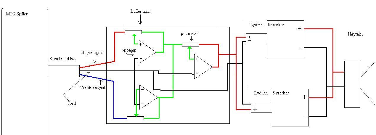

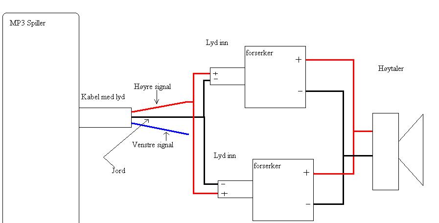

storken Skrevet 24. februar 2006 Forfatter Skrevet 24. februar 2006 går dette oppsettet? hva om en forsterker leverer mer W enn den andre? gjør det noe? noen som vet om en rherostat som kan passe til å regulere begge forsterkerne? høytaleren er på 40W men forsterkerne klarer bare å levere 20W max.
Brusfantomet Skrevet 24. februar 2006 Skrevet 24. februar 2006 ok, der har du fire muligheter: 1: kobler venstre og høre kanal på hver øytaler, det kommer til og være dårlig for mp3 spilleren 2: Kobler en forsterker til venstre og en til høyre kanal, men da vil det være farvell til forsterkerene 3: Kobler ett buffertrinn med tre opp amper så du får miksa signalet til en kanal og får volum kontroll. 4: bruker bare en kanal og kobler denne på begge forsterkerene. no 1 og 2 er dumme, 3 krever loddig og duppeditter fra elfa og 4 er mono lyd
storken Skrevet 24. februar 2006 Forfatter Skrevet 24. februar 2006 (endret) så jeg kan ikke bruke min metode? slik som jeg har satt det opp? altså splitte signalet fra mp3 spillern i to like deler som går inn i begge forsterkerne og så sette dem sammen før høytalern? er det null sjans for att det funker? Endret 24. februar 2006 av storken
storken Skrevet 24. februar 2006 Forfatter Skrevet 24. februar 2006 du brusfantomet: jeg har jo bare en høyttaler så jeg vil jo uansett bare få monolyd? rigth? kan du tegne opp koblingsskjema til nr 4 da?
Brusfantomet Skrevet 25. februar 2006 Skrevet 25. februar 2006 (endret) ok, her er to muligheter: Her bruker du høyre signal fra spilleren og kjører dette rett på begge høytalerene, mulighet no 3 Mono lyd. Her bruker du et buffertrinn til og mikse øyre og venstre signal sammen, mulighet no 4. Buffertrinnet består av tre signalforsterkere som ved hjelp av potmetere kan justere forsterkning på høyre kanal, venstre kanal og på begge. De tåler også kortsluttningen som oppstår ved froskell i mellom høyre og venstre signalet, her får du høyre og venstre signal, men fortsatt mono lyd. Endret 25. februar 2006 av Brusfantomet

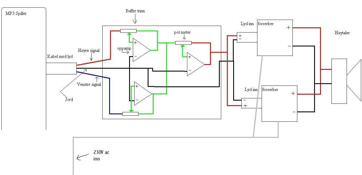

storken Skrevet 25. februar 2006 Forfatter Skrevet 25. februar 2006 (endret) takker for kvalitetssvar brusfantomet slike potmetre og slikt hva slags varenr er de på elfa? og oppamp greier? her er specs: *høyttaler: 40W 8 ohm *forsterkere 10W * 2 ser litt innpå elfa nå... Edit: hvor mye resistans bør jeg ha på potmeterne? her har jeg endret litt på tegningen: Endret 25. februar 2006 av storken
Brusfantomet Skrevet 25. februar 2006 Skrevet 25. februar 2006 Det skal venvens at opp ampene (opperasjons forsterker på norsk) krever en + og - spenning inn, typisk +5 til +15 og -5 til -15. pottmeterene kan godt være en 1k til 100k, det spiller ikke så mye rolle, men ikke alt for lite og ikke alt for mye. trim poter er helt greie (koster ikke så mye heller) Pottmeter: 64-723-28 (det er BARE et eksempel, kan godt gå for noe med litt mindre en 20 omdreinginer) Jeg klarer ikke og finne noe elfa nummer på opp ampene, hadde det ikke vært for at jeg har vinterferie denne uka kunne jeg ha notert det ned på skolen på madag. Men, hvorfor ikke bare bruke det høytalersettet du skal kjøpe først, funker det tilfredstillende er vel problemet løst.
