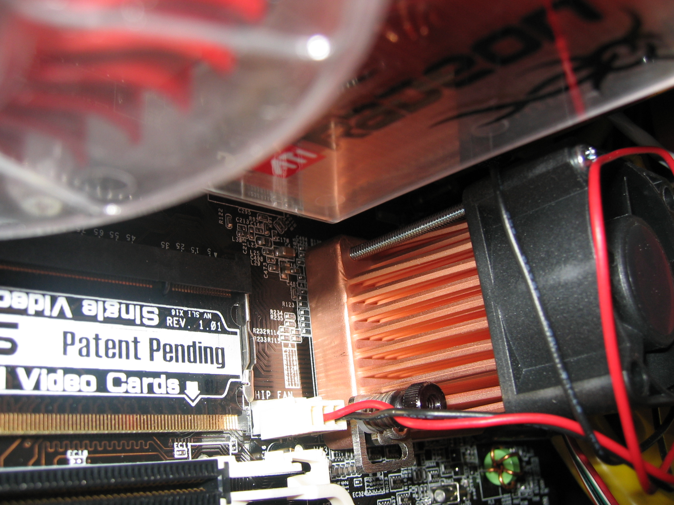

Jeg monterte denne http://www.digitalimpuls.no/aspx/prdinfo.aspx?plid=17850 kjøleren på mitt Asus A8N-SLI Deluxe i går. Funket perfekt.
Men må skru ut hovedkortet, med det var verdt det + at den koster jo litt.
Den kom ikke i veien for mitt skjermkort 3dconnect ATI 850XT.
Det følger med spacers for å montere kjøler festene litt høyere slik at den går over den dingsen på kobber tråd rundt. (Se tegning til kjøler som ligger i esken)
Men kan jo hende at skjermkortet ditt kommer i veien, det vet jeg ikke.

Hmm, prisen på den er litt vel høy til å ta noen råsjanser, i alle fall. Hvordan ser den ut, foressten? Hadde vært herlig med bilder, og kanskje dimensjoner, så får jeg sjekket forholdet mellom hovedkort, skjermkort og den kobbersaken. :)

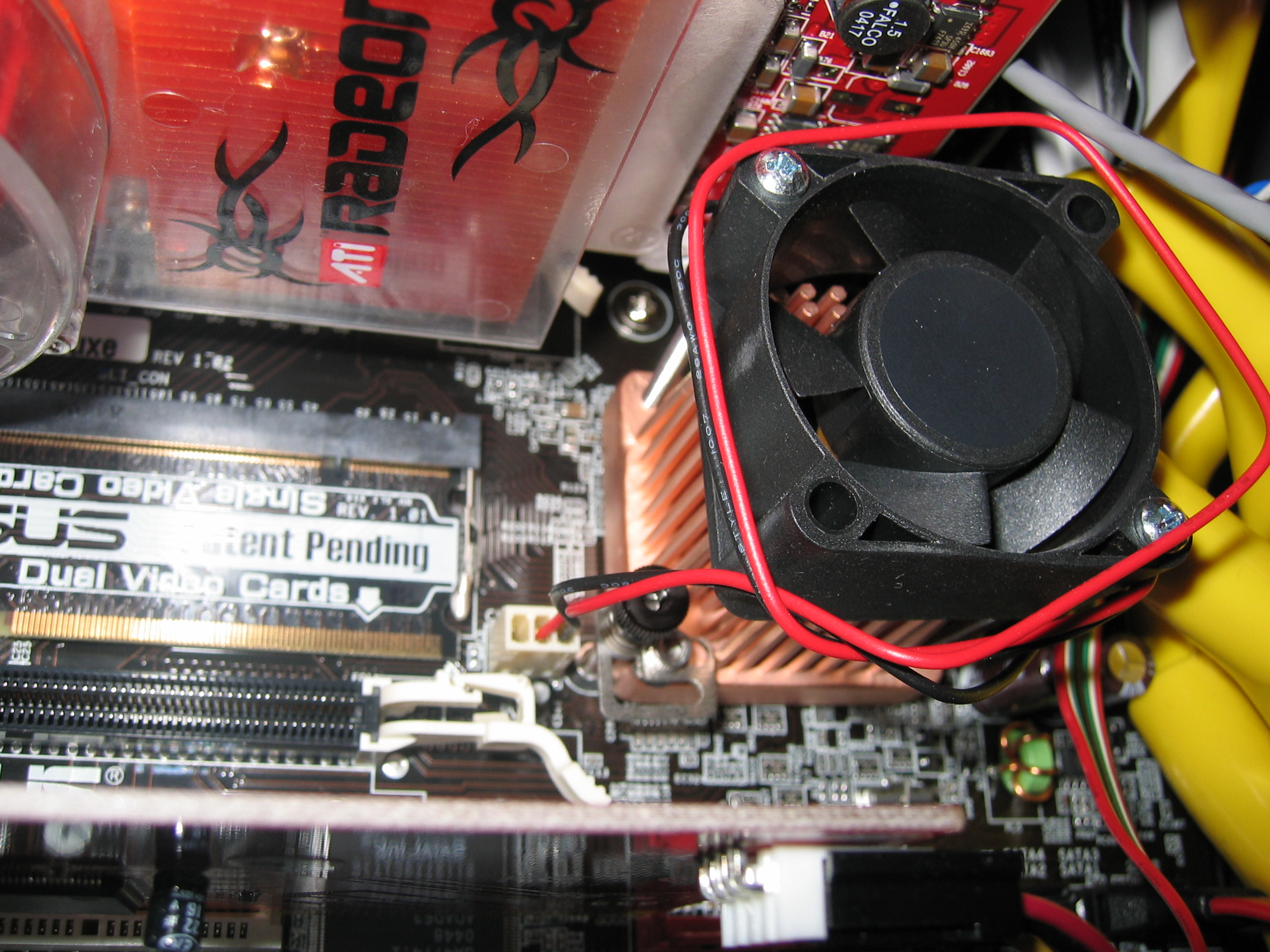

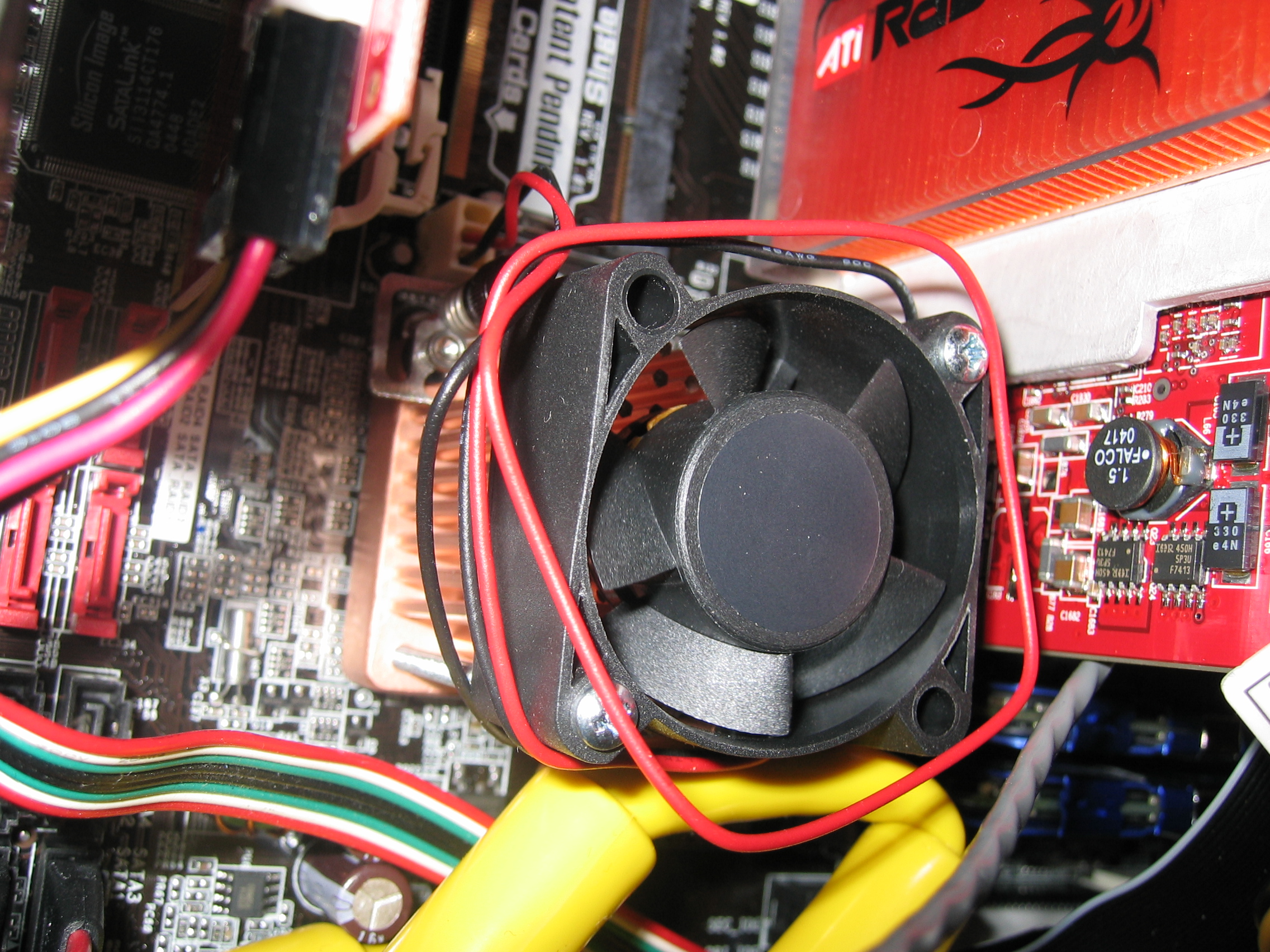

Beklager for bump, men har nettopp gått til innkjøp av overnevnte vifte. Var et sinnsykt arbeid med å få den inn, i og med at skjermkortet mitt, som nevnt tidligere, er ganske så stort. Måtte kappe og hakke og sage litt for å få vifta stabil ;) Uansett, vifta går greit. Den kjøler jo ned chipsettet. Tidligere kjørte chipsettet på 28 grader idle, mens nå kjører den på 32 grader idle. Helt akseptabelt.
Derimot - problemet er at BIOS/Asus Probe/SpeedFan viser at vifta kjører på 0 rpm. Hva kan dette skyldes? Humbug programvare eller har viftemåleren gått bananas? Med den originale vifta viste måleren i det minste rpm (som regel alt mellom 0 og 6000 :ermm: ). Har noen opplevd dette? Eventuelle løsninger? Ikke at det er noe sinnsykt stort problem, i og med at chipsettet blir kjølt, men det er litt utrivelig, om dere skjønner hva jeg mener. Kan jo ikke kontrollere arbeidet skikkelig... :no:
5414390[/snapback]
Er ikke sikkert den nye vifta sender signaler ang. rpm, men uansett kan du bare ta å skru av monitoring på MB-vifta.. Tror du skal være veldig uheldig for å ødelegge noe selv om vifta stopper.
