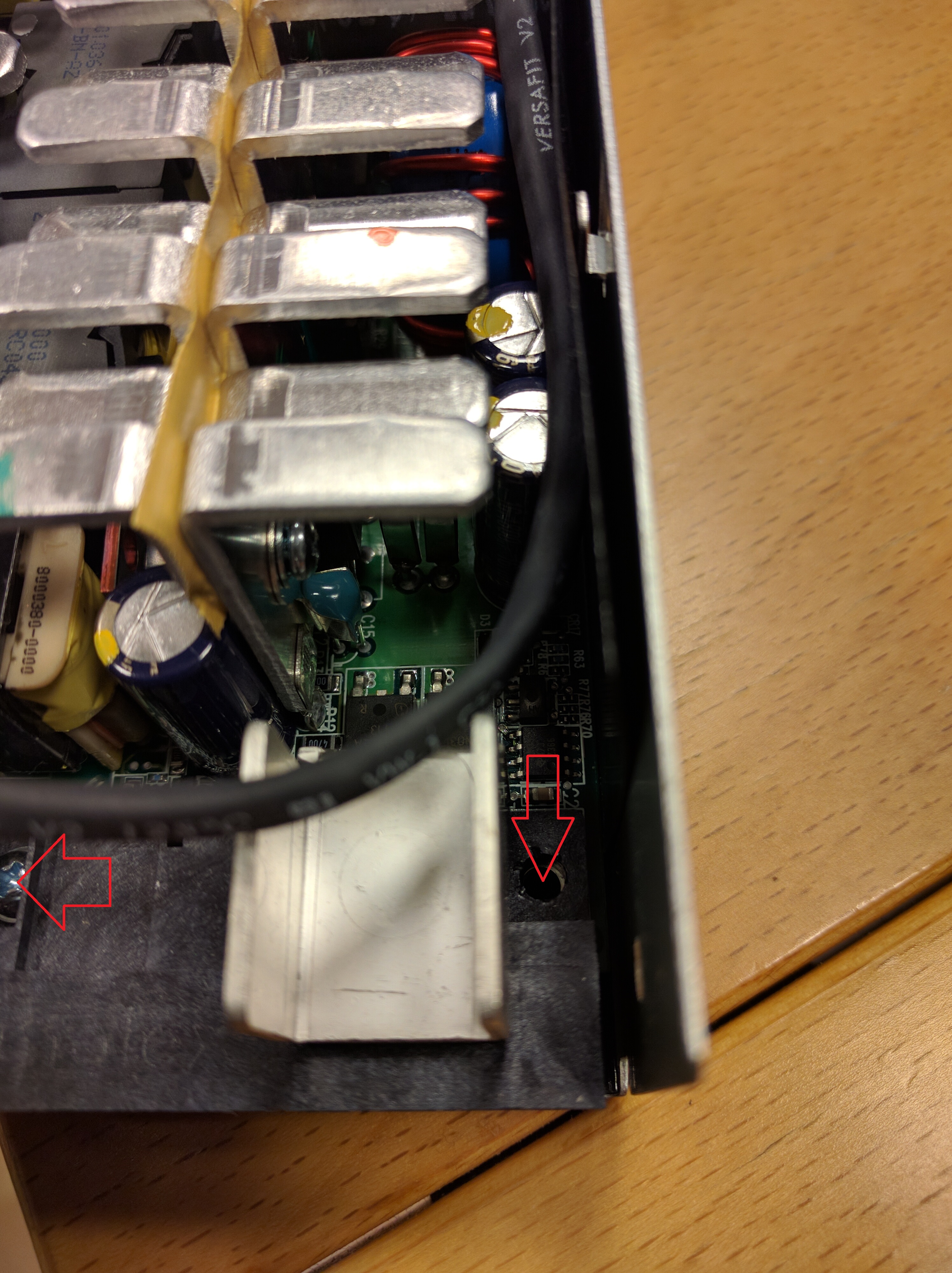

1. Fjern de to bakerste skruene (DC-siden) og slå ut "pinnene" kretskortet står på i kabinettet. Det er her DC-siden er jordet i kabinettet. Dette gjør du kun på den ene strømforsyningen.

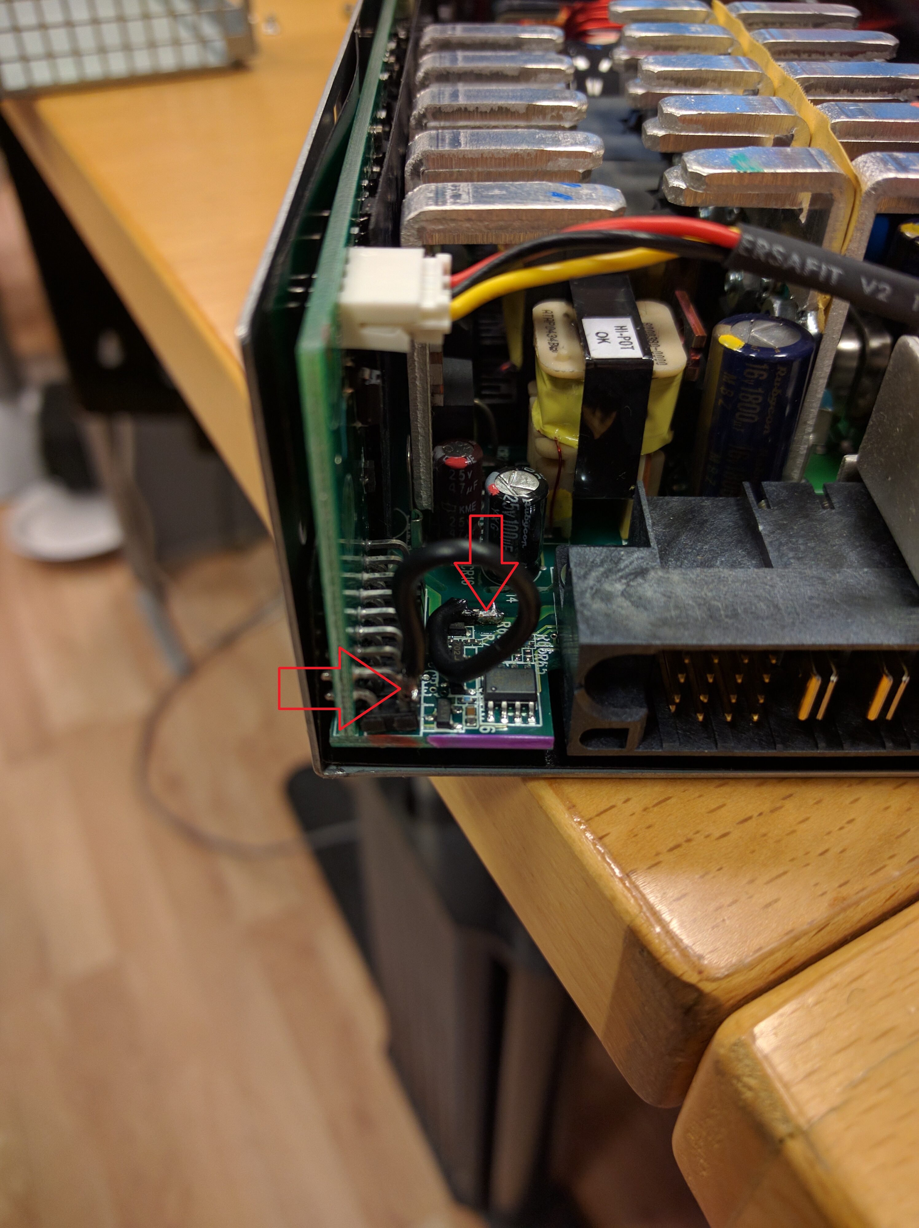

2. Punkt 1 mefører at viften (og kanskje andre ting) slutter å fungere, så her må en ledning loddes på kretskortet for å fikse problemet.
3. Lodd på kabler for 12V og 24V. Pinne 3 øverst fra venstre og pinnen nederst på venstre må kobles sammen for å starte DC-siden på strømforsyningen.

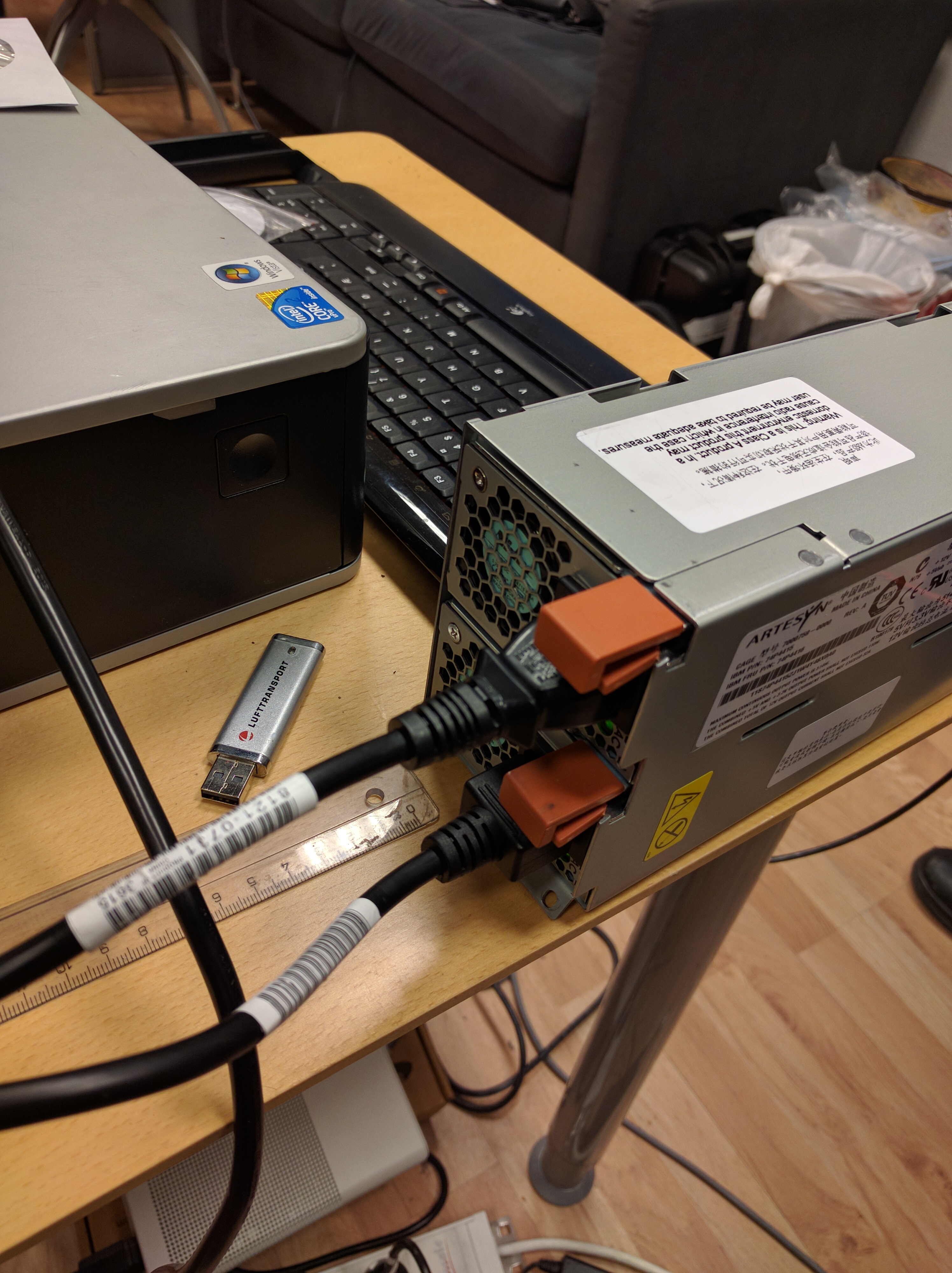

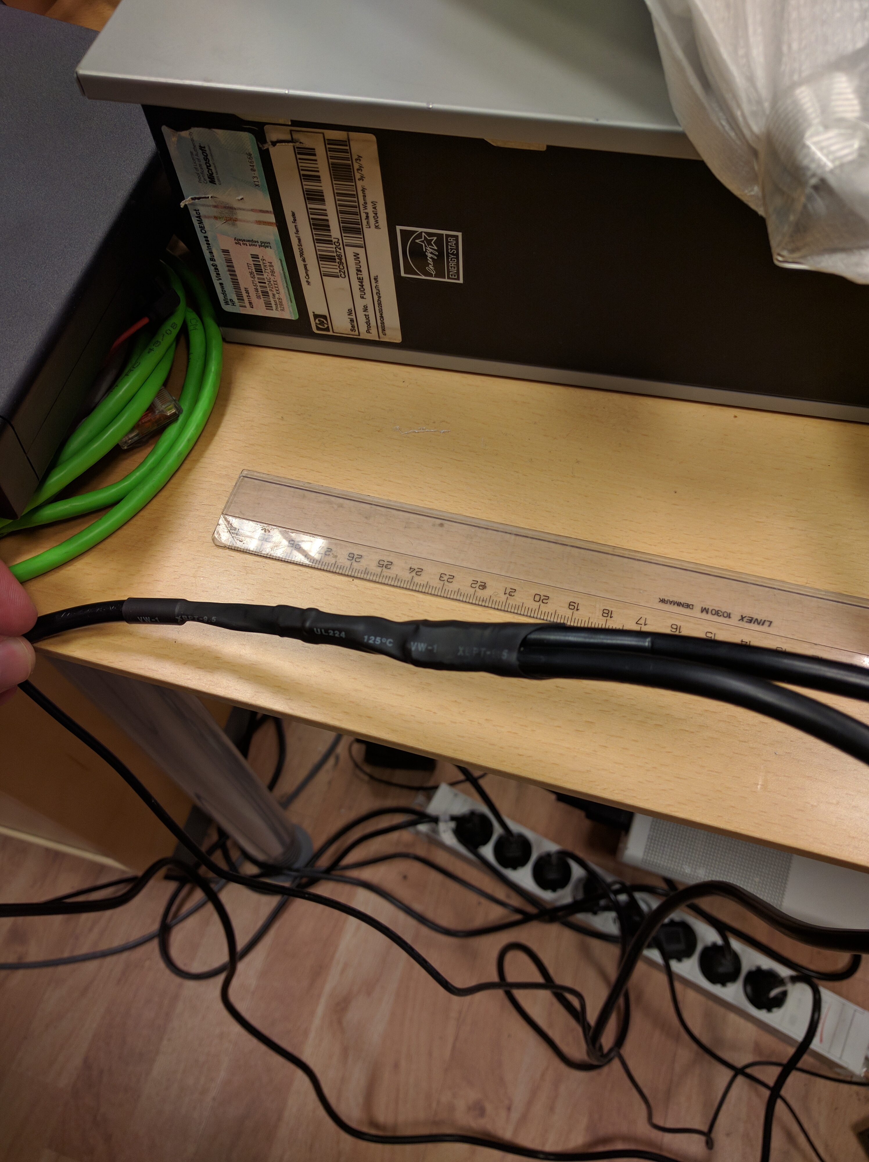

4. Lag en fin splitkabel til AC-siden.
