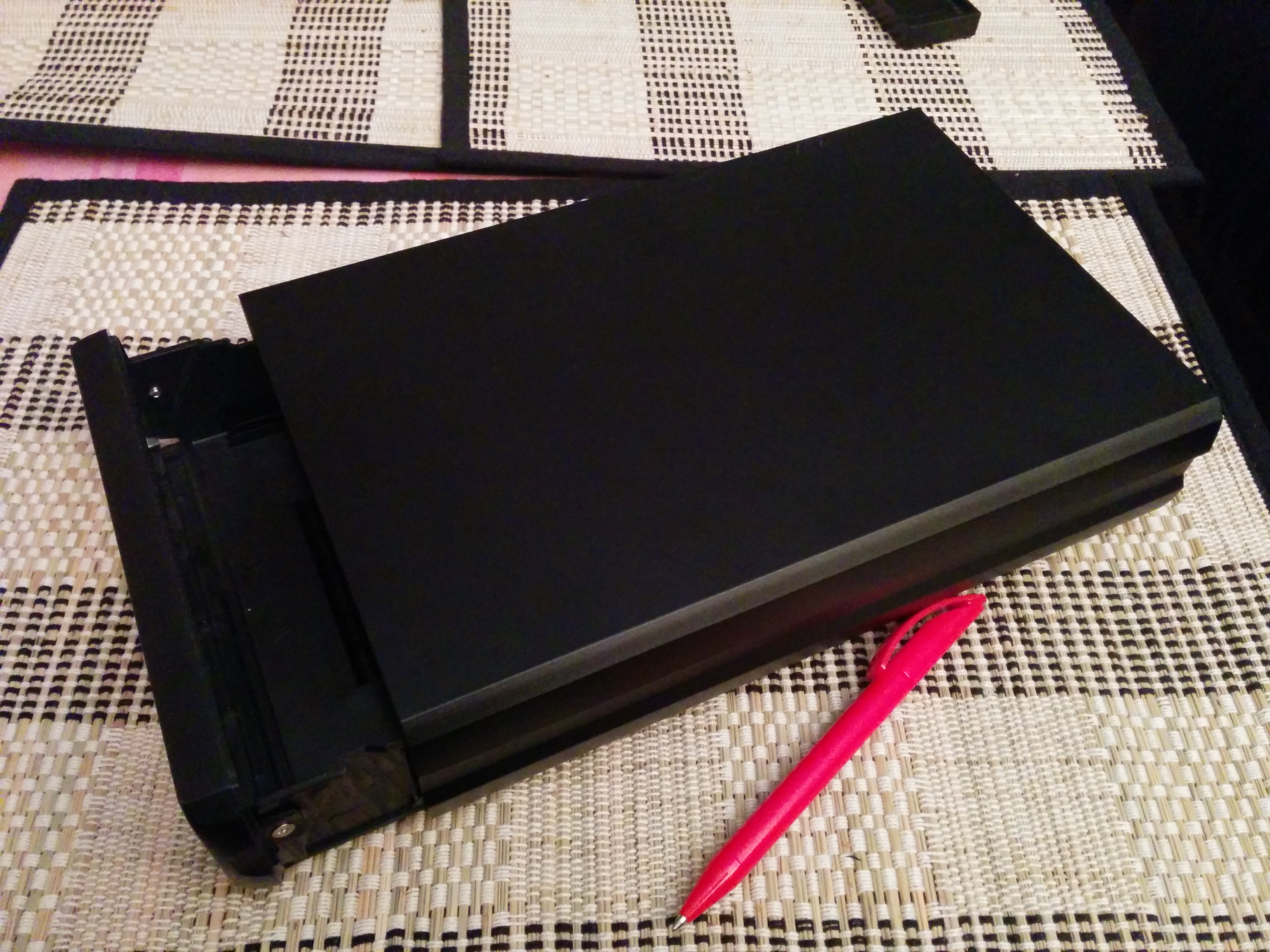

Fant en defekt ekstern DVD-brenner på jobben, tenkte at den kunne passe å bygge inn en liten arcadekontroller i som jeg kunne bruke til MAME og diverse.
Så da var det bare å stikke på eBay, og så vente et par uker...

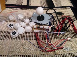

Diverse deler ankommet fra Kina.
Og det meste skal inni her.

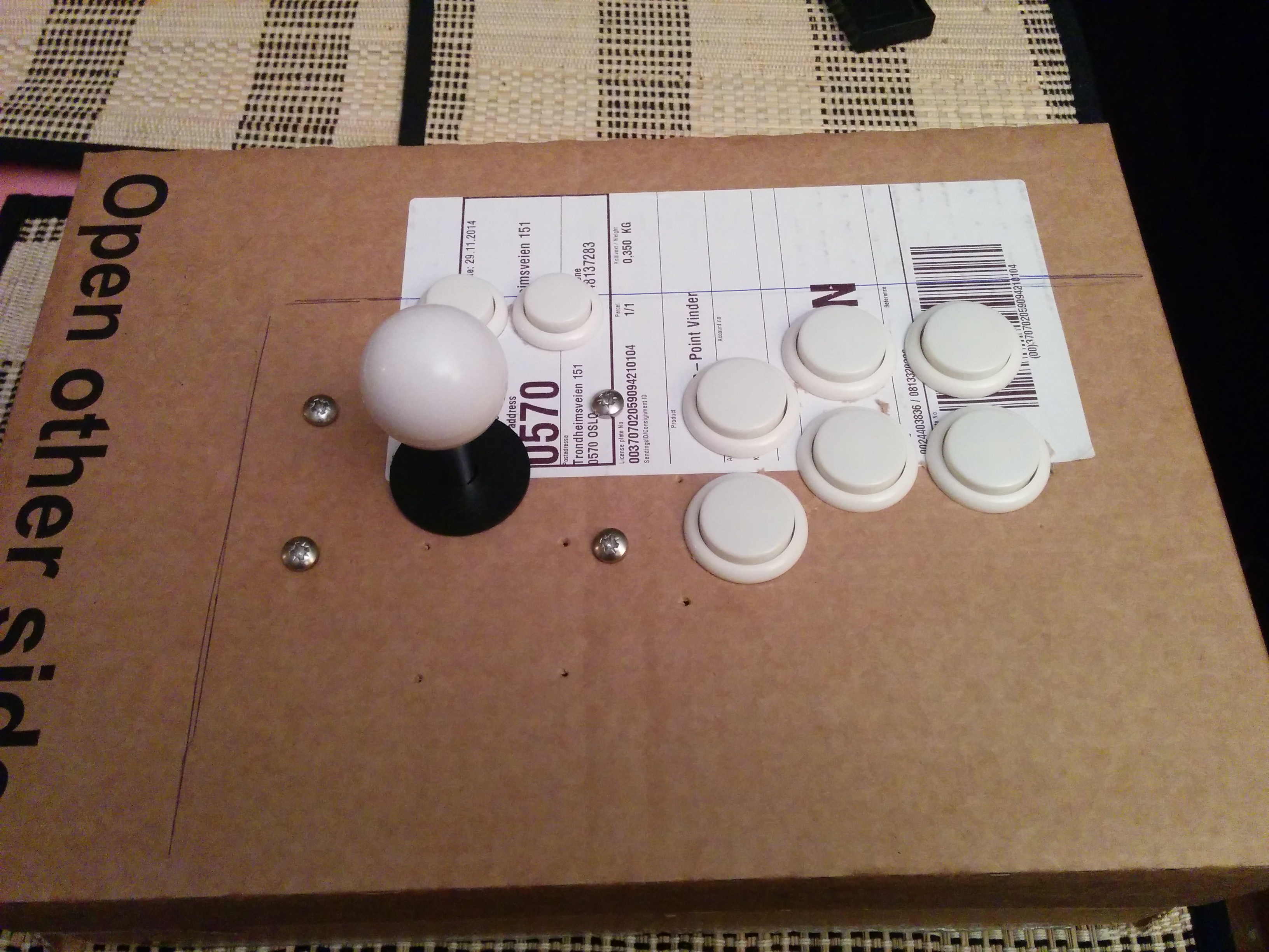

Testet et par layout fra Slagcoin før jeg fant et jeg likte, og som jeg kunne komprimere litt.
Testet plasseringen i en pappeske fra MPX Pick-up point. Temmelig solid papp!

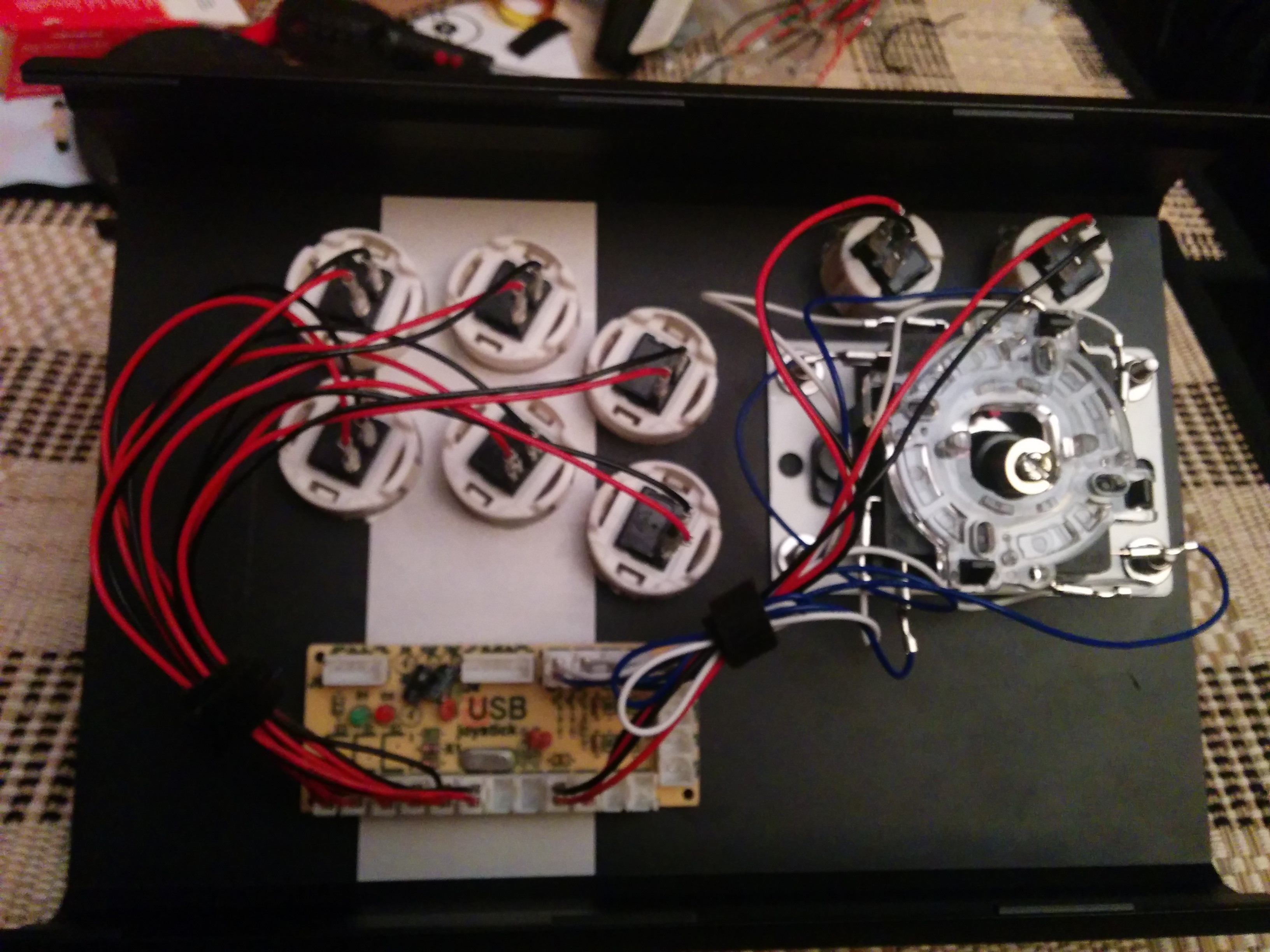

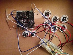

Koblet opp midlertidig for å teste encoderen. Den som fulgte med joysticken og knappene var en "Zero Delay Arcade USB Encoder" som var Plug&Play i Windows. Pappeske-kontrolleren var faktisk helt brukbar som den var.

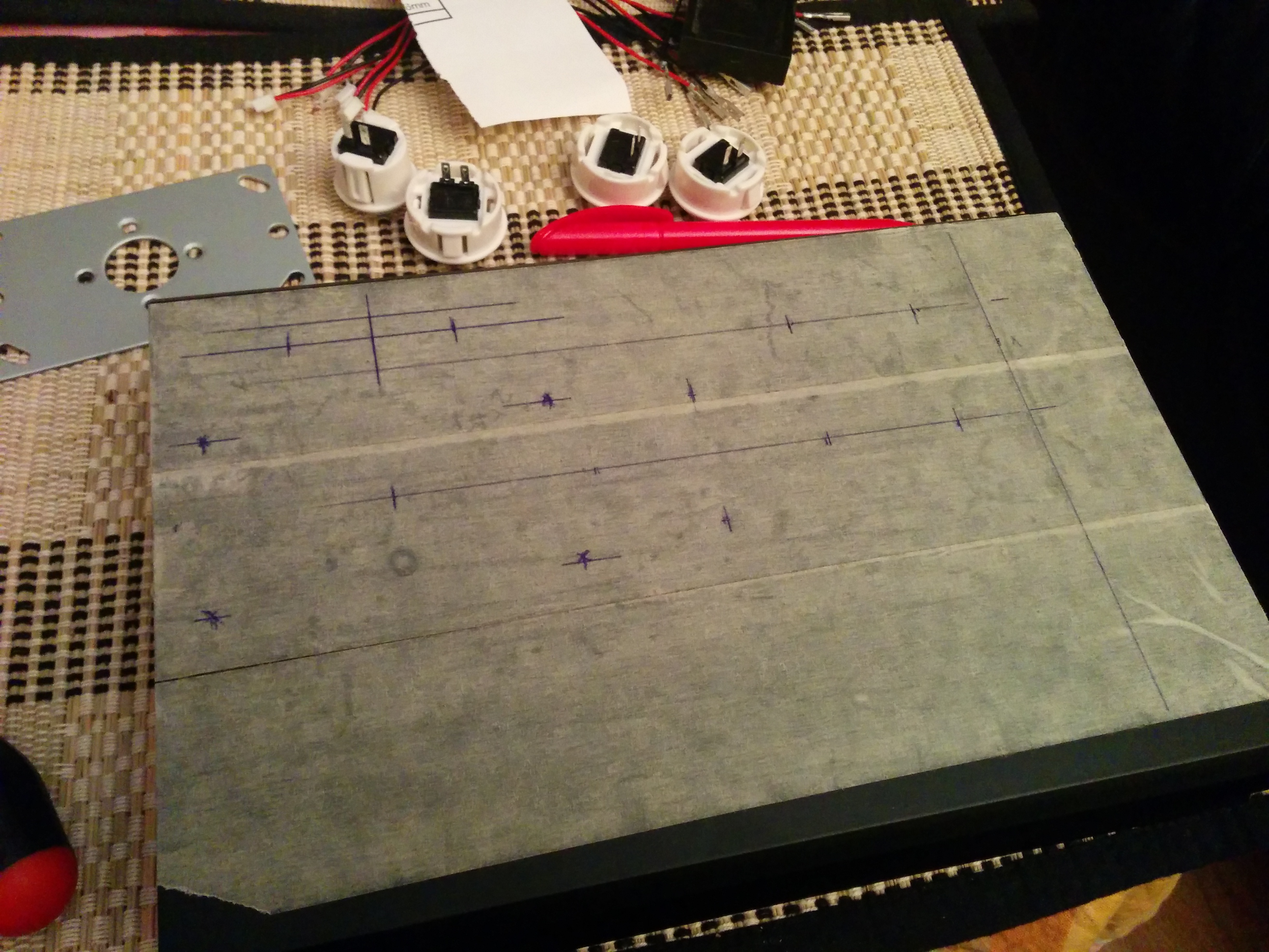

Ferdig merket hvor jeg skulle bore. Hadde en hullsag på 25mm og en på 29, skulle egentlig hatt 30mm i stedet, men tenkte at en mm kunne jeg da pusse bort....

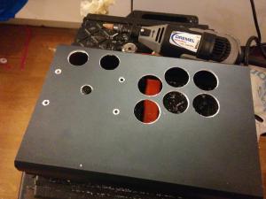

Ferdig borret, alle hullene litt for små, unntatt de for Start og Select-knappene.
Da var det bare å finne frem Dremelen...

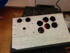

Hullene endelig store nok. Neste gang skal jeg ha meg en 30mm hullsag med litt bedre presisjon!
Ferdig koblet (unntatt USB).

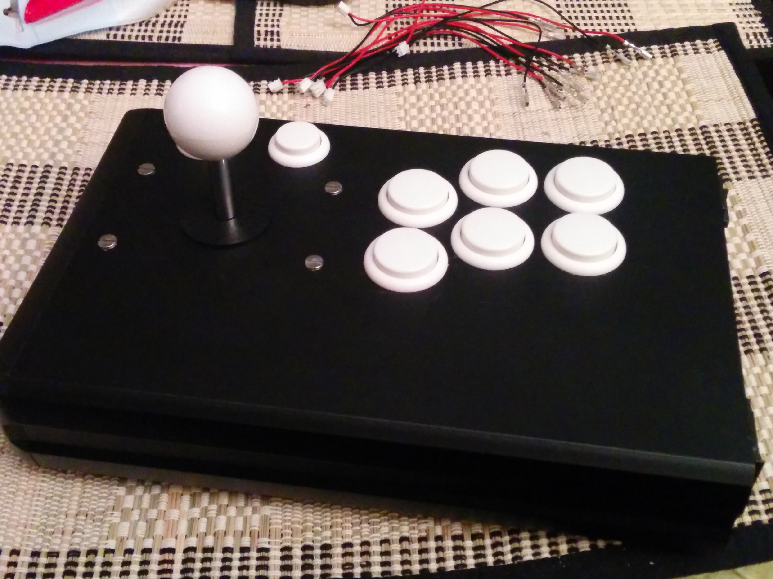

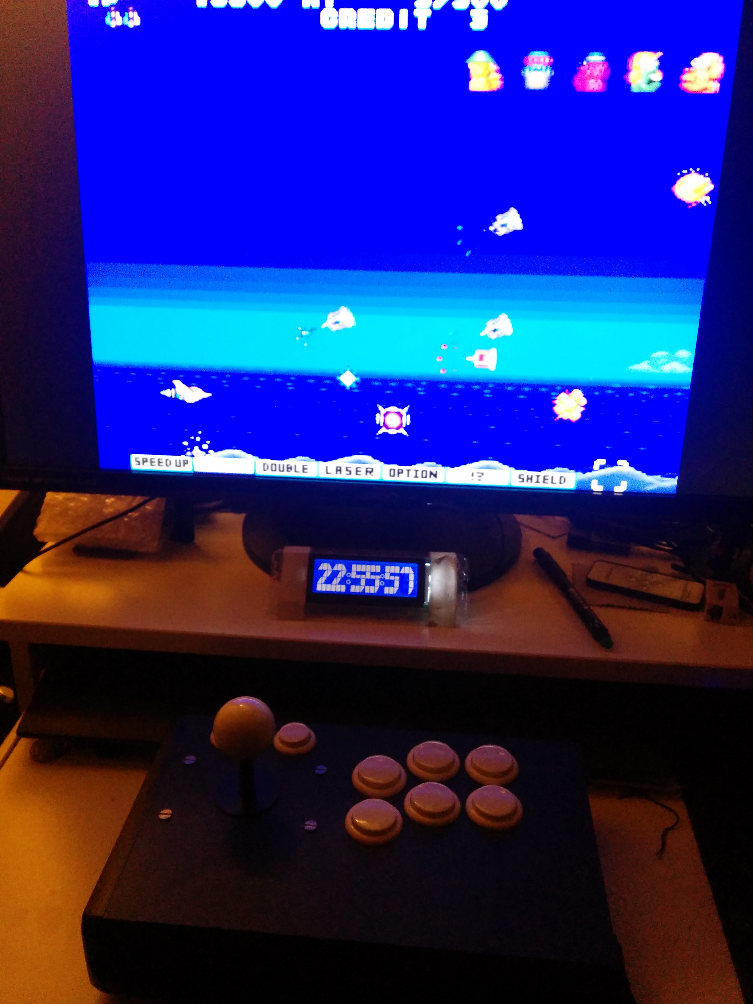

Ferdig! Og jeg syns den ble ganske fin. :)
(Bortsett fra skruene, må se om jeg finner noen svarte og avrundede).
Game On!
