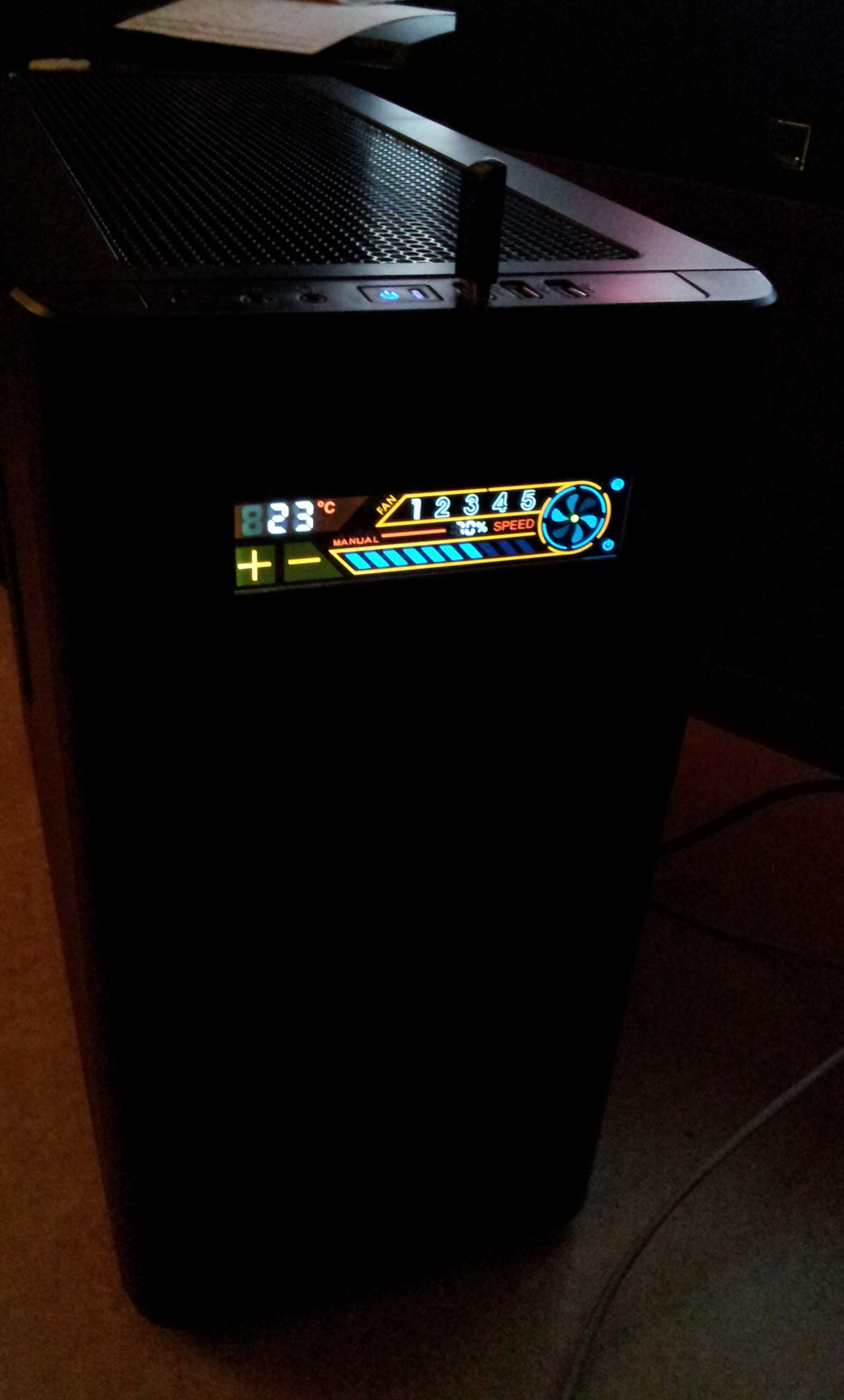

Jonic Skrevet 5. oktober 2012 Skrevet 5. oktober 2012 (endret) Har selv bygget meg en liten server. Med følgende specs Kabinett Fractal Design Arc Mini Tower Hovedkort Gigabyte GA-A55M-S2HP, Socket-FM1 CPU AMD A-Series A4-3400 Minne Corsair Vengeance DDR3 1600MHz 8GB CL9 PSU Silverstone SST-ST45SF 450W (byttet den ut med Corsair 500w PSU) Silverstone hadde for få SATA kontakter. Kjører det med Windows Home Server 2011. Fungerer helt topp Koblet på Sentry 2 i fronten. Ser bra ut synes jeg. Endret 5. oktober 2012 av Jonic
