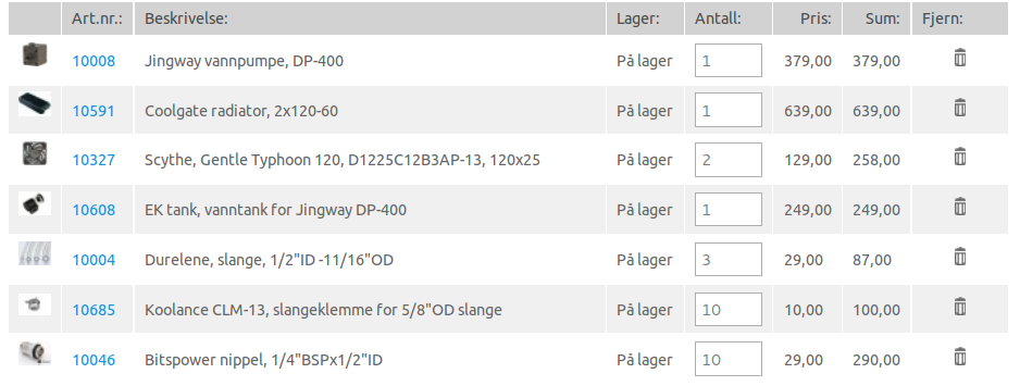

Her mangler du destillert vann, som du kan få kjøpt på lokalt apotek, bensinstasjon, clas ohlson eller en bilsjappe, etc.
Du mangler også algehemmende, slik som PT_Nuke eller en Silver Kill Coil. Eller begge deler, men det er ikke nødvendig. Du kan lett kjøpe dette fra petras, så sender de i en konvolutt, det koster ingenting og du slipper toll/moms også siden det er så billig.
Klart, techbay.no har ikke den vanntanken du vil ha, så du må kanskje kjøpe den en annen plass uansett. Og gjør du det må du kanskje bytte litt på pumpen også? Jeg vet ikke, du må vise meg et bilde av denne tanken du vil ha.
Jeg har lagt ved 10x nippler og 10x slangeklemmer, samt 3 meter slange bare fordi det er greit å ha. Du kan godt lø 5m slange også, når du første er i gang.
Jeg valgte en 2x120mm-radiator, for om du noen gang skal bytte kabinett er det mye enklere å finne ett som den passer i. De færreste har monteringsfester til 2x140mm. 2x120mm er nok til skjermkort uansett.
Jeg la ved 1150RPMs vifter, men om du har viftestyring så kanskje bare bytt til 1850RPMs-versjonen med en gang, så kan du heller kjøre dem ned litt.
Endret av vhaarr

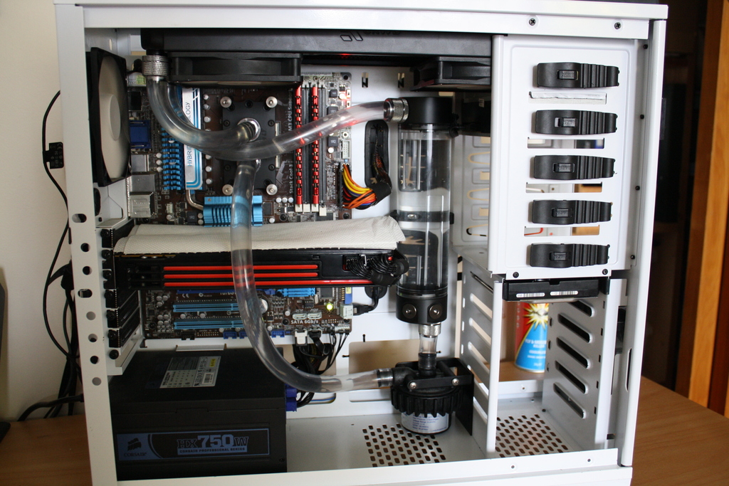

http://www.frozenqpcmods.com/lf.php her har du tanken. har bare plass til den minste tror jeg.
http://www.komplett.no/k/ki.aspx?sku=634915 dette er skjermkortet, bare så du vet det
det er ett slikt oppsett jeg har tenkt meg, bare med rødt lysende farge eller hva enn det heter

Ja, sikkert gode de - masse RPM ihvertfall ;)
Ifølge en artikkel jeg leste fikk du både 3/8" og 1/2" pigger med til skjermkortet. Isåfall er det greit.
