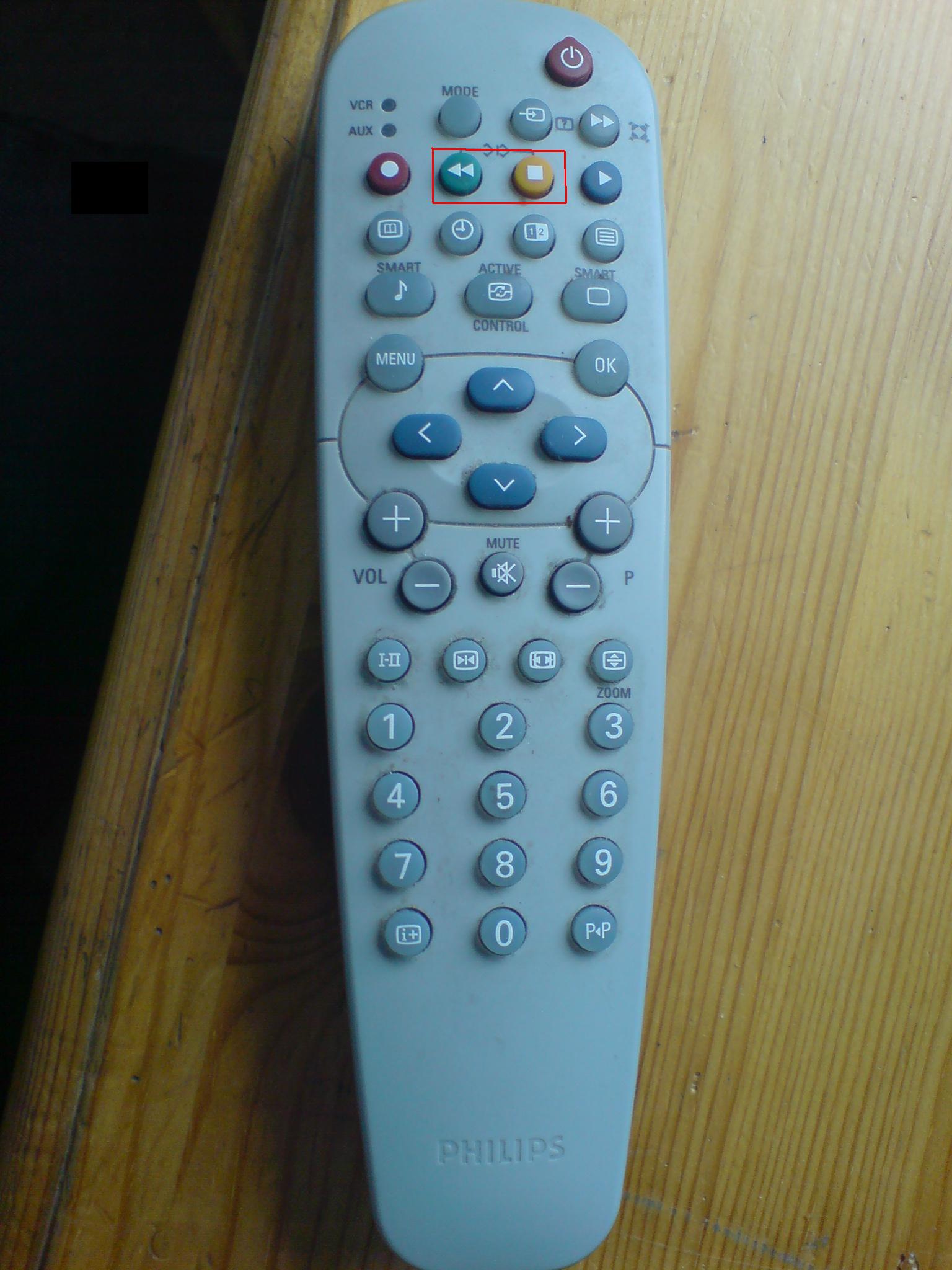

Deadringer Skrevet 24. mai 2008 Forfatter Skrevet 24. mai 2008 vi har en Philips tv i stuen som ikke er helt ny - med biledrør. der har men bl.a. menyvalgene : tryke inn knappen som er merket "meny" . gå ned til valget "instalere" og velge det da kan du velge enten "autolagring" eller "man.lagring" for å søke opp kanalene fungerer det slik hos deg også. i så fal burde tv-en finne kanalen til nitendoen språket bør settes til norsk og Europa for å få inn de rette kanalene ( om det bare funger for analog tuner er jeg usikker på) når de skal søkes opp Problemet er at det ikke er noe slikt valg når jeg trykker inn menyknappen. Det går kun ann å stille inn lyd og bildekvalitet der. Du skal trykke på "spoletilbake"-knappen og "stopp"-knappen (de 2 midterste kanppene på andre rad ovenfra hvis du har orginal fjernkontroll). Da får du opp instalasjonsmenyen og velger Manuell installasjon -> Søking -> OK (eventuelt flere ganger). Når du finner signalet velger du Programnr. og velger hvilket forvalg du vil bruke, og så velger du Lagring -> OK. Trodde jeg skulle trykke på de jeg også, men det skjer ingenting når jeg trykker inn spole og stopp-knappen. Det lyser ikke på tven heller, så det virker som om den ikke får signaler fra kontrollen om flere enn en knapp trykkes inn om gangen. Jævla møkkatv. Setter pris på svarene hittil, selv om jeg ikke har kommet noe lenger. Kom gjerne med flere forslag!

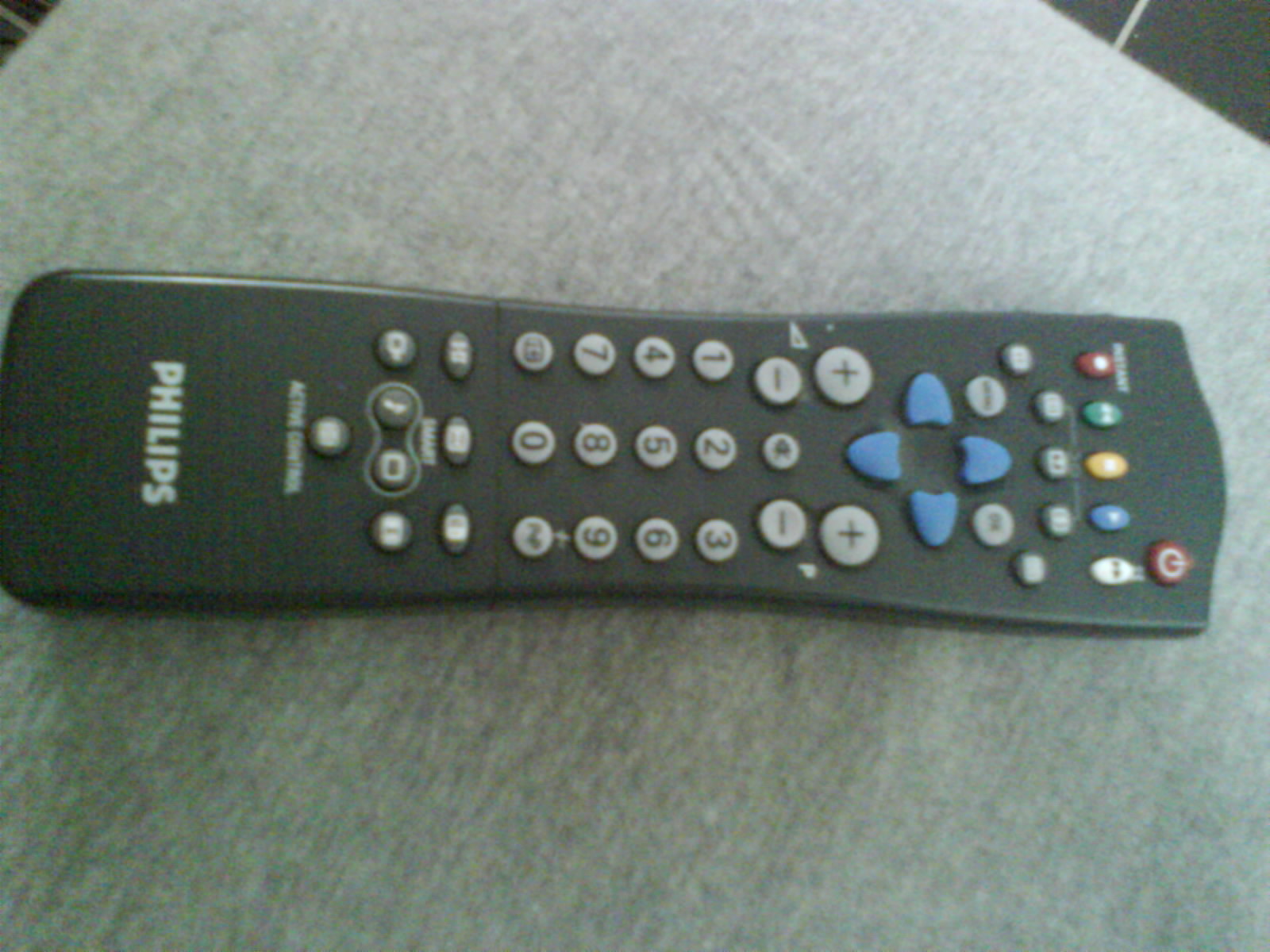

TT88 Skrevet 25. mai 2008 Skrevet 25. mai 2008 (endret) Er det denne fjernkontrollen du har? Isåfall trykker du inn den grønne og gule knappen samtidig for å komme til installasjon-menyen Edit: åja, du har prøvd dette.. Endret 25. mai 2008 av TT88
sedsberg Skrevet 25. mai 2008 Skrevet 25. mai 2008 (endret) På noen Phillips-TVer får man kun fram installasjonsmenyen hvis man bruker meny-knappen på selve TV-en og ikke på fjernkontrollen. Ellers er det vel ikke mange kronene for en SCART-kabel til SNES? Husker jeg ikke helt feil så har vel denne også composite(RCA)-utgang som man kan bruke? Edit: Veldig godt mulig jeg husker feil. Men SCART-kabel finnes. Endret 25. mai 2008 av sedsberg
Deadringer Skrevet 25. mai 2008 Forfatter Skrevet 25. mai 2008 (endret) Høres rart ut at du ikke kommer inn i instalasjonsmenyen. Du har orginal fjernkontroll? Mener å huske at TV skal stå på et programnr (ikke EXT) når man skal inn i instalasjonsmenyen.Her har du link til bruksanvisningen. Takker, skal sjekke ut dette. det står litt om det i brugsanvisningen det er linket til [/i]det står også noe em barnesikringen - sjekk om det er slått av har du prøv knappene som sitter på selve apparatet ? finner du ikke installasjons menyen der ? ext er ekstra inganger som : scart1 scart2 3 fargde rca tilkoblinger Prøvde å trykke på menyknappen på toppen av TVen, men alt som skjer er at lyd og bilde-innstillingene spretter opp. Er det denne fjernkontrollen du har? Isåfall trykker du inn den grønne og gule knappen samtidig for å komme til installasjon-menyenEdit: åja, du har prøvd dette.. Slik ser min ut O.o Ellers er det vel ikke mange kronene for en SCART-kabel til SNES? Husker jeg ikke helt feil så har vel denne også composite(RCA)-utgang som man kan bruke? Edit: Veldig godt mulig jeg husker feil. Men SCART-kabel finnes. Er såvidt jeg vet ikke noen utgang på nintendoen til scart. Det er utgang til AC-adapteret, en "RF-utgang" og en som heter "multi out". Her er nintendoutgangene: Endret 25. mai 2008 av Nyhus

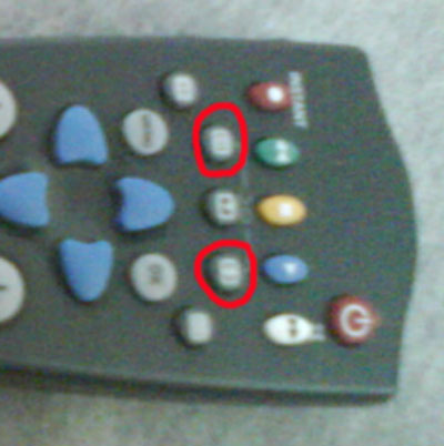

Mr D Skrevet 25. mai 2008 Skrevet 25. mai 2008 Fjernkontrollen funker, men er ikke orginal. Trykk de to tastene som er merket på vedlagt bilde for å komme inn i instalasjonsmenyen.

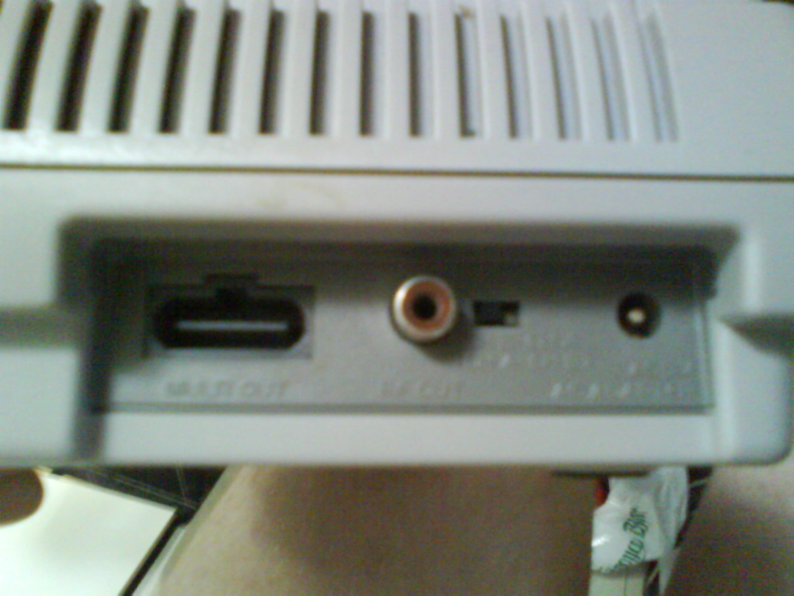

sedsberg Skrevet 25. mai 2008 Skrevet 25. mai 2008 Ellers er det vel ikke mange kronene for en SCART-kabel til SNES? Husker jeg ikke helt feil så har vel denne også composite(RCA)-utgang som man kan bruke? Edit: Veldig godt mulig jeg husker feil. Men SCART-kabel finnes. Er såvidt jeg vet ikke noen utgang på nintendoen til scart. Det er utgang til AC-adapteret, en "RF-utgang" og en som heter "multi out". Her er nintendoutgangene: Multi Out er audio/video-utgangen til SNES. Du får kabler som går fra denne til SCART.
Deadringer Skrevet 26. mai 2008 Forfatter Skrevet 26. mai 2008 Multi Out er audio/video-utgangen til SNES. Du får kabler som går fra denne til SCART. Jasså? Må jeg kontakte nintendo, eller kan jeg finne dette på den lokale el-kjøp butikken? @elg-elg123: Ligner noe, men knappen oppa tven sitter helt til høyre.
sedsberg Skrevet 26. mai 2008 Skrevet 26. mai 2008 (endret) Multi Out er audio/video-utgangen til SNES. Du får kabler som går fra denne til SCART. Jasså? Må jeg kontakte nintendo, eller kan jeg finne dette på den lokale el-kjøp butikken? @elg-elg123: Ligner noe, men knappen oppa tven sitter helt til høyre. Du finner de på QXL, eBay, diverse nettbutikker (google) osv. Jeg tror det er samme kabelen som brukes på Gamecube men her må noen andre bekrefte om det stemmer. Edit: Ser ut til at denne kan passe. Jeg googla litt og ser ut som SNES, N64 og Gamecube bruker samme kabelen. Endret 26. mai 2008 av sedsberg
