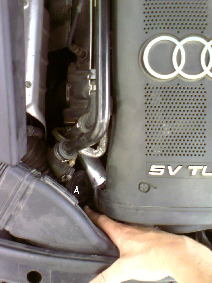

amund_l Skrevet 11. juni 2008 Forfatter Skrevet 11. juni 2008 (endret) Har hatt den på verksted igjen. Denne gangen med blankofullmakt for å finne feilen. Leste på AudiWorld.com at bensinfilteret har intervall på 100.000 miles, derfor byttet jeg det i tillegg. Uansett: Det var en defekt magnetventil (se bildet). Den sitter i front av motoren, under den runde koppen (merket A) som er mest synlig. Dvs Ladetrykksventil: Magnetventil som elektronisk via motorstyringen regulerer turbotrykket. Mekanikeren kunne ikke få til kutt hverken før eller etter han byttet ventilen, men den var uansett defekt. Vel, foreløpig ser det ut til at han har funnet ut av det . Jeg klarer ikke å få den til å kutte lengre, men mer grisekjøring må til for å være helt sikker. Endret 11. juni 2008 av amund_l
