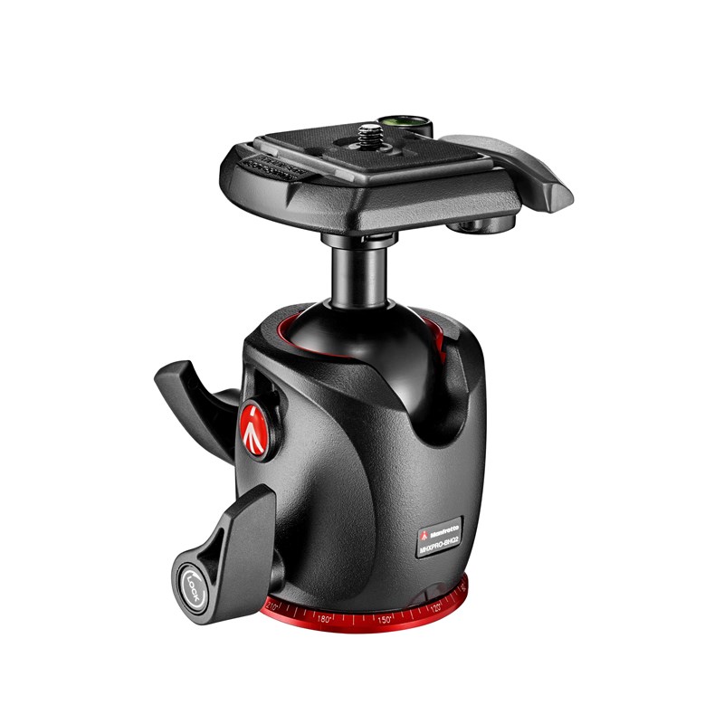

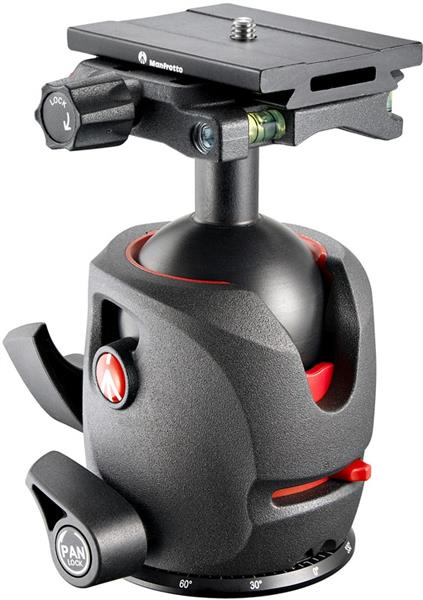

ArildNor12 Skrevet 21. mai 2008 Forfatter Skrevet 21. mai 2008 Da blir det i allerfall ikke Manfrotto Kulehode Grip Heavy Duty 322. Kjøper ikke et produkt som kansje siger. Det er jo ett vesentlig poeng med et stativ, og det er at ting skal stå i ro. Godt å få litt respons på Benro merket. Sitter nå med 2 alternativer som jeg vurderer. Alt.1 - Benro Karbon stativ C-258 n6. 155 cm / 135 cm, Folded Height 53, cm, 1,59 kg. kr 2395,- - Benro Kulehode KS-1,Vekt: 0,56 kg. Maks vekt: 12 kg, Fits Tripod Series 1 og 2. kr 995,- Alt.2 - Manfrotto 055X Wilderness Aluminium Tripod.178 cm / 137,5 cm, Folded Height 61 cm, 1427,- - Men er usikker på hvilket hode (eller hurtigkobling. Det som skiller disse 3 hodene er jo selve hurtigkoblingen pluss at RC0 og RC4 har vater. Manfrotto Kulehode Midi 488 m/RC0 Hurtigkopling, kr 884,- Manfrotto Kulehode Midi 488 m/RC2 Hurtigkopling, kr 886,- Manfrotto Kulehode Midi 488 m/RC4 Hurtigkopling, kr 938,- Lurer på om det er noen som vet om RC4 Hurtigkopling passer på mitt kamera, ikke for stor, i veien, stikker ut. For det er jo kjekt å alltid ha hurtigkopling på kameraet. Har standar størrelse på speilreflekskameraet mitt, Canon EOS 30D.
fototim Skrevet 21. mai 2008 Skrevet 21. mai 2008 RC4 kjenner jeg ikke. RC2 derimot, det har jeg sterke synspunkter på Har et 486RC2 selv. Selve hodet er ikke så verst, men festesystemet liker jeg ikke. Hvis ikke du strammer bøylen ganske kraftig kan det vandre ganske mye sideveis. Og selv etter kraftig strammming vandrer mitt noe. Kanskje ikke det helt store problemet med kortere optikk, men jeg vil ikke anbefale det til 200mm og oppover.

k-ryeng Skrevet 21. mai 2008 Skrevet 21. mai 2008 Alt.1 - Benro Karbon stativ C-258 n6. 155 cm / 135 cm, Folded Height 53, cm, 1,59 kg. kr 2395,- - Benro Kulehode KS-1,Vekt: 0,56 kg. Maks vekt: 12 kg, Fits Tripod Series 1 og 2. kr 995,- Alt.2 - Manfrotto 055X Wilderness Aluminium Tripod.178 cm / 137,5 cm, Folded Height 61 cm, 1427,- - Men er usikker på hvilket hode (eller hurtigkobling. Det som skiller disse 3 hodene er jo selve hurtigkoblingen pluss at RC0 og RC4 har vater. Hvorfor vurderer du ikke Manfrotto-stativet med Benro kulehode?
fototim Skrevet 21. mai 2008 Skrevet 21. mai 2008 Hvorfor vurderer du ikke Manfrotto-stativet med Benro kulehode?God ide. Dette Benro hodet har fått litt pepper pga varighet, men det gir nok mye for pengene. Det er såpass populært at sjansene for å høre om eventuelle problemer er store. Jeg har inntrykk av at det er stabilt. Jeg har i hvert fall ikke hørt at det siger.
perbl Skrevet 21. mai 2008 Skrevet 21. mai 2008 Apropos hode, det virker som om du er villig til å legge endel penger i det. Da ville jeg kanskje også gått opp og sett på de virkelig gode hodene, som Markins og RRS. Den byggekvaliteten og presisjonen du føler med koblingene her, er noe ganske annet enn de rimeligere Benro og Manfrottoalternativene som har vært nevnt så langt. Selv har jeg et RRS BH-55 med RRS L-plate til kamerahuset, samt en Wimberley-plate festet til 70-200-objektivet, dette er utstyr som virkerlig sitter godt og er presisjonsprodusert på et helt annet nivå enn de universalplatene du får til de rimeligere hodene. Dette er utstyr som koster en god del penger, men som samtidig vil vare livet ut hvis du tar greit vare på det, samt er så bra produsert at du ikke vil finne noe særlig annet som vil friste deg til å bytte det ut
